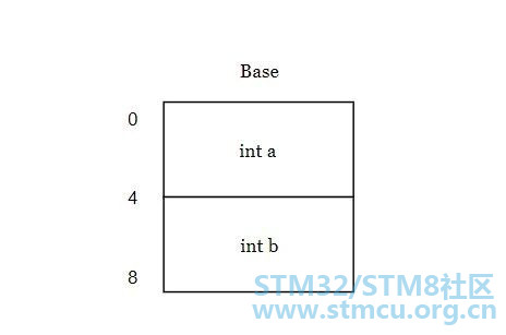

画出图如下:
从结果中可以看见,这个普通结构体Base的大小为8字节,a占4个字节,b占4个字节。

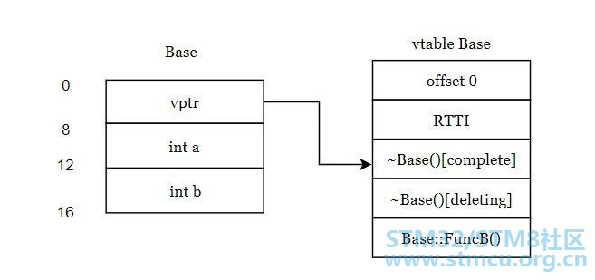

画出对象布局图如下:

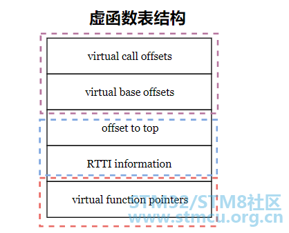

我们来探秘下传说中的虚函数表:
offset_to_top(0):表示当前这个虚函数表地址距离对象顶部地址的偏移量,因为对象的头部就是虚函数表的指针,所以偏移量为0。
RTTI指针:指向存储运行时类型信息(type_info)的地址,用于运行时类型识别,用于typeid和dynamic_cast。
RTTI下面就是虚函数表指针真正指向的地址啦,存储了类里面所有的虚函数,至于这里为什么会有两个析构函数,大家可以先关注对象的布局,最下面会介绍。

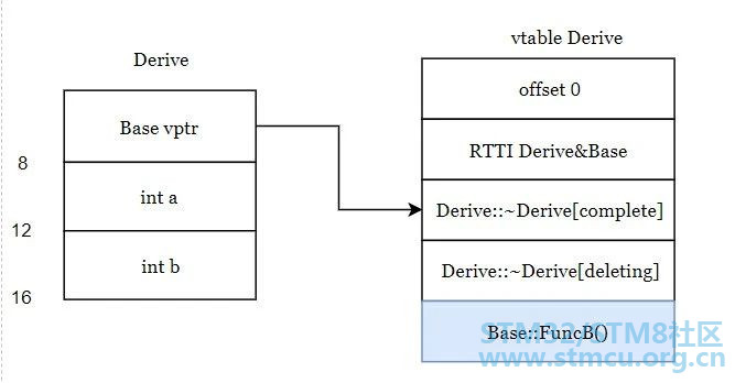

画图如下:, w. _. y, F/ G
这个和上面也是相同的,注意下虚函数表这里的FuncB函数,还是Base类中的FuncB,因为在子类中没有重写这个函数,那么如果子类重写这个函数后对象布局是什么样的,请继续往下看哈。

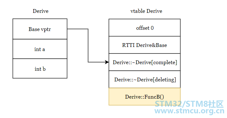

子类虚函数表布局:
  1. 2 p0 r: w1 C1 R' r
  2. Vtable for 'Derive' (5 entries).) k( X! ^8 a; w8 w- S
  3.   0 | offset_to_top (0)/ a' Y* \- d- M2 K
  4.   1 | Derive RTTI: O3 K# e6 q- \2 e0 W/ {& L/ g
  5.       -- (Base, 0) vtable address --
    4 k9 k1 R4 v6 r( K
  6.       -- (Derive, 0) vtable address --- Z$ O- s8 r% ?/ W9 r
  7.   2 | Derive::~Derive() [complete]
    & B, n& @1 a/ B' l( C! T: D% S
  8.   3 | Derive::~Derive() [deleting]
    2 d  i# z. h$ Z( R2 w( D5 g
  9.   4 | void Derive::FuncB()
" u% l# x5 B; W% G
注意这里虚函数表中的FuncB函数已经是Derive中的FuncB啦,因为在子类中重写了父类的这个函数。0 _+ z- |2 C9 l2 r' Q: D

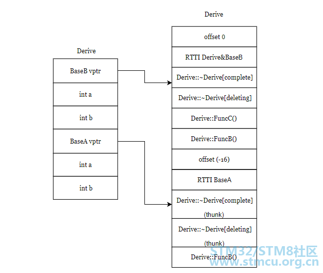

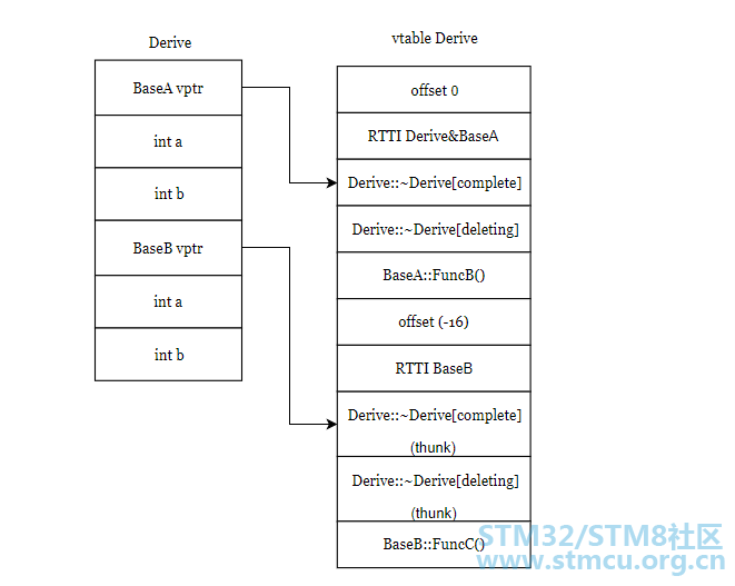

多继承下不含有覆盖函数的类对象的布局, @5 o( k$ b- g, |+ U: Q" l
  1. ; h6 h" [# e; {. K. y" c9 h* C/ X
  2. struct BaseA {
    4 y0 V) @. F! K# @+ r0 d
  3.    BaseA() = default;; ]4 R& {; J, h; V: ]* M5 ~" [
  4.    virtual ~BaseA() = default;
    7 X' U, G8 d! q" k* \0 e8 n! o" i) h
  5.
    % H) M; S. u) u( d: W1 {) G1 w
  6.    void FuncA() {}
    $ x/ ~9 C4 z5 `1 S0 g3 \
  7. - r% ]' W: Y3 r$ b
  8.    virtual void FuncB() {0 d( L% E* D. [) I
  9.        printf("BaseA FuncB\n");

Derive大小为32,注意这里有了两个虚表指针,因为Derive是多继承,一般情况下继承了几个带有虚函数的类,对象布局中就有几个虚表指针,并且子类也会继承基类的数据,一般来说,不考虑内存对齐的话,子类(继承父类)的大小=子类(不继承父类)的大小+所有父类的大小。
' Q5 x" a! G# t& w
虚函数表布局:
  1. & ~: [) V. J( q( F
  2. Vtable for 'Derive' (10 entries).$ C4 Z& K" t& ]- N8 I6 i
    + n8 n! w! V# }9 o+ {. h- j$ `% S* r6 d5 o
  4.   1 | Derive RTTI, B( f2 H3 @' u% g- ?
  5.       -- (BaseA, 0) vtable address --! \- H; i- F5 z- S
    : p; D/ H# L0 @$ k1 P  F
    - a) i/ X5 Q9 _2 |: R
  8.   3 | Derive::~Derive() [deleting]5 ]0 H2 _* z6 q. g
  9.   4 | void BaseA::FuncB()
    " N8 p1 k+ k( U% d) f1 I; h& b+ [
  10.   5 | offset_to_top (-16)# R" N2 A$ o- l0 [% V& |5 m8 r
  11.   6 | Derive RTTI
    7 B& E6 H+ y: ~4 R
  12.       -- (BaseB, 16) vtable address --4 y+ t- x3 q/ C1 B( J4 i# O/ }
  13.   7 | Derive::~Derive() [complete]0 K6 x6 z- M7 a6 `8 v/ k
  14.       [this adjustment: -16 non-virtual]1 w5 F& L7 Q3 `0 R. B! ?: j& x
  15.   8 | Derive::~Derive() [deleting]
    : Z, A% ?: N6 K) Y
  16.       [this adjustment: -16 non-virtual]4 K3 z* ?& V! J1 P( I9 P+ _& b
  17.   9 | void BaseB::FuncC()
( u$ L$ V3 x; U5 }/ i0 O) `! e

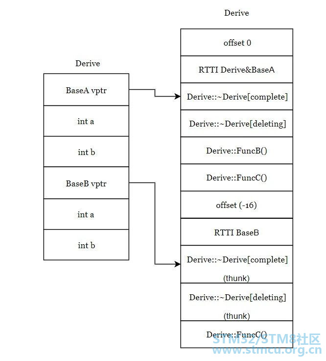

可画出对象布局图如下:
offset_to_top(0):表示当前这个虚函数表(BaseA,Derive)地址距离对象顶部地址的偏移量,因为对象的头部就是虚函数表的指针,所以偏移量为0。
. n0 @5 H# u' o. i" k
再注意这里的RTTI中有了两项,表示BaseA和Derive的虚表地址是相同的,BaseA类里的虚函数和Derive类里的虚函数都在这个链条下,截至到offset_to_top(-16)之前都是BaseA和Derive的虚函数表。
offset_to_top(-16):表示当前这个虚函数表(BaseB)地址距离对象顶部地址的偏移量,因为对象的头部就是虚函数表的指针,所以偏移量为-16,这里用于this指针偏移,下一小节会介绍。
注意下后面的这个RTTI:只有一项,表示BaseB的虚函数表,后面也有两个虚析构函数,为什么有四个Derive类的析构函数呢,又是怎么调用呢,请继续往下看~

offset_to_top(0):表示当前这个虚函数表(BaseA,Derive)地址距离对象顶部地址的偏移量,因为对象的头部就是虚函数表的指针,所以偏移量为0。3 _+ m) j8 A6 m8 l
offset_to_top(-16):表示当前这个虚函数表(BaseB)地址距离对象顶部地址的偏移量,因为对象的头部就是虚函数表的指针,所以偏移量为-16。当基类BaseB的引用或指针base实际接受的是Derive类型的对象,执行base->FuncC()时候,由于FuncC()已经被重写,而此时的this指针指向的是BaseB类型的对象,需要对this指针进行调整,就是offset_to_top(-16),所以this指针向上调整了16字节,之后调用FuncC(),就调用到了被重写后Derive虚函数表中的FuncC()函数。这些带adjustment标记的函数都是需要进行指针调整的。至于上面所说的这里虚函数是怎么调用的,估计您也明白了吧~

这里可见,对象布局和上面的不相同啦,BaseB的虚函数表指针和数据在上面,BaseA的虚函数表指针和数据在下面,以A,B的顺序继承,对象的布局就是A在上B在下,以B,A的顺序继承,对象的布局就是B在上A在下。
虚函数表布局:
  1. ( M& U0 A0 M% p- L* p
  2. Vtable for 'Derive' (11 entries).
    4 A3 _& R  a# v. B2 [4 J8 {/ U
  3.   0 | offset_to_top (0)) I/ Y* b1 i! f8 t
  4.   1 | Derive RTTI
    2 |+ |  n2 c4 K' V8 I, X( |
  5.       -- (BaseB, 0) vtable address --
    ( Q7 a) E" {/ C# a: Z3 d
    0 @9 G0 D' M% p4 F7 k
    ; a4 y$ f" G( F. C1 u3 p
    5 x2 Q5 _2 S# J
  9.   4 | void Derive::FuncC()
    4 f0 A& [. U8 U8 L+ l! ?
  10.   5 | void Derive::FuncB()$ V5 C! P; {7 @) `. D* E+ c1 s
  11.   6 | offset_to_top (-16)
    8 h$ |, [* t* H3 v8 `7 b
  12.   7 | Derive RTTI
    4 |6 x8 s1 t: f1 z, k! y
  13.       -- (BaseA, 16) vtable address --
    : f( ?' Y6 C- J$ E% Y3 X
  14.   8 | Derive::~Derive() [complete]
    ; m3 m8 F* N4 t- ]% a
  15.       [this adjustment: -16 non-virtual]& K2 ]0 Q$ V. c0 a, R5 a! a
  16.   9 | Derive::~Derive() [deleting]6 v6 B& O: {2 N1 ~0 ?6 C1 q
  17.       [this adjustment: -16 non-virtual]
    ( h4 r: {# n$ W. u
  18. 10 | void Derive::FuncB()
    ' ]* X5 V6 Y! P2 \& l
  19.       [this adjustment: -16 non-virtual]
. o  V" _4 ?. Z5 k" p
对象布局图如下:
虚函数表的布局也有所不同,BaseB和Derive共用一个虚表地址,在整个虚表布局的上方,而布局的下半部分是BaseA的虚表,可见继承顺序不同,子类的虚表布局也有所不同。

小总结
offset_to_top:对象在对象布局中与对象顶部地址的偏移量。
vbase_offset:对象在对象布局中与指向虚基类虚函数表的指针地址的偏移量。
vcall_offset:父类引用或指针指向子类对象,调用被子类重写的方法时,用于对虚函数执行指针地址调整,方便成功调用被重写的方法。
thunk: 表示上面虚函数表中带有adjustment字段的函数调用需要先进行this指针调整,才可以调用到被子类重写的函数。
最后通过两张图总结一下对象在Linux中的布局:
  • A *a = new Derive(); // A为Derive的基类" K% a  G, V) {
如图:
a作为对象指针存储在栈中,指向在堆中的类A的实例内存,其中实例内存布局中有虚函数表指针,指针指向的虚函数表存放在数据段中,虚函数表中的各个函数指针指向的函数在代码段中。
) M6 T& ^7 a8 V4 I5 n. W- s
虚表结构大体如上图,正常的虚表结构中都含有后三项,当有虚继承情况下会有前两个表项。
0 l! S+ Z3 d6 C  }1 N7 q# X
