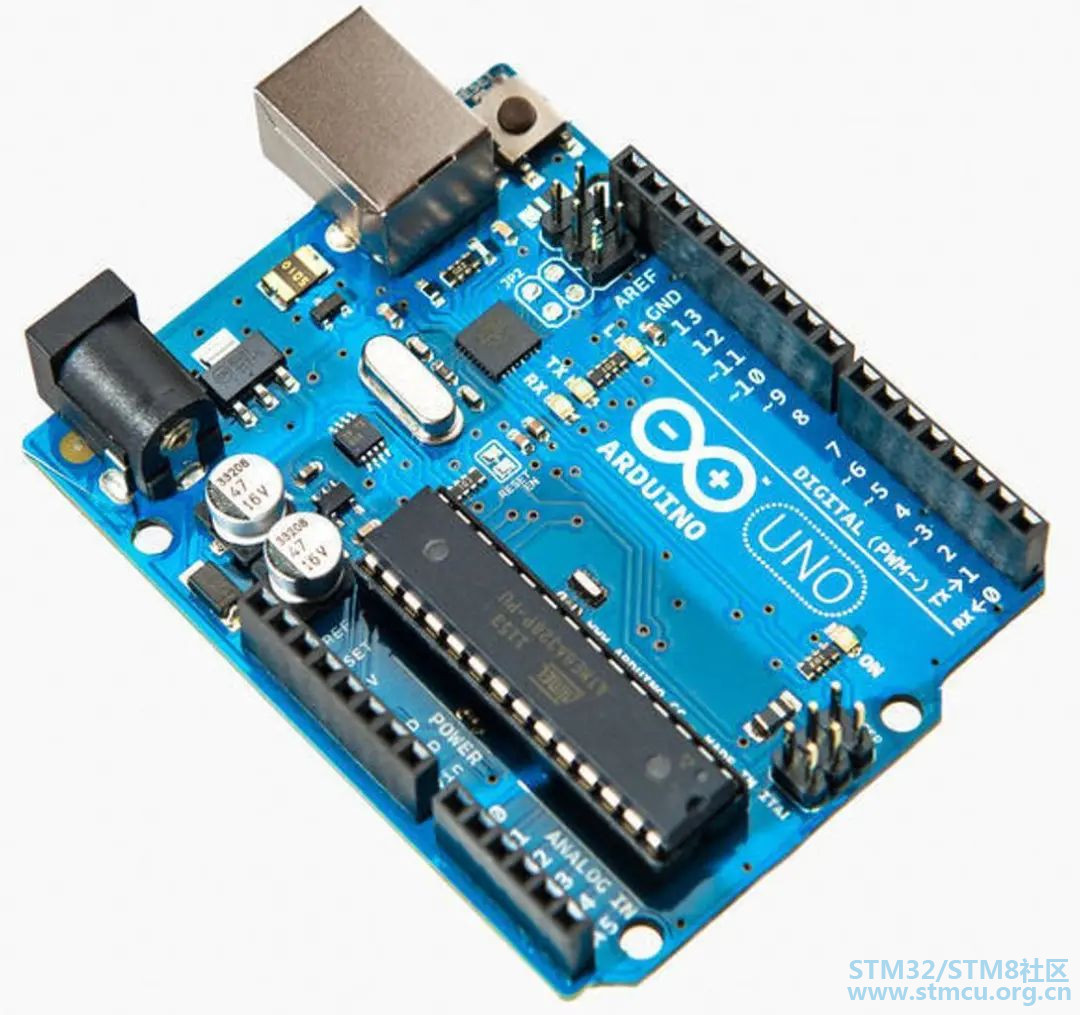

一、单片机单片微型计算机(Single Chip Microcomputer ),亦称微控制单元(Microcontroller Unit),简称MCU,是一种集成电路芯片,是采用超大规模集成电路技术把具有数据处理能力的中央处理器(Central Process Unit;CPU)、随机存储器(Random Access Memory;RAM)、只读存储器(Read-Only Memory;ROM)、多种I/O口和中断系统、定时器/计数器等功能(可能还包括显示驱动电路、脉宽调制电路、模拟多路转换器、A/D转换器等电路)集成到一块硅片上构成的一个小而完善的微型计算机系统,在各个领域广泛应用。诸如手机、PC外围、遥控器,至汽车电子、工业上的步进马达、机器手臂的控制等,都可见到MCU的身影。

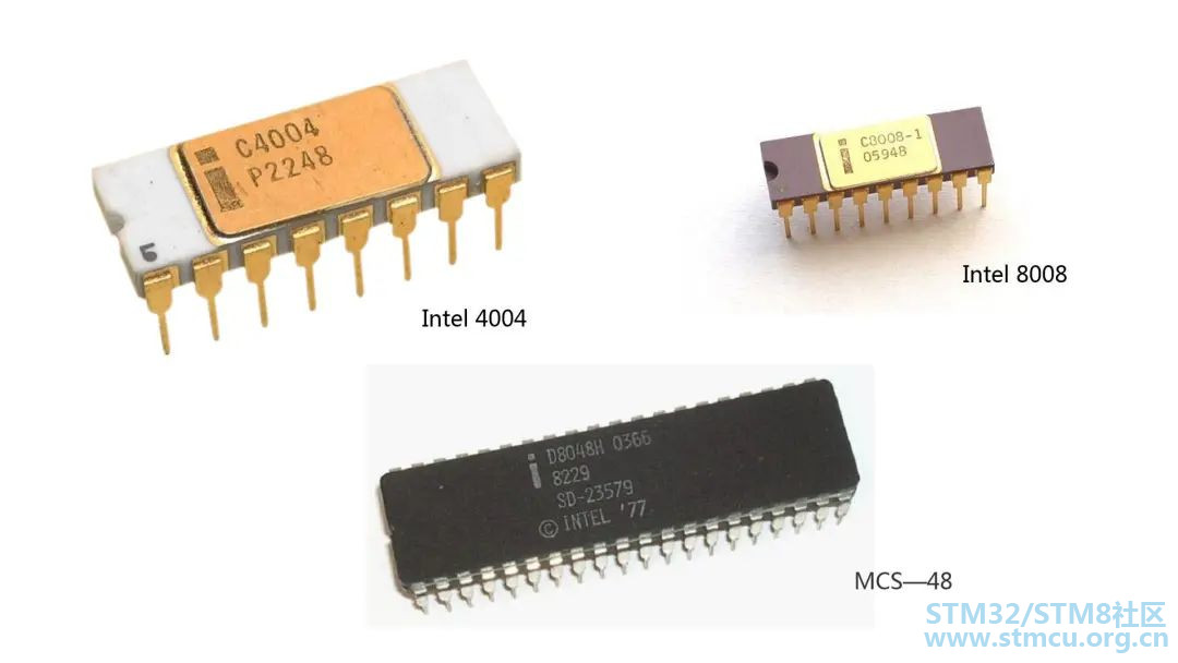

单片机出现的历史并不长,但发展十分迅猛。它的产生与发展和微处理器的产生与发展大体同步,自1971年美国Intel公司首先推出4位微处理器以来,它的发展到目前为止大致可分为5个阶段。0 G) f7 f  S. Y: T+ f. M; M1 E
单片机发展的初级阶段(1971年至1976年):1971年11月Intel公司首先设计出集成度为2000只晶体管/片的4位微处理器Intel 4004, 并配有RAM、 ROM和移位寄存器, 构成了第一台MCS—4微处理器, 而后又推出了8位微处理器Intel 8008, 以及其它各公司相继推出的8位微处理器。: v/ m# ?: w8 O
低性能单片机阶段(1976年至1980年):以1976年Intel公司推出的MCS—48系列为代表, 采用将8位CPU、 8位并行I/O接口、8位定时/计数器、RAM和ROM等集成于一块半导体芯片上的单片结构, 虽然其寻址范围有限(不大于4 KB), 也没有串行I/O, RAM、 ROM容量小, 中断系统也较简单, 但功能可满足一般工业控制和智能化仪器、仪表等的需要。4 f6 r$ |) u) P. O$ @/ T

单片机的特点是编程、维护相对复杂,编程方式常用C语言或者汇编语言,成本较低,I/O接口相对有限。& ^& Y, G2 n9 z' Z4 i

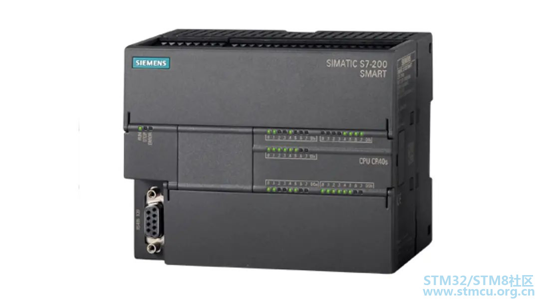

二、PLC
( f6 t4 f7 l* GPLC,全称Programmable Logic Controller,即可编程逻辑控制器,是一种专门为在工业环境下应用而设计的数字运算操作电子系统。它采用一种可编程的存储器,在其内部存储执行逻辑运算、顺序控制、定时、计数和算术运算等操作的指令,通过数字式或模拟式的输入输出来控制各种类型的机械设备或生产过程。+ D8 ^! K  ]2 l7 Q- ~" r

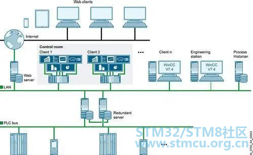

; o# a3 u' H. i有人说这是个伪问题,单片机是元器件,PLC是由元器件以及庞大的软件构成的系统,两者在这一方面没有可比性。这话没有错,大多PLC的控制芯片实际上就是单片机,也就是说可以将PLC看成是单片机的二次开发,单论工业防护等级,单片机的稳定性和可靠性能根本比不了PLC这种IP67类的产品( IP为标记字母,第一标记数字表示接触保护和外来物保护等级,第二标记数字表示防水保护等级)。而且就PLC这种能应对工业恶劣环境的产品还开发出一套冗余系统。如果稳定性与可靠性对比没有意义,那么我们就从其他方面分析。

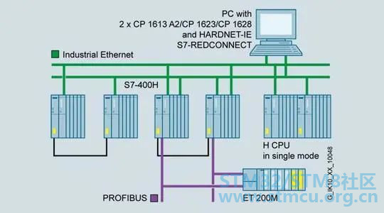

单片机的I/O点实在有限,而反观PLC呢?针对不同的现场信号,均有相应的I/O点可与工业现场的器件(如按钮、开关、传感电流变送器、电机启动器或控制阀等)直接连接,并通过总线与CPU主板连接。工业里几乎任意一条生产线,都有上百甚至上千I/O点,就这点单片机完全无法比拟。
