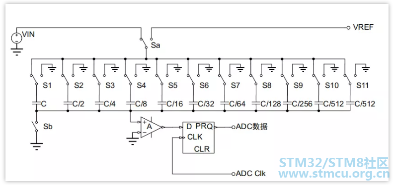

: ~6 c' e1 h: M# X1 \( cSTM32微控制器中内置的ADC使用SAR(逐次逼近)原则,分多步执行转换。转换步骤数等 于ADC转换器中的位数。每个步骤均由ADC时钟驱动。每个ADC时钟从结果到输出产生一 位。ADC的内部设计基于切换电容技术。3 `( H6 s  f0 v4 S; \4 x0 G
/ T* T8 k1 ]! m2 ]: P: R
  _7 F( E& K5 L3 X# e, Q  i下面的图介绍了ADC的工作原理。下面的示例仅显示了逼近的前面几步,但 是该过程会持续到LSB为止$ C2 o4 ^. l* W0 U
$ x' P8 O5 U) ~, B+ i0 R6 r* a
( s2 f3 J1 u! Z, S& M; d% g, B5 ^
>>SAR切换电容ADC的基本原理(10位ADC示例)
4 ?1 c% G: N) c带数字输出的ADC基本原理图

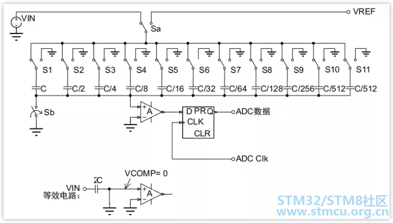

" O; Q/ D. x) Y& v& j5 D: p; B>>采样状态  C% F, T/ ^- F, z& L
采样状态:电容充电至电压VIN。Sa切换至VIN,采样期间Sb开关闭合* y: p" J! D  o

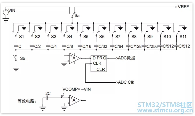

9 H" b& H6 P2 G& b1 k  e>>保持状态: S! ~5 y+ K" T, k
保持状态:输入断开,电容保持输入电压。Sb开关打开,然后S1-S11切换至接地且Sa切换至VREF。

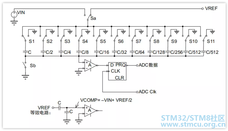

>>逐次逼近
6 {% f$ Y& I$ K0 _1、第一个逼近步骤。S1切换至VREF。VIN与VREF/2比较

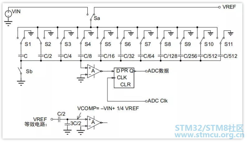

( J% `- S& z: D* b* v2、如果MSB = 0,则与¼VREF进行比较,S1切换回接地。S2切换至VREF。# p: O2 C- v$ q" L+ |8 S% V# O

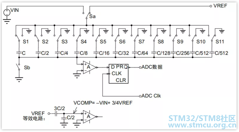

4 [$ c* q6 Z) f6 y3、如果MSB = 1,则与¾VREF进行比较,S1保持接地。S2切换至VREF。

重复如上步骤,直到LSB为止。可以简单理解为二分法逐次进行输入电压与参考电压的比较。首次于VREF/2比较,下次比较根据上次比较结果决定,如果MSB=1则与¾VREF比较。如果MSB=0则与¼VREF比较。后面决定与1/8VREF 3/8VREF、 5/8VREF、 7/8VREF之一做比较。循环直到输出LSB为止。
