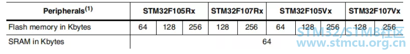

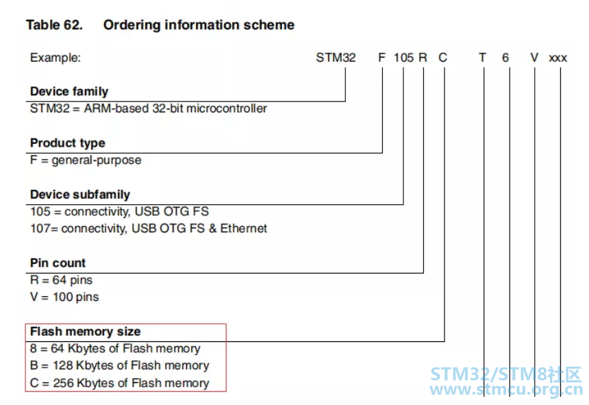

stm32不同型号的SRAM和FLASH大小是不相同的,可在datasheet中查看如下图:

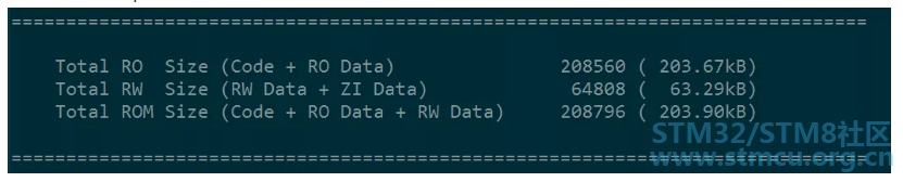

7 ~8 [" E: n1 \) D9 _" d在keil中编译结果如下图:. K& ~! o% _$ d* e; I
. G  A+ q5 X7 h! }
打开生成的map文件拉到最后可看到如下:
3 Y+ \2 X& \) y; g: F/ @
/ F/ e& g* u7 P2 P
编译结果里面几个的含义
" _9 F7 r& W5 I* H4 _6 q; KCode:代码空间,本质是ARM指令( FLASH)。
! T: H# F4 Q5 u/ \/ wRO-data:即 Read Only-data, 表示程序定义的常量,如 const 类型( FLASH)。
* J# ]" s) Z$ T% c7 a8 bRW-data:即 Read Write-data, 非0初始化的全局和静态变量占用的RAM大小,同时还要占用等量的ROM大小用于存放这些非0变量的初值(FLASH+RAM)。% N9 C5 E, L& a" O0 L* a) u
ZI-data:即 Zero Init-data, 0初始化的内存区的大小(该区域3个用途:0初始化的全局和静态变量+堆区+栈区)(RAM)。. O4 e( V5 Z( B3 K0 R
由上可知:
, [; n+ `. j2 q" Q2 L$ U程序占用FLASH=Code + RO-data + RW-data 即map文件中ROM size
6 p4 m  V6 J' w6 _3 n3 L程序占用RAM  = RW-data + ZI-data     即map文件中RW size
6 B2 ]4 q7 ~8 P+ n6 r# W( a. C" O) z
/ H0 F( z1 K: |2 K, G; _; J! ~
5 Y6 N  j  _, l2 x4 Y( K! H常见的俩个疑问:
0 j5 J' v- F  D6 {1、RW-data为什么会即占用Flash又占用RAM空间?9 @, \- A- D% t6 m' q3 x0 D: _5 d9 _
由前文知道RAM掉电数据会丢失,RW-data是非0初始化的数据,已初始化的数据需要被存储在掉电不会丢失的FLASH中,上电后会从FLASH搬移到RAM中。
' ]" v8 d) g7 |6 V4 u  O4 C2 D6 Y( |7 d
7 I7 d4 j. X. e; a5 W8 ]7 D
2、为什么烧录的镜像文件不包含ZI-data呢?6 S7 |( g8 k' \# c+ n7 `
我们都知道在烧写程序的时候,需要烧写bin文件或者hex文件到STM32的flash中,被烧写的文件称为镜像像文件image。image的内容包含这三个Code 、 RO-data 和 RW-data。
6 P2 X1 y+ w1 \# @8 O3 g3 L( x, G* C- c3 u通过第一个问题大家应该有所理解,因为ZI数据是0,没必要包含,只要在程序运行前把ZI数据区域一律清零即可,包含进去反而浪费Flash存储空间。
+ K/ f& p/ E5 C8 h

zzfei90 回答时间:2020-10-21 13:51:11
不知道为什么F105或107不出大flash的型号,我们现在程序空间已经快用完了,但因为还在不断新增功能,硬件PCB又不能再修改(换F2或F4引脚都不兼容,程序也不兼容,无法兼容之前已经出货的设备),所以在寻找更大容量的,一直都无果。。连个兼容的型号都没有
