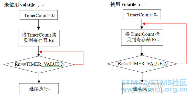

编译器却不会给出错误信息(有些编译器仅给出一条警告)。这里volatile属于类型限定符,另一个常见的类型限定符是const关键字。限定符volatile在嵌入式软件中至关重要,用来告诉编译器不要优化它修饰的变量。这里举一个刻意构造出的例子,因为现实中的volatile使用Bug大都隐含且难以理解。
在模块A的源文件中,定义变量:
2 t  f" t# u; e* t5 l; P3 A/ T! Q
volatile unsigned int TimerCount=0;
9 U2 @$ p! }, p, r8 c3 S
该变量用来在一个定时器服务程序中进行软件计时:
              TimerCount++;                           //读取IO端口1的值
       在模块A的头文件中,声明变量:
extern unsigned int TimerCount;   //这里漏掉了类型限定符volatile
       在模块B中,要使用TimerCount变量进行精确的软件延时:
* _) k% [) A6 }, \, h# Q
              #include “...A.h”   //首先包含模块A的头文件8 }2 E- [& J0 L/ q4 R( V8 m7 y! V
              …5 U2 f3 x+ U) ~# X5 c( ~
              TimerCount=0;
" \9 I* p* }" l# S4 F8 p1 G              while(TimerCount>=TIMER_VALUE);      //延时一段时间$ t# e5 e6 n  u: M# N" Z
              …9 D5 O6 b' }7 ]* M
5 s# \9 p+ F8 W/ t( ]5 \- f6 s: Q& E
实际上,这是一个死循环。由于模块A头文件中声明变量TimerCount时漏掉了volatile限定符,在模块B中,变量TimerCount是被当作unsigned int类型变量。由于寄存器速度远快于RAM,编译器在使用非volatile限定变量时是先将变量从RAM中拷贝到寄存器中,如果同一个代码块再次用到该变量,就不再从RAM中拷贝数据而是直接使用之前寄存器备份值。代码while(TimerCount>=TIMER_VALUE)中,变量TimerCount仅第一次执行时被使用,之后都是使用的寄存器备份值,而这个寄存器值一直为0,所以程序无限循环。下面的流程图说明了程序使用限定符volatile和不使用volatile的执行过程。
