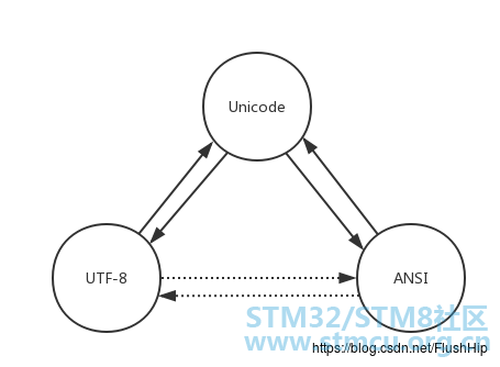

我们要做到能在Unicode、UTF-8、ANSI这三种编码格式中自由转换。如下图所示:
# x; V% {3 Y, T4 e# d. q/ ]
; T( s1 t$ |8 u% w7 ]* k
在C++中,要怎么做呢?当然是用标准库的东西啦,C++11对国际化标准做得还是可以的,提供了这些接口,正如图中虚线所示,标准库没有提供UTF-8到ANSI的互相转化接口,但是我们可以自己封转接口,借用这条路(UTF-8 <=> Unicode <=> ANSI)来实现。
  E# |' K4 s. U$ q3 w  O5 b+ B
因此,接下来就聊聊UTF8 <=> Unicode和Unicode <=> ANSI。

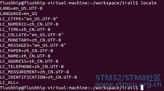

目的是让本地码生效,这条代码的作用就是让C++语言的Locale(地域)和本地的地域相同。在Linux下可以运行locale命令看看:
可以看到,LC_CTYPE = en_US.UTF-8,这表示英文,英国,UTF-8编码,也就是说本地码就是这个。
