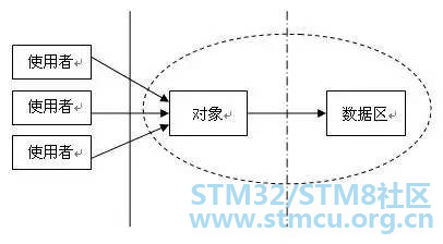

为了做到这一点,我们就对这种程序使用三权分立。如图:3 i2 f( i; M8 ~1 M
' P3 X# h) I& X! l* H) b
3 x& D. e3 F* h0 F) k& d这幅图,配上三权分立思想,相信大家都能明白吧?这里就不多解释了。很多人会想:这思想想想就能想到。! e9 @8 L4 v# ^! o0 |

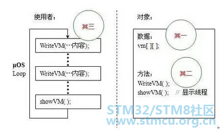

5 s" K. p! I- |; Q( L, ]' ~$ P1 `这显然是一个大好消息。现在我们只需要把这个好消息写在纸上。例如:8 z  e) s+ p: t1 m1 @9 [( I
, s5 a4 u) `7 D9 W1 \
  • 9 B- H( S: [, {3 u! u$ o) a
void main( ){while(1){……WriteVM(x,y,"");        // 可以在任何一个位置随意显示内容,而不必考虑任何显示问题,只需要考虑如何填入参数即可……showVM( );        // 此处只需一个简单的调用,不必在使用是考虑其它任何问题}}- D3 s' }9 K) f0 j! _; `7 B
画此思想的空间框图如下:
% K7 u1 e" @8 v- e6 d
微信图片_20201015214342.jpg 0 b. M6 f& u' T
