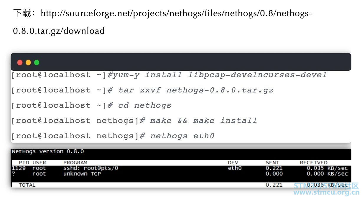

1、查看进程占用带宽情况-Nethogs
* _% S. s* f% v- k; M9 K/ j
Nethogs 是一个终端下的网络流量监控工具可以直观的显示每个进程占用的带宽。

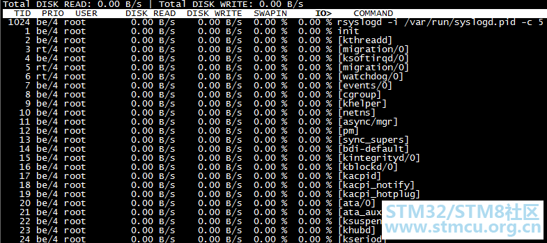

3、实时监控磁盘IO-IOTop
IOTop命令是专门显示硬盘IO的命令,界面风格类似top命令。
( q! z9 J+ Y8 q  ]$ Z  B
yum -y install iotop

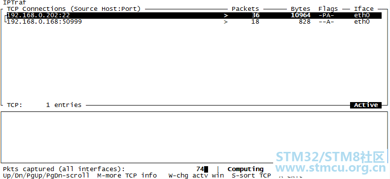

4、网络流量监控-IPtrafIPtraf是一个运行在Linux下的简单的网络状况分析工具。
3 }+ r, A5 N5 X; A
# yum -y install iptraf

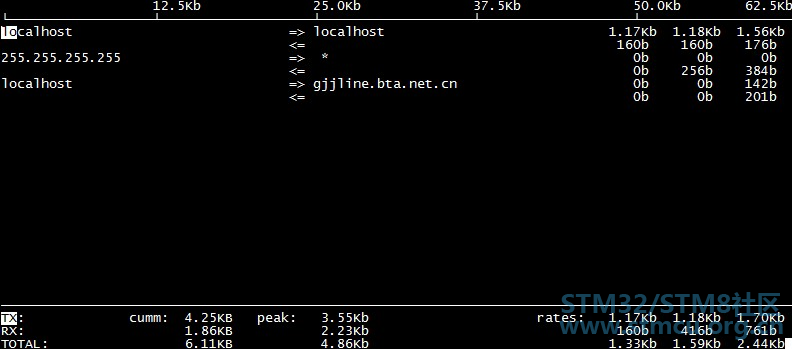

5、网络流量监控-IFTop
iftop是类似于linux下面top的实时流量监控工具。比iptraf直观些。
; U! {( {' \* j1 w+ i) b& t- w
[root@localhost ~]# tar zxvf iftop-0.17.tar.gz [root@localhost ~]# cd iftop-0.17 [root@localhost iftop-0.17]# ./configure [root@localhost iftop-0.17]# make && make install [root@localhost iftop-0.17]# iftop [root@localhost iftop-0.17]# iftop -i eth0#指定监控网卡接口
4 L. h8 ~3 s+ j1 K1 |+ H) p
  • TX:发送流量
  • RX:接收流量
  • TOTAL:总流量
  • Cumm:运行iftop到目前时间的总流量
  • peak:流量峰值
  • rates:分别表示过去 2s 10s 40s 的平均流量

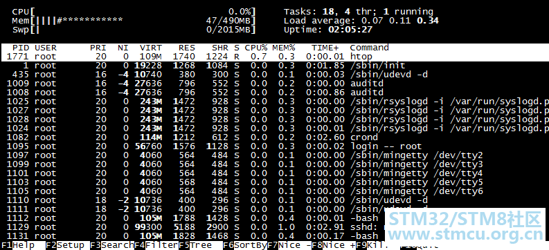

6、进程实时监控-HTop
HTop是一个 Linux 下的交互式的进程浏览器可以用来替换Linux下的top命令。
* N( u' v( c1 E7 A+ @
rpm -ivh http://pkgs.repoforge.org/rpmfor ... 2.el6.rf.x86_64.rpm(安装第三方YUM源)" w* O/ @$ V! O9 B% B% {% g+ u: y
! r0 G! U# g4 {
yum -y install htop

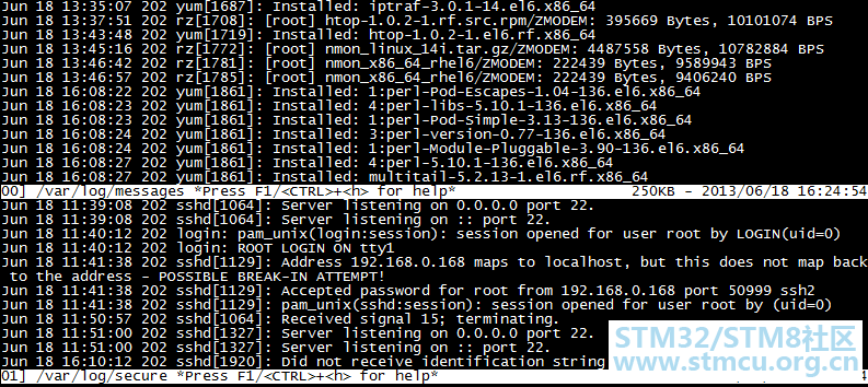

8、监控多个日志-MultiTail
MultiTail是在控制台打开多个窗口用来实现同时监控多个日志文档、类似tail命令的功能的软件。
2 u7 q. ?1 ~* z
rpm -ivh http://pkgs.repoforge.org/rpmfor ... 2.el6.rf.x86_64.rpm (安装第三方YUM源)1 \' S% E! k; r  O# y
+ e( J" P+ i4 [+ v: d
yum -y installmultitail
multitail -e "fail" /var/log/secure #筛选关键字进行监控
multitail -l "ping baidu.com" #监控后面的命令-l将要执行的命令
multitail -i /var/log/messages -i /var/log/secure #-i指定一个文件名
