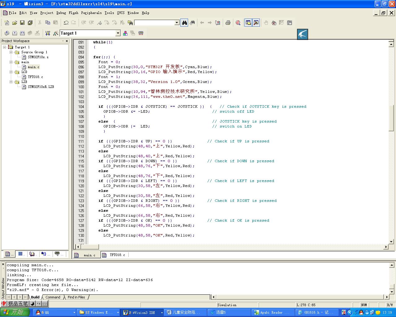

有智林板的可以把所有文件考到一个目录下边,工程非常简单只包括三个文件
main.C//主文件
TFT018.c//显示有关文件
STM32F10XR.LIB//这个文件在MDK目录下边很好找
智林开发板板载上,下,左,右,方向键,若直接按,就是OK,本程序只是设置好上拉电阻输入就行,
运行时可即时显示用户的按键,本例有HEX可直接下载到芯片里边
QQ群:77219145
以下是主程序:

zl9.rar (21.95 KB, 下载次数: 20)
