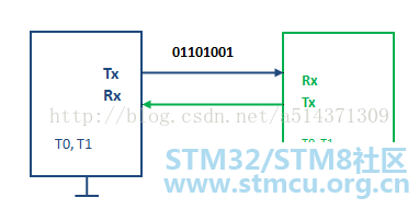

! Q( S/ A' T8 P# G  U(1)、物理上的连线至少3根,分别是Tx数据发送线,Rx数据接收线,GND共用地线。

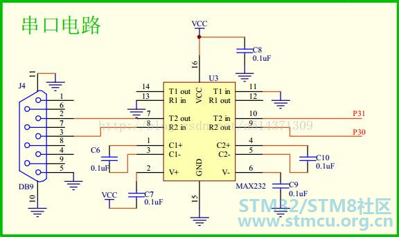

一般单片机都有专门的串口引脚,51里面分别是P3.0和P3.1,这些引脚拥有串口的硬件电路,因此使用它们并不需要设置信号的发送停止。为了掌握协议,我们使用其他的引脚来模拟串口,所以也叫虚拟串口。这里我们选用P1.0,然而注意到我们51单片机要发送数据给电脑,必须经过一个串口转USB设备(即TTL电平转换为RS232电平),而限于我们的开发板只有P3.0与P3.1连接到了串口转USB设备,所以我们可以将P1.0短接到P3.1 。下图是这个串口转USB的原理图。

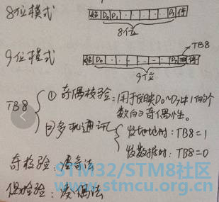

片上串口还支持8位模式和9位模式。如下图所示
& g: |/ z$ ?# J$ p7 J2 L; T9 j
7 o! _/ v. u, o. S1 P  D
其中D0-D7是一个字节的8个位。9位模式只是多了一个位TB8,这个TB8的作用是奇偶校验或多机通信。奇偶校验原理这不加分析。多机通信时比如主机只发送数据给网络中的一台地址为0x02的设备,这时候先让TB8为1,前面的D0-D7则为地址即0x02,之后再让TB8为0,前面的D0-D7则为数据了。

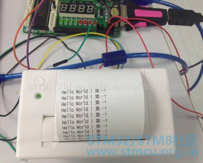

下面我们通过一个实验来展示如何发送字符串。我们实验的目标是打印字符串“Hello World ! 第一!”到打印机。直接上代码。

实验效果
