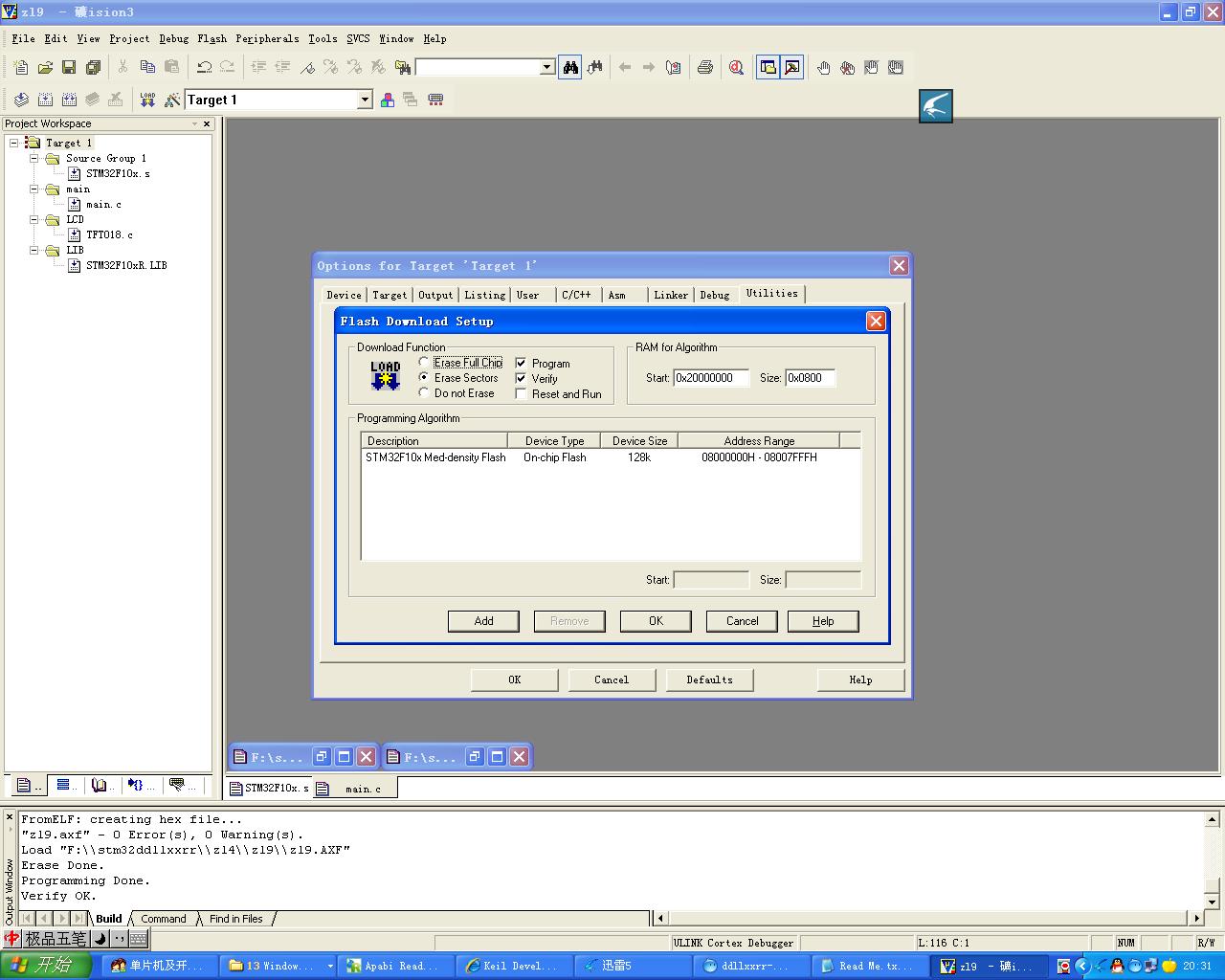

现我就关于智林的ULINK设置问题说一下哈,因为好多不会用,
首先选Project---->Options for target---->Utilities 选ULINK CORTEX,注意再点SETTING再选STM32F10X **128K**的,一定要先这项然后就可以下载了
智林的ULINK老稳了,不知怎么搞的,智林老大称,他的ULINK是业界最稳的一个,我用了确实稳定,我不是纤驴的,大家可放心,我只是想把智林板用新库来实现

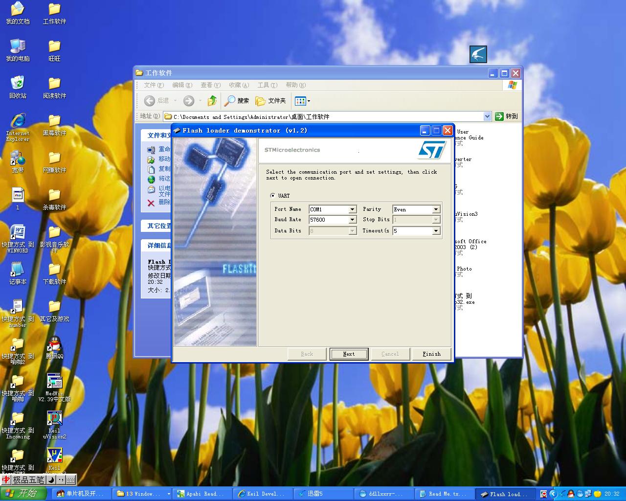

再一个方法是通过串口下载,我不说大家也明白,不过智林板得跳下线,我记得是JP5
最后我要重申一下,我发表的都是好用的,请智林板用户放心下载,今后我的程序一律采用最新库及最新开发环境MDK3.5
最后上传一下STM32flash软件哈,我说过了一人方便大家方便,我把它放在这里,那天我要时不用上st网站了
