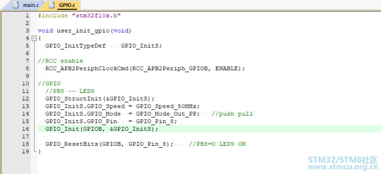

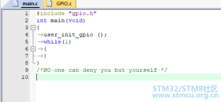

请问我要在main.c哪个位置加一段代码才能让我的led 9闪烁起来?急需急需,谢谢各位大神

楼主,您好,建议您先从基础知识学起。正常使用main或者任务函数时,一般在while(1)中填写一致执行的代码。需要注意在执行代码时,需要添加延时函数才能使灯闪烁,不添加延时函数,会导致灯一直亮或者一直灭,是因为我们的眼睛看不到灯的刷新频率。
