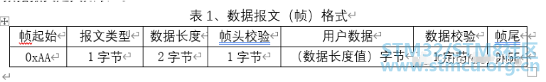

使用的报文规则如表格所示' N  y" A* c+ e  F4 x% f+ q9 v" n
3 k: F1 J( ]5 Z7 |, P7 v板间报文的通信协议,校验使用的是和校验
. c4 j: h% B& [  M& z$ c

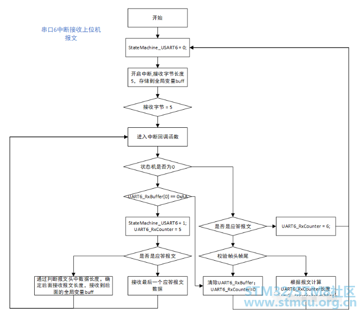

" x, Z" k4 [% R; W& e2 K$ d状态机的运用
+ X$ T+ B/ w8 z对于不定长数据的接收,使用了状态机,分两次中断来接收数据
; z! `" F7 [2 v6 F& v

0 Q# o! I& p& D& ?) G7 L0 G核心思想就是先接收报文的头,根据头来判断后面的长度,把应答报文和音量数据报文区分开,不合格的报文直接舍去同时开启新的接收。
