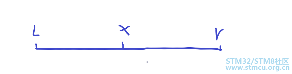

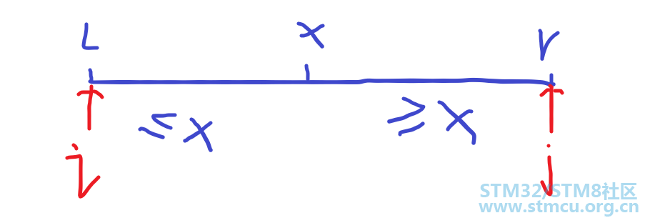

(1)、确定分界点,可以在上图中的数轴上随便找一个点来作为分界点,当然我们常规的确定分界点方法有:
a、直接取左边界,表示为q[l]
b、取中间值,表示为q[(l+r)/2]
c、取右边界,表示为q[r]
d、这种方法就是随便取了;不过上面三种方法是我们常用的方法!

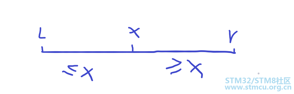

(2)、调整区间:
如上图所以,我们把小于等于x的数字放在小于等于x的区间里面去;把大于等于x的数字放在大于等于x的区间里面去
(3)、递归处理左右两端区间

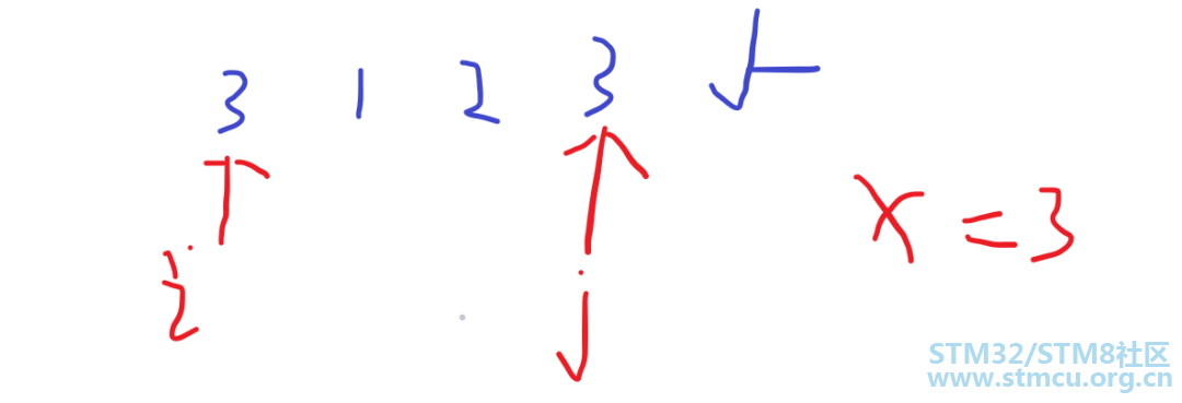

这里我们用两个指针分别为指针i、指针j,指向数轴上的两端,如下图所示:
让两个指针都往中间走,这里我们先分析指针i,当指针i指到了小于x的数字,就把它分好位置,继续往下走,直到遇到不符合这个条件,指针i就停止往下访问了;接着我们来分析指针j了,方法一样,当指针j指向的数字大于x的时候,把它分好位置,继续往下走,直到遇到不符合这个条件,指针j就停止往下访问了,这时进行两边数据互换swap();接着继续按照这种方式往下访问,直到排序完成为止!
这样说可能还没听明白,那么我们下面用实际的数字来说话,比如:3、1、2、3、5

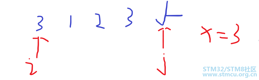

这里我们取分界点为3;我们可以看到指针i先指向3,它刚好等于3(不满足小于3的条件,这里的分界点3不要放入到任何的区间去,不然为啥会叫分界点),所以指针i就先暂停;然后是指针j,我们从图中发现它指向的数字大于3,满足条件,所以先把5放置好位置来,然后继续让指针j往下走:

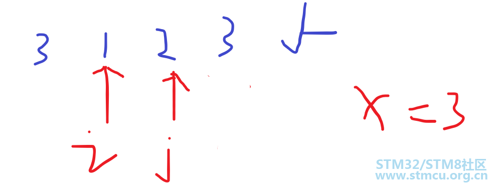

这个时候你会发现指针j指向的数字是3,不满足条件,所以进行i和j指向的数字进行交换swap(),这里都是3,所以看不出啥变化来。

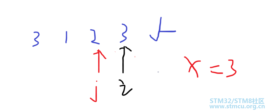

交换完后,继续按照原来的方式往下走,指针i和指针j指向的数字如下:

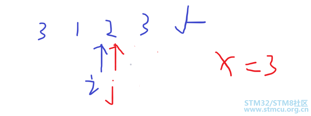

这个时候我们会发现指针i指向的数字是1,所以符合条件,放置好位置来,继续往下走,你会发现指向数字2,满足条件,同样放置好位置来,然后继续往下走,此时指针i指向的数字是3,不满足条件,就停止下来:
/ B  l7 E' r! C2 |* r
这个时候我们分析指针j,它此时指向的数字是2,不符合条件,就停止下来,同时这个时候不能进行交换数据了!

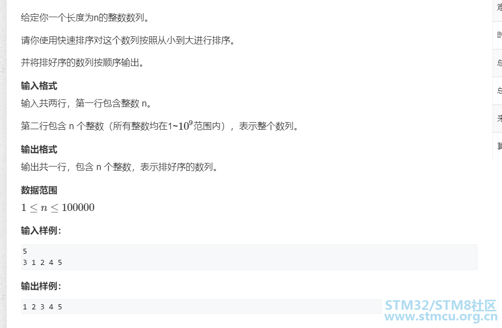

3、代码实现:
现在我们就用代码实现快排实现:

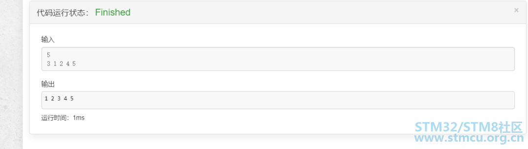

结果:
微信图片_20201020152601.png ' [2 L5 @3 u; j) Q$ m4 l& X- |  t
