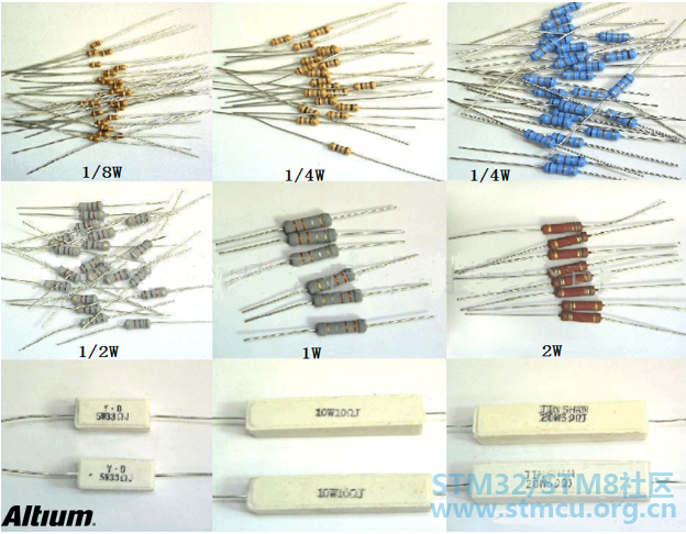

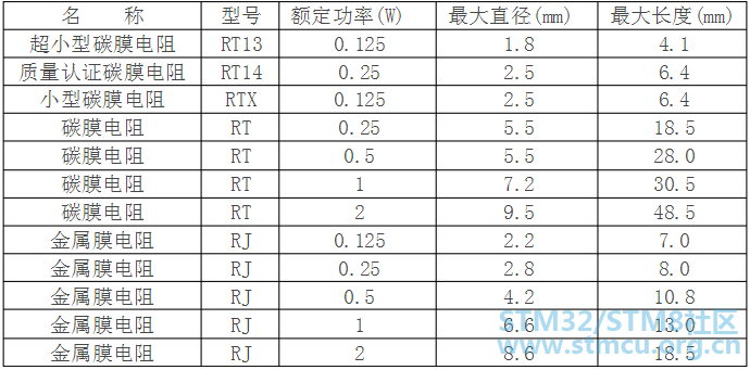

  我记得第一次(也是唯一的一次)我的一个电路着火了。它从电阻开始噗的一声冒烟并迅速传播到附近的电容。幸运的是,破坏很小,大部分元件都可以挽救。也许你会问为什么会这样?是不是发生了短路?其实很简单,我没有考虑PCB上的高电流。我记得那是我刚参加工作的时候,在某研究所为船舶用高压共轨电喷系统开发电控单元和喷嘴驱动系统。着火部位位于继电器开关的MOS管驱动电路。幸亏当时我是在面包板上搭建驱动模块,其中选用的一个电阻功率不够。我需要一个1到2瓦的大个电阻,结果当时手头没有,就随便拿了个常用的四分之一瓦同样阻值电阻试试。结果一上电就噗的一声烧黑掉了!吓死人啊亲娘的,非常感谢当时的领导,和蔼可亲地说:“没关系,你们电子专业可以大胆尝试,允许犯错,不断改进。不像我们是机械和内燃机专业,多人大系统,犯错成本高,改动不方便。”这种鼓励是跨行业领导的魅力,闪闪发光! 微信图片_20201020190908.png 1 K) ?$ h1 X  U

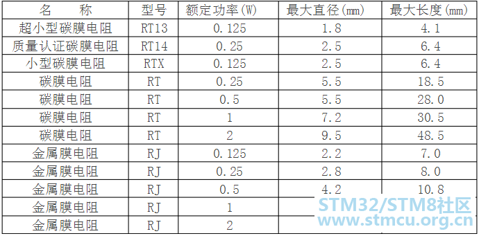

上图为色环电阻的型号,功率及大小。
6 i8 |& ?4 y4 J. a6 l- ?2 M 微信图片_20201020190913.png ) E7 ]6 g+ Y; |1 I) B- R
上图为各种不同功率大小的电阻实物图。      ) i6 d4 _" m+ V

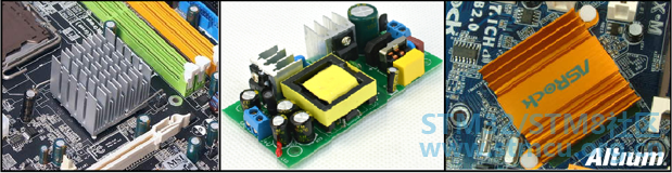

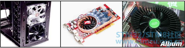

言归正传。随着电子产品继续小型化,随着更多功能被装入更小的设备,这些系统的散热需求也随之增加。在高电流下工作的PCB尤其如此。特别是负载重的电源系统,例如电动汽车中使用的锂离子电池,需要集成在PCB上的电源管理系统。以及大电流的驱动电路,都需要着重考虑散热。设计师需要实施创意策略来管理大电流PCB中产生的热量。      承载大电流的电路中功耗损失所产生的热量应梳离发热器件以对抗温升。大家都可能熟悉电脑处理器上使用的风扇和散热片。这些措施都可以从电路板转移热量,并与流通的空气交换热量。但在某些PCB器件中,尤其是小尺寸器件,可能无法安装风扇或散热片。这就需要考虑其它的散热途径。 微信图片_20201020190917.png 微信图片_20201020190921.png

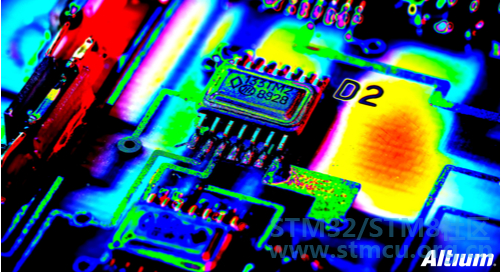

1 |& K- x" T: }下图为在大电流下运行的PCB板的红外图像:
& W9 \- s+ C  h: |0 a) U0 E6 f 微信图片_20201020190928.png

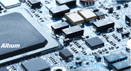

$ r! U# R- [! F/ Q* s: b高功率器件的布局   5 b' ~1 A6 I6 \+ k$ f+ ^
像微控制器这样的高电流电子元件会产生大量的热量。将这些元件安装在电路板的中心位置附近是个好主意。
  o  Q) Z! b* O% x2 Z如果元件安装在电路板边缘附近,则其产生的热量会累积,局部温度会非常高。但是,如果元件安装在电路板的中间部分,热量会扩散到整个电路板中,电路板的温度将会降低。      - C6 E7 ~! I  R
多个高功率元件应分散布局在整个电路板上,而不是集中在一个位置。如果器件的外形尺寸能够允许的情况下,甚至可以将不同的元件分开布局到不同的PCB板。在元件布局的时候要权衡再三,因为它一方面关系到整个电路板的功能实现,一方面考虑到散热和机械匹配,另外还要考虑到可能会对您的制造预算产生的影响。

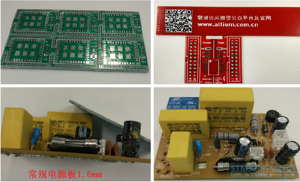

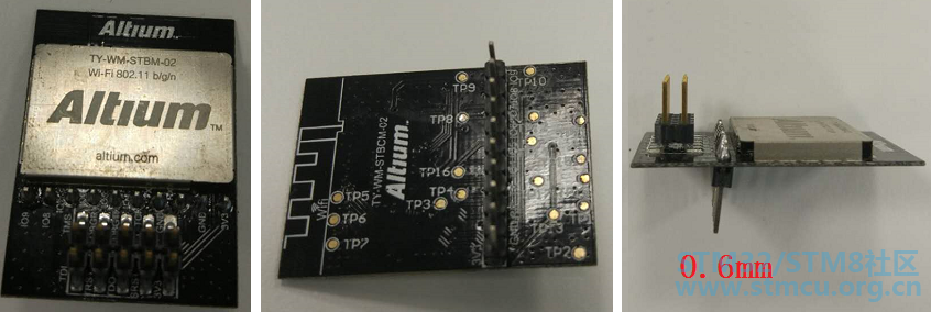

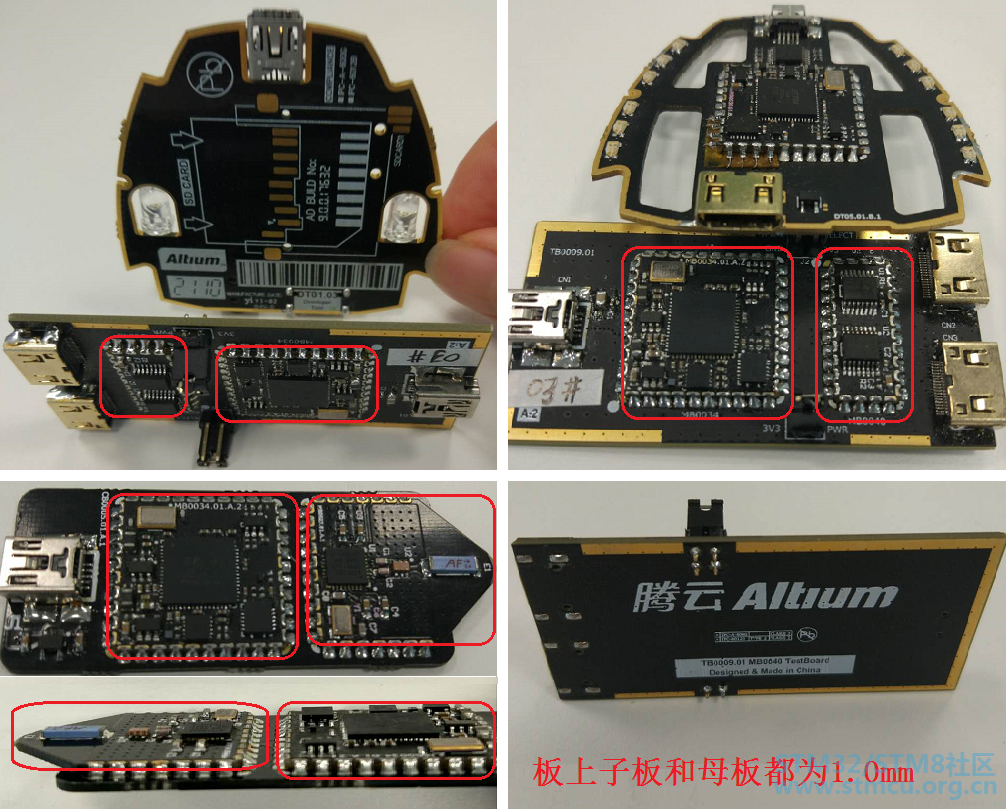

较厚的电路板在整体温度被升高时将会需要更多的热能。这样较厚的电路板有助于保持电路板顶部的温度较低。如果电路板直接安装到外壳上,可以将热量传导到设备的外部。但是这种解决方案有可能会使得生产加工成本更高。所以在应用的时候需要适当权衡。      下面给大家看一下我们之前做的部分硬件中采用的不同板厚。+ i# O: t) k- z
微信图片_20201020190935.png   ~. \( K7 h8 V3 T. s3 L
上图为物联网项目中使用的Wifi模块,采用0.6mm板厚。: ?$ m9 z$ d' ?' O
+ F( g' z  F! w, b; ?# f上图是用于FPGA硬件开发的JTAG-USB适配器,以及其他信号转换模块,非大电流高发热电路。采用1.0mm板厚。板上子板作为类似器件的小模块,开半孔,边缘镀金包边,整块板作为模块焊接到母板上。子板和母板都是1.0mm板厚。 微信图片_20201020190943.png . A9 ?' V5 S. B. j9 M

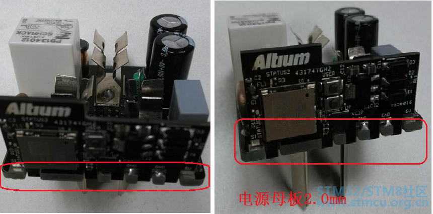

上图是常规电源板1.6mm板厚。这个1.6mm是一般板厂的默认厚度,如果没有特殊说明,就默认为此1.6mm。而且加工费用1.6mm是临界点。1.6mm以内不另外加特殊板厚附加费。
. x: }2 J2 r0 V 微信图片_20201020190946.png
% b$ E+ Y& X+ ^. {8 g1 G+ j* P上图为带有Wifi模块可智能远程控制开关的电源插座。母板电源板采用2.0mm板厚。2.0mm为加厚板制造工艺。该板厚即考虑到小空间大电流高发热的情况。
