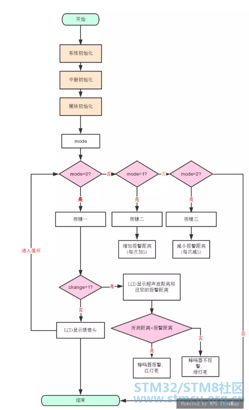

实现的功能是三个按键实现LCD视频的显示以及超声波距离的显示,设定一个报警距离,这个可根据按键二和按键三改变报警距离。若所测距离大于报警距离,则蜂鸣器不报警,且LED为绿灯,若所测距离小于报警距离,则蜂鸣器报警且LED显示红灯。
/ ~( \" p7 U- H7 y, i' ~
7 w% R1 q( Z: Y4 ?$ L流程图如下:
) k' r. U0 I1 M: `, N+ z$ v 11.png

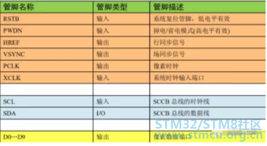

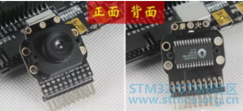

1、这次项目用的是OV7725,该摄像头主要由镜头、图像传感器、板载电路、FIFO 缓存及下方的信号引脚组成。5 v/ l) ^: l+ N& |7 z, p
8 s  f$ ?3 K. Y6 V
以下为该摄像头的实体图和引脚图:+ n# u2 H" S0 m" G# o  l
! a; N. p* A  L* G

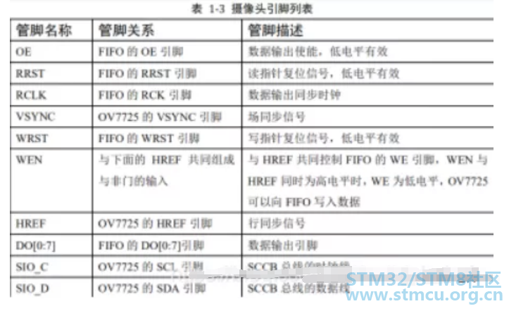

秉火的 OV7725 摄像头在图像传感器之外还添加了一个型号为 AL422B 的 FIFO,用于缓冲数据。AL422B 的本质是一种 RAM 存储器,它的容量大小为 393216 字节,支持同时写入和读出数据。
4 f- @0 N7 b& P8 A# z5 H" x/ ^ * Y2 w! j- q# b- d8 b% K/ j9 v) [
5、 摄像头驱动8 V( p6 c/ w0 B' F
) |+ t6 l) ?4 a5 R5 `. I
摄像头采集数据的过程如下:# [# V4 Q) ]+ l9 B, o) D6 a' J
(1) 利用 SIO_C、SIO_D 引脚通过 SCCB 协议向 OV7725 的寄存器写入初始化配置;
+ @8 t1 `, o+ k$ }(2) 初始化完成后,OV7725 传感器会使用 VGA 时序输出图像数据,它的 VSYNC 会首先输出帧有效信号(低电平跳变),当外部的控制器(如 STM32)检测到该信号时,把 WEN 引脚设置为高电平,并且使用 WRST 引脚复位 FIFO 的写指针到 0 地址;
5 G! G, a" {' G; v. O0 M(3) 随着 OV7725 继续按 VGA 时序输出图像数据,它在传输每行有效数据时, HREF引脚都会持续输出高电平,由于 WEN 和 HREF 同时为高电平输入至与非门,使得其连接到 FIFO WE 引脚的输出为低电平,允许向 FIFO 写入数据,所以在这期间,OV7725 通过它的 PCLK 和 D[0:7]信号线把图像数据存储到 FIFO 中,由于前面复位了写指针,所以图像数据是从 FIFO 的 0 地址开始记录的;
1 A) }0 R$ B' ^  w  T; ^7 y(4) 各行图像数据持续传输至 FIFO,受 HREF 控制的 WE 引脚确保了写入到 FIFO 中的都是有效的图像数据,OV7725 输出完一帧数据时,VSYNC 会再次输出帧有效信号,表示一帧图像已输出完成;
4 z( s0 `- B( q4 c(5) 控制器检测到上述 VSYNC 信号后,可知 FIFO 中已存储好一帧图像数据,这时控制 WEN 引脚为低电平,使得 FIFO 禁止写入,防止 OV7725 持续输出的下一帧数据覆盖当前 FIFO 数据;2 \. u5 t. E( c$ [
(6) 控制器使用RRST复位读指针到FIFO的0地址,然后通过FIFO的RCLK和DO[0:7]引脚,从 0 地址开始把 FIFO 缓存的整帧图像数据读取出来。在这期间,OV7725是持续输出它采集到的图像数据的,但由于禁止写入 FIFO,这些数据被丢弃了;
. {4 t' u4 Q, e( h3 d+ B
" ?7 q& v3 @8 |8 t6 z5 x/ M(7) 控制器使用 WRST 复位写指针到 FIFO 的 0 地址,然后等待新的 VSYNC 有效信号到来,检测到后把 WEN 引脚设置为高电平,恢复 OV7725 向 FIFO 的写入权限,OV7725 输出的新一帧图像数据会被写入到 FIFO 的 0 地址中,重复上述过程。摄像头的例程一般很容易找到,我主要说一下调试摄像头时遇到的问题。
