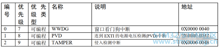

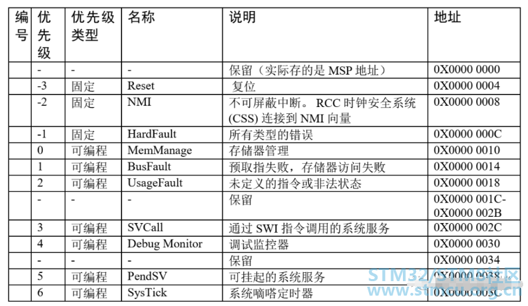

CM3内核支持256个中断,其中 16个内核中断和240个外部中断,并具有256级可编程中断设置。STM32并没有使用CM3的全部内容,而是使用了一部分。STM32有84个中断,包括16个内核中断和68个可屏蔽中断,具有16级可编程中断优先级。STM32F103 在内核水平上搭载了一个异常响应系统,支持为数众多的系统异常和外部中断。其中系统异常有 8 个(如果把 Reset 和 HardFault 也算上的话就是 10 个),外部中断有 60个。除了个别异常的优先级被定死外,其它异常的优先级都是可编程的。有关具体的系统异常和外部中断可在标准库文件 stm32f10x.h 这个头文件查询到,在 IRQn_Type 这个结构体里面包含了 F103 系列全部的异常声明。F103系统异常清单见下表。" A3 f- L- v. O& C, `& U3 N. t1 S

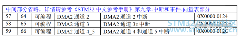

F103 外部中断清单见下表。% S: @& e* w! B* D

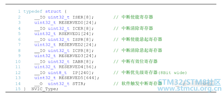

在固件库中, NVIC 的结构体定义可谓是颇有远虑,给每个寄存器都预留了很多位,恐怕为的是日后扩展功能。不过 STM32F103 可用不了这么多,只是用了部分而已,具体使用了多少可参考《 Cortex-M3 内核编程手册》的NVIC 寄存器映射。
7 E" C8 O' N6 V- Q" S& J9 o: N
- z( |8 M& m7 ~, k+ s3 w. V* ]
[ps]NVIC 结构体定义,来自固件库头文件: core_cm3.h。
2 ^+ e7 K3 B# C# k$ i$ V' Z在配置中断的时候我们一般只用 ISER、 ICER 和 IP 这三个寄存器, ISER 用来使能中断, ICER 用来失能中断,IP 用来设置中断优先级。

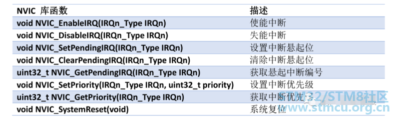

固件库文件 core_cm3.h 的最后,还提供了NVIC 的一些函数,这些函数遵循 CMSIS 规则,只要是 Cortex-M3 的处理器都可以使用,符合CMSIS标准的NVIC库函数具体如下表。
5 J! n5 O# ]1 ~, N4 O6 ^. }0 }
4 N2 ^9 R, {( I' X7 x7 `( g; v
这些库函数我们在编程的时候用的都比较少,甚至基本都不用。+ ^0 J' K6 ?0 R

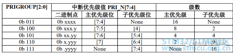

优先级的分组由内核外设 SCB 的应用程序中断及复位控制寄存器 AIRCR 的PRIGROUP[10:8]位决定, F103 分为了 5 组,具体如下:主优先级=抢占优先级。优先级分组如下表所示。
7 ^1 I# X7 l* ^! j) G% e
16.png # Y; w# N/ f, E; p; N

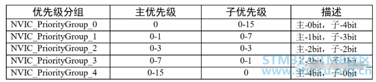

设置优先级分组可调用库函数NVIC_PriorityGroupConfig()实现,有关 NVIC 中断相关的库函数都在库文件 misc.c 和 misc.h 中。优先级分组真值表如下表。9 _7 J+ ?& x0 T" Q/ Z! V
17.png 9 ]$ A# I, T8 v1 R
