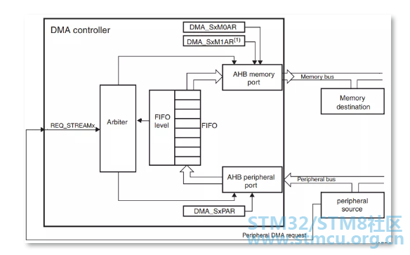

DMA(Direct memory access)直接内存访问,被用于内存和内存之间或内存和外设之间的高速数据传输。数据传输可以在没有CPU的干预下快速移动,这样可以保持CPU资源处理其他事情。( a. _' k1 C6 L/ h. P

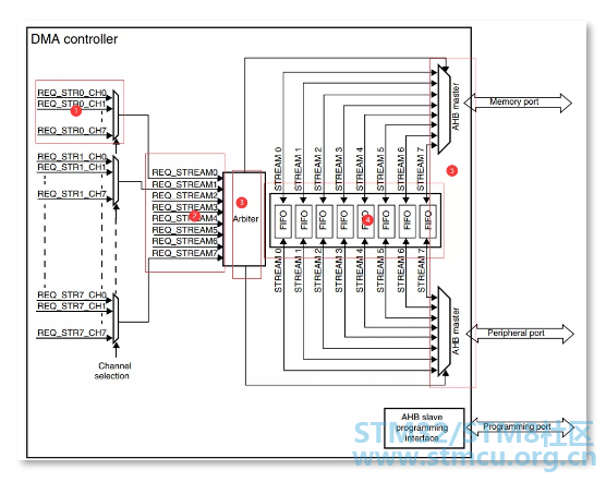

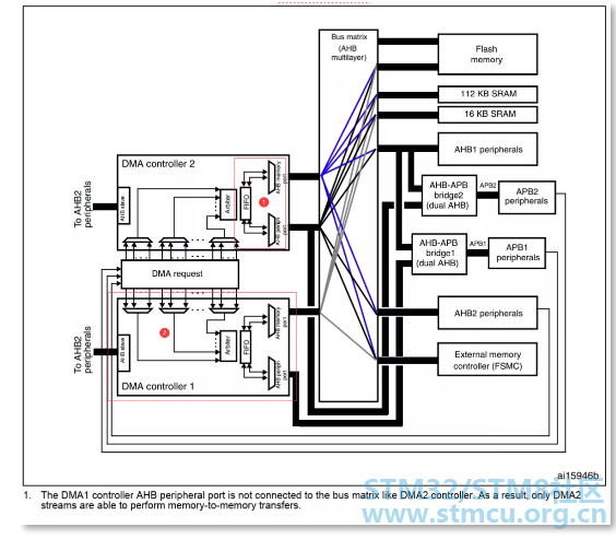

DMA 控制器基于复杂的总线矩阵架构,将功能强大的双 AHB 主总线架构与独立的 FIFO 结合在一起,优化了系统带宽,下图①处,可以看出双 AHB 主总线架构与独立的 FIFO的结构。; L' v5 B( Q5 O! W. S! Y5 }
& V6 G9 m* x# a4 J: a8 h/ a注意看英文备注:
0 f/ c2 Y. g/ W' {, z; r
DMA1控制器AHB外设端口没有像DMA2一样连接到总线矩阵,所以只有DMA2数据流可以执行存储器到存储器的传输。
$ t/ R& q5 w$ X% _/ E( T我们对上图的②处,(DMA1和DMA2结构一样,我们就选择DMA1)详细看. m; ^, J2 u6 a- x2 W5 ]
12.png ' _" ^! z( [7 s0 }8 `' @2 I
& h% A% R& X% Z6 T+ Q. C
①每个数据流总共可以有多达 8 个通道(或称请求)。
1 `- ]9 m9 p, M0 m3 m# n②DMA1共有8个数据数据流(两个DMA共有16个数据流)。9 @' L% y+ O$ v- a% W
③每个DMA都有数据流仲裁器,用于处理 DMA 请求间的优先级。) u$ g2 ^# y$ d& p
④DMA的数据流又有独立的FIFO。7 _: Q) t  A# d+ d, v& A# U
⑤DMA采用双 AHB 主总线架构。
7 z/ P0 S7 t/ [  \备注:
+ a+ j4 b2 t0 V, @  r①处是选择器,配置完成只能选择一个通道,而③处是仲裁器,也就是说,配置完成,可能8个数据流全部存在,由仲裁器判断优先级。3 M; b7 o$ O& D' o; z" C0 N
3 X8 L! z( N/ z

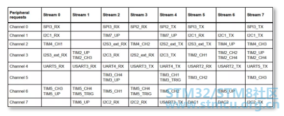

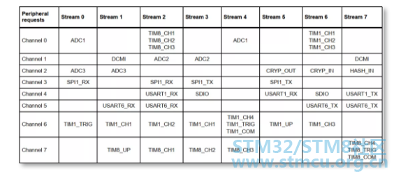

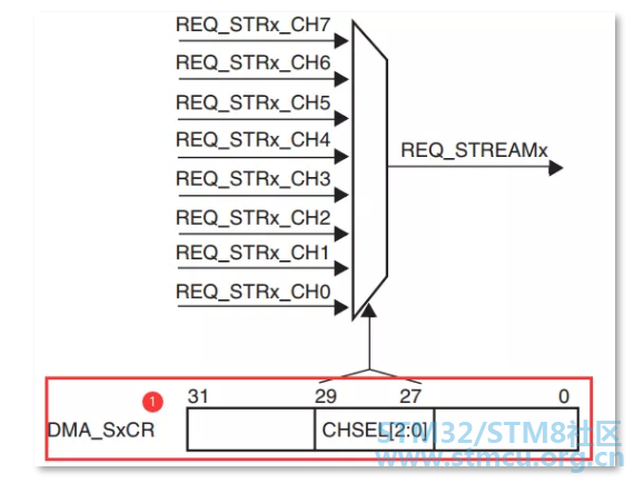

3、通道选择
0 s/ [/ _# T1 [  t. P; {/ I
每个数据流可以有8个通道。* x, Q; o% a9 i* z" O0 U
13.png & \/ d& [0 A. N8 }+ M
& M2 ?4 ?. t8 L! T通过上图①可以看出,通道选择仲裁器可以通过DMA_SxCR寄存器的CHSEL[2:0]配置) R9 b- m' F" b+ E: S/ K
DMA的请求可以来自TIM,ADC,SPI等外设。
. I! m4 c) ]0 h. ODMA1的请求通道
* }# f+ l% H( @! A 14.png 5 X2 Z  r$ r+ ^2 X" |8 I; L5 B" n
! W+ |) S1 P1 J% k0 a0 ]6 ?DMA2的请求通道4 F( X' o+ y2 J" y7 C! c! {; x
  Y  y6 }' O+ f& u' V
15.png ) |- L6 U6 s, n( y! R
9 L! t5 g0 Z: q# _$ v9 m

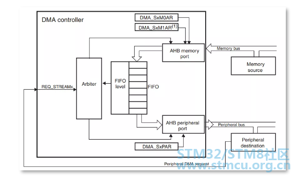

# z9 X* u! C( ], J) q  P" X1 U仲裁器为两个 AHB 主端口(存储器和外设端口)提供基于请求优先级的 8 个 DMA 数据流请求管理,并启动外设/存储器访问序列。

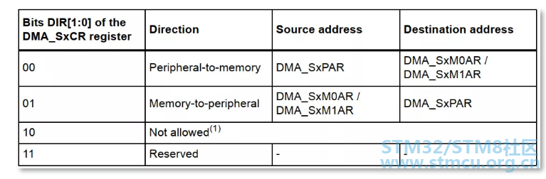

. A, X  a2 a7 r6、源、目标和传输模式
. Z7 m) C5 Z- X3 v
源地址和目标地址可以在整个4G地址空间,在0x00000000和0xFFFFFFFF之间。' q  \  d: H0 K" A. h  ~

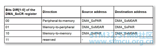

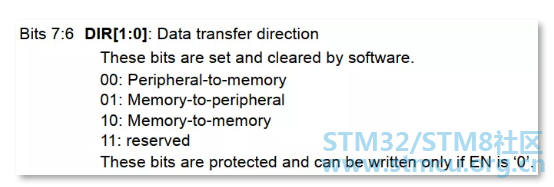

在DNA_SxCR寄存求的DIR[1:0]配置DMA的传输方式。
  S8 d: }2 w0 A% n# E6 k 16.png 2 F8 `+ X: _( ~
& f8 A  l  x( D" P3 P源地址和目标地址的关系3 W$ s" h+ ~. {  s7 A: O
2 C$ o& \4 z" C2 A4 j# {
& I. K) L8 R; [9 h$ k- W2 h当数据宽度是半字或字时,外设地址或存储器地址必须是半字或字对齐

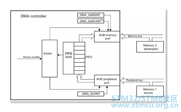

, u1 }4 |1 Y. F6.3 存储器到存储器模式  V$ _( e: l: U; ?& f
这种模式较为简单,没有外设请求
& g( k, t0 f, b启动传输) r' |3 X, B; |( ]5 k
DMA_SxCR 寄存器中的使能位 (EN) 置 1 来使能数据流时,数据就会从源地址传输到FIFO,到达FIFO阈值时,FIFO数据移出到目标地址。
0 s* ^8 Q& ~/ ]* C- X4 E6 |0 G2 [停止传输,下列满足一条即可, x" v' H$ m8 ]( g& T, Q1 t
DMA_SxNDTR 寄存器达到零。
: G# z3 w( Y( D; IDMA_SxCR 寄存器中的 EN 位由软件清零。0 F2 t7 u( y/ |/ v4 B2 m, p
当然,同样该数据流需要赢得仲裁。# j$ q6 M1 J5 S5 Z. f
