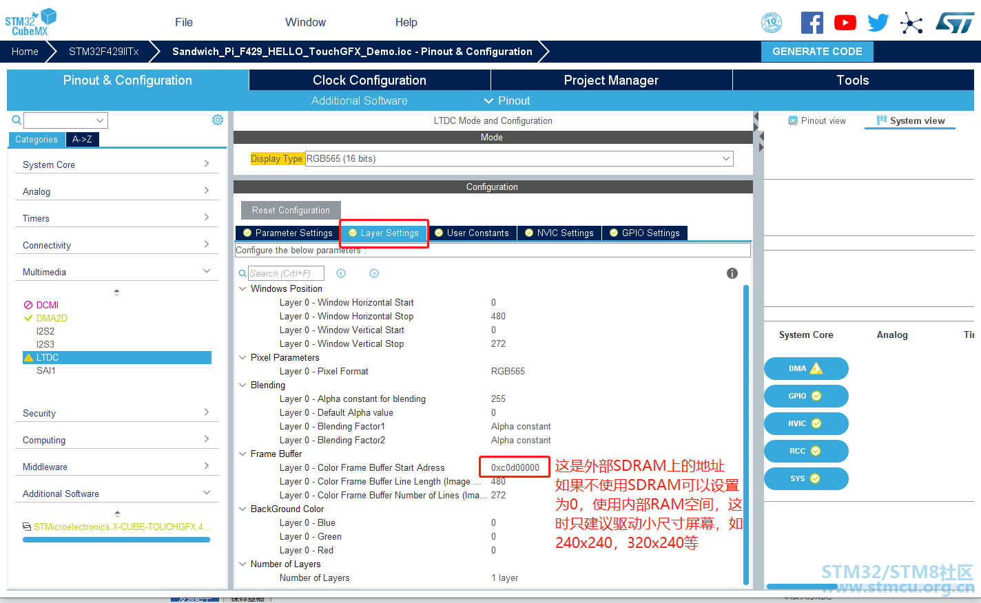

  • FMC,驱动SDRAM用作显存的功能,以及TouchGFX的frame缓冲,对于小尺寸如320x240来说,外部SDRAM并不是必须的,若内部RAM的大小足以支撑屏幕的显示,可以不使用外部SDRAM;

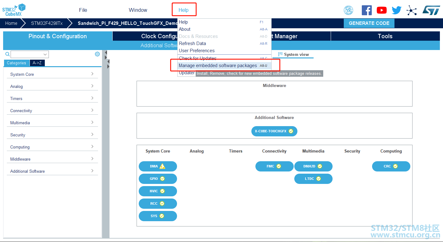

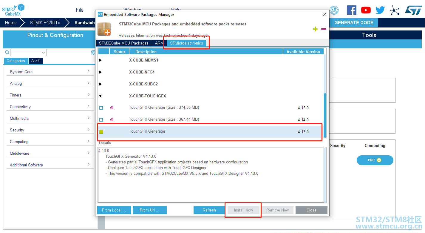

①下载TouchGFX扩展包;
, A3 K- C( C1 X2 n: h$ p8 B  t7 ?2 m 1.png
% l5 i! ~2 x; J0 Y' e' j, ?; J$ D$ {& o/ V0 U& s

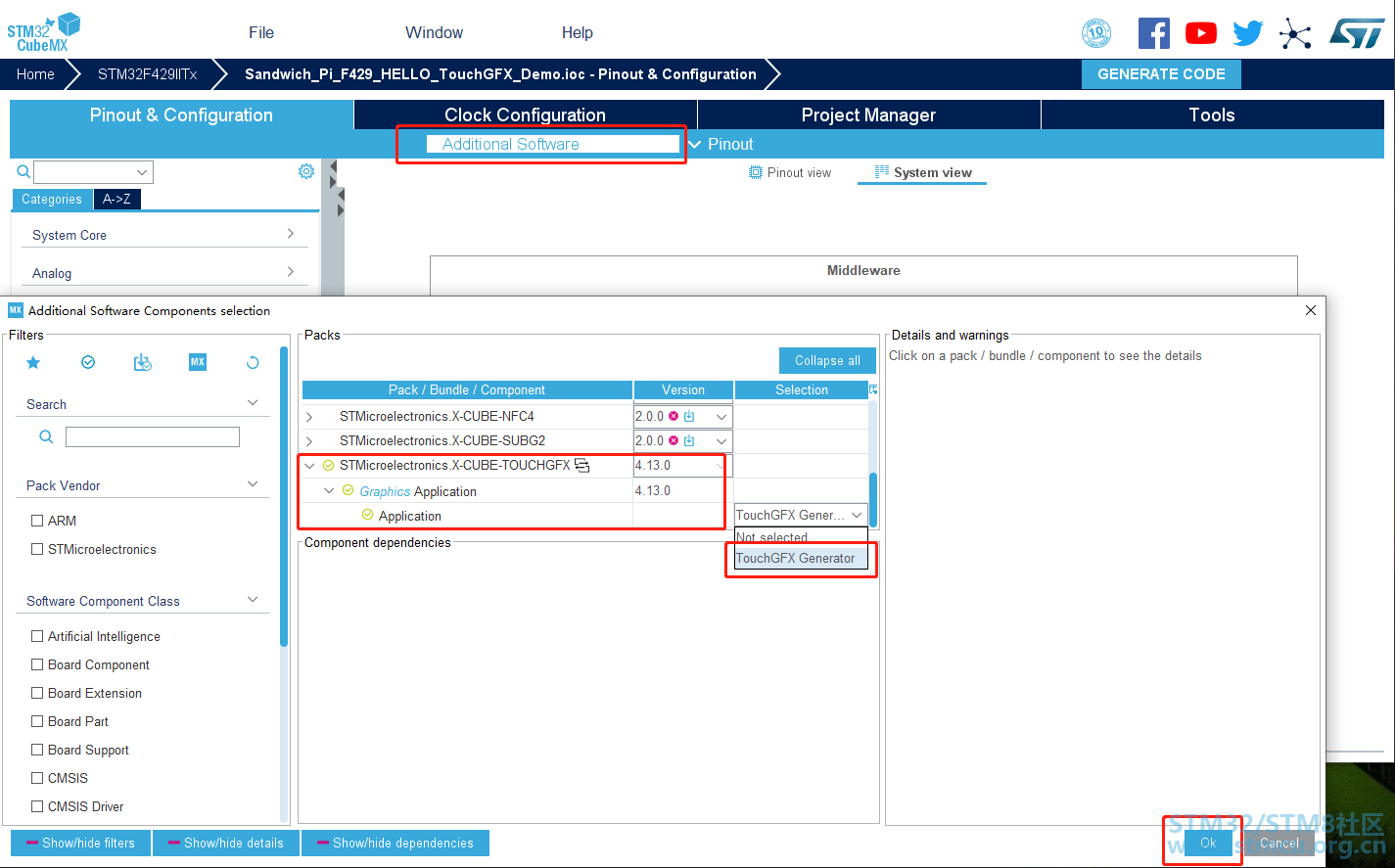

②添加TouchGFX扩展包;# U9 B. _+ k# @) D8 W
3.png . D  a7 i) b7 b0 Z0 B* i

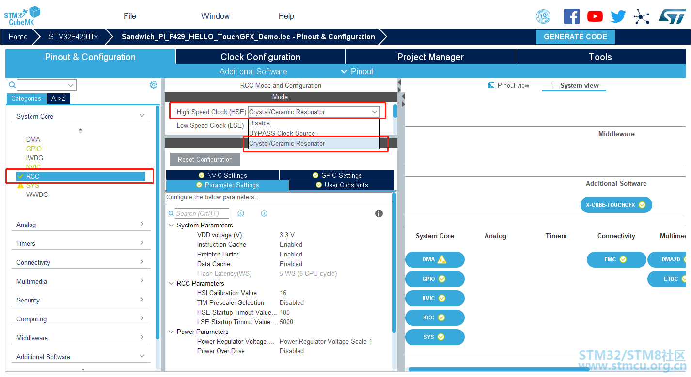

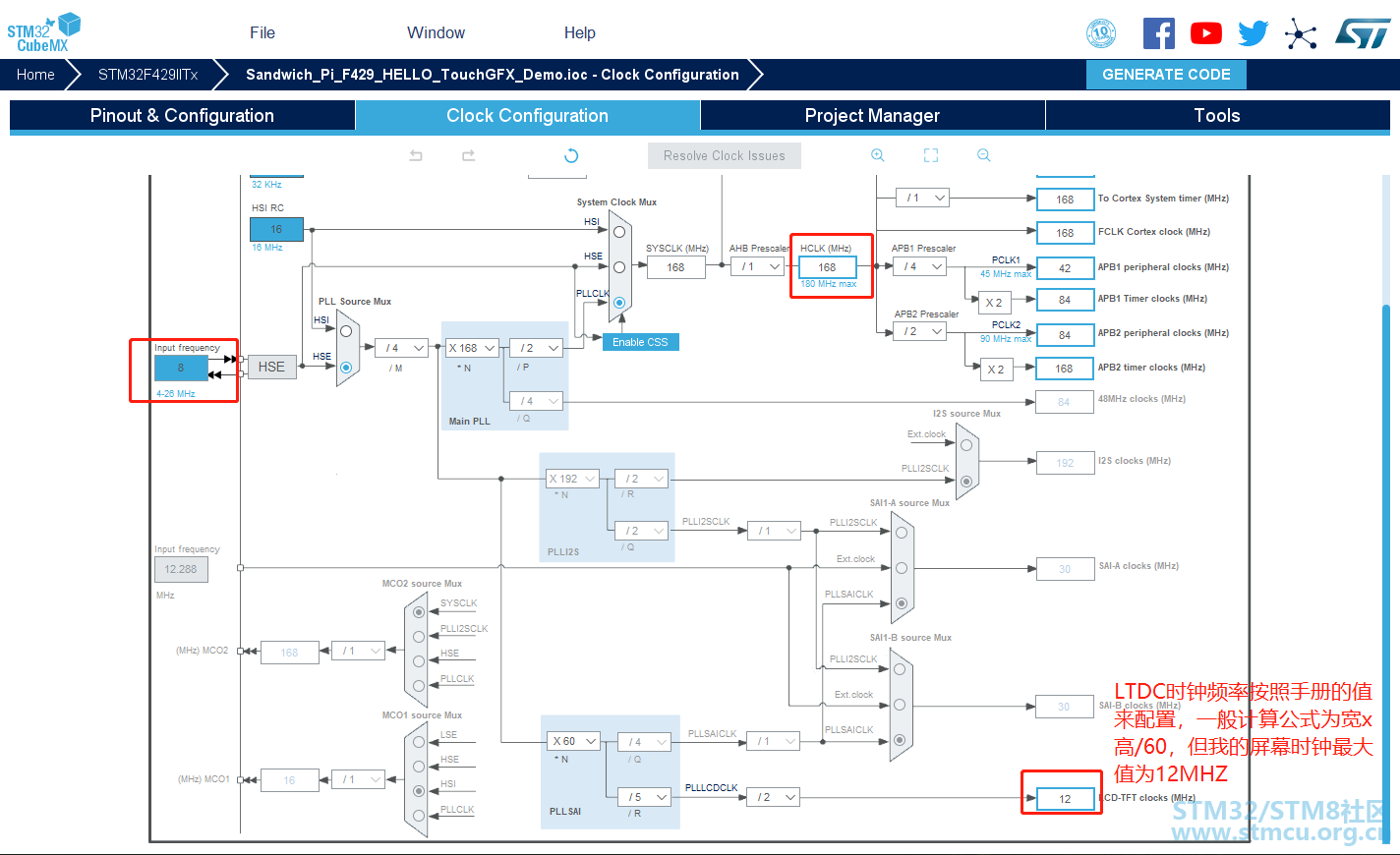

& D" M! s3 \% @9 h. X7 L& H! ]③使能外部高速时钟;) h4 y( h# }3 M& h2 i
9 r2 K. \  Z: X* x9 I6 f6 w" f* j/ S; Z+ H2 Z  ]* {

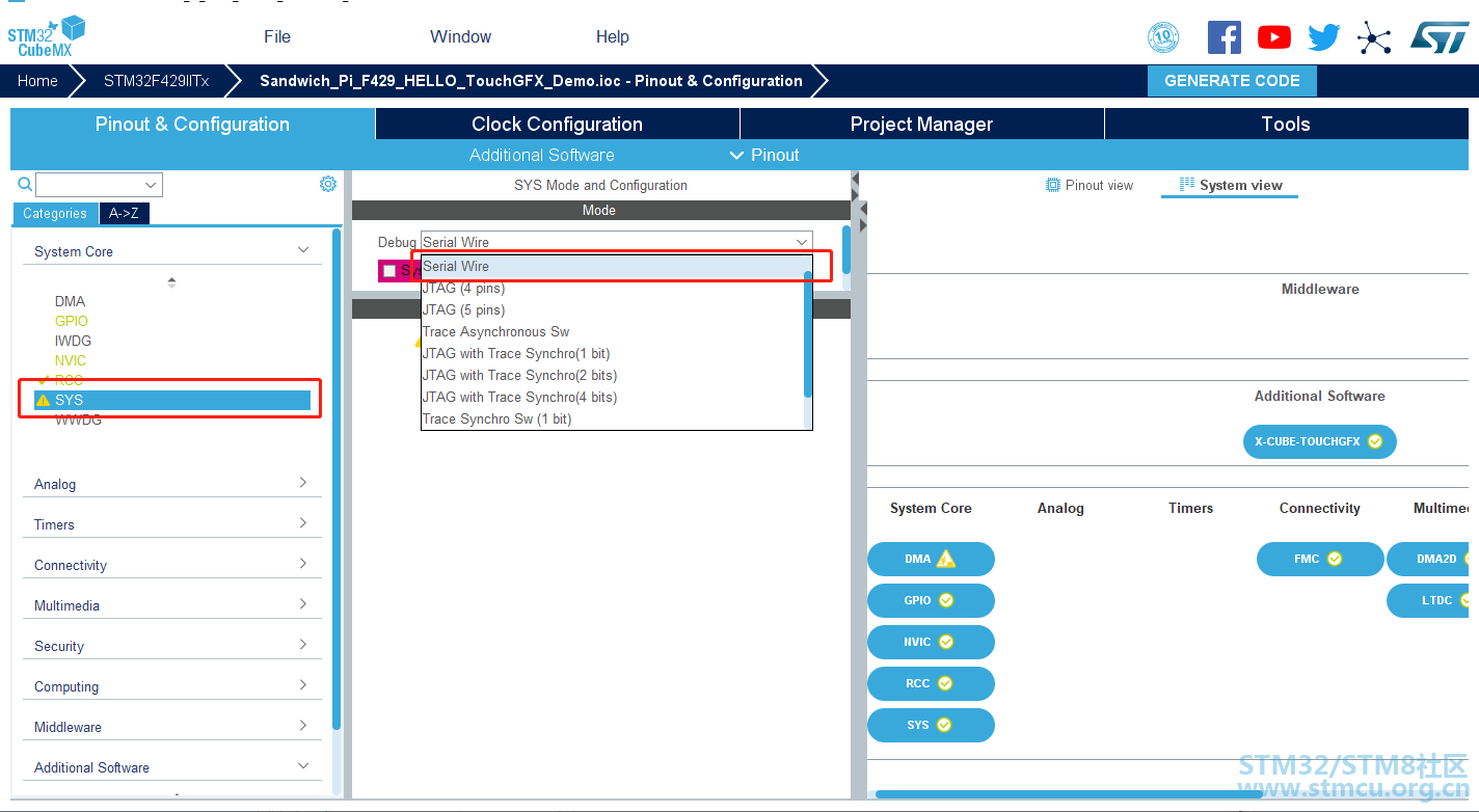

④使能SWD仿真接口,如果不使能,程序烧写后,下一次无法进行仿真,此时要重新擦除内部flash内容;
% ~% q: R5 Z3 S: f+ X" b+ a 5.png 5 o* m. o" ]( q- {2 O* y3 \

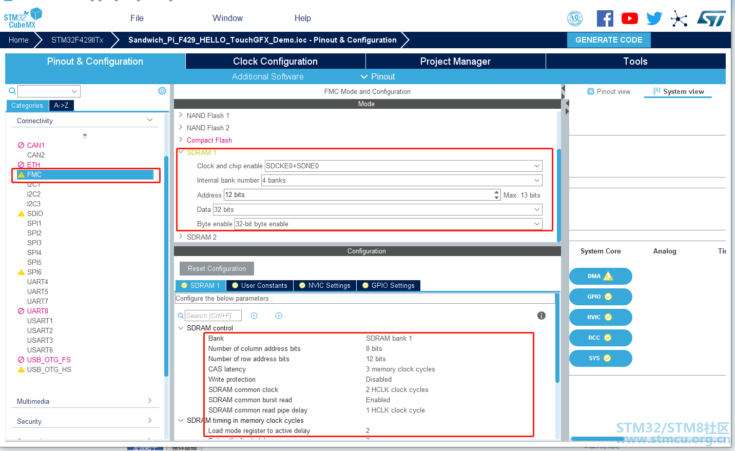

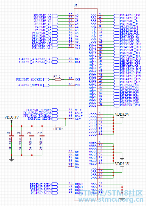

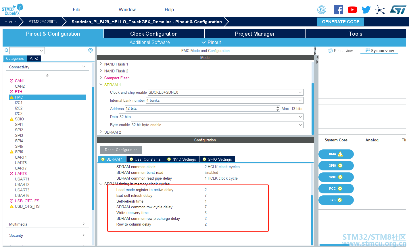

⑤使能FMC,注意根据原理图配置对应管脚,并根据SDRAM的手册设置时钟和时序;
4 J9 f, ^, g  d& X( a, s 13.png 3 _, W1 [7 A- ?3 u; g" g
6.png % l5 A' p( K$ M9 x: D- M( T- E
7.png " ~( o, G0 C1 C8 g5 Y8 m

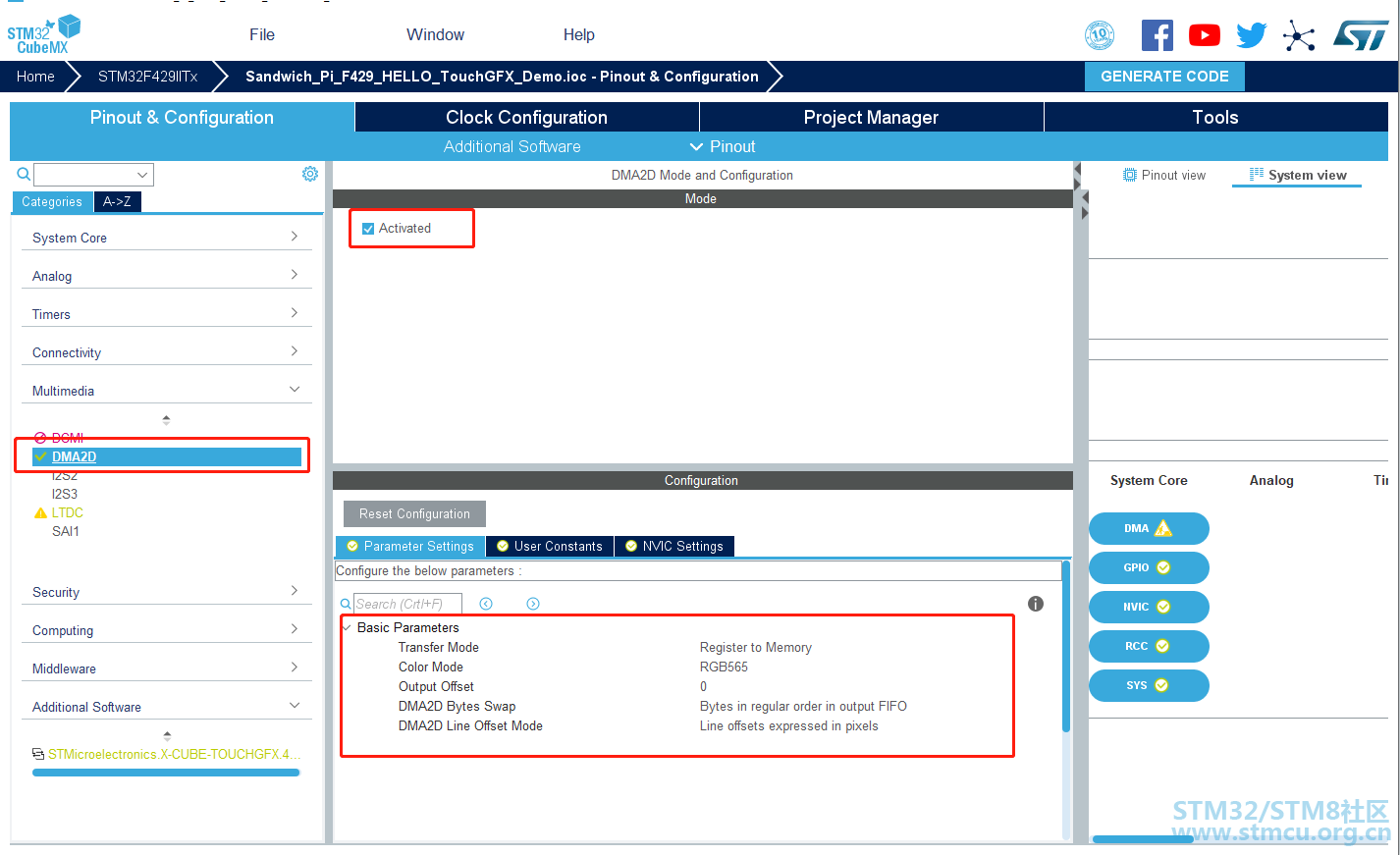

8 R9 f8 T  o% B⑥使能DMA2D;

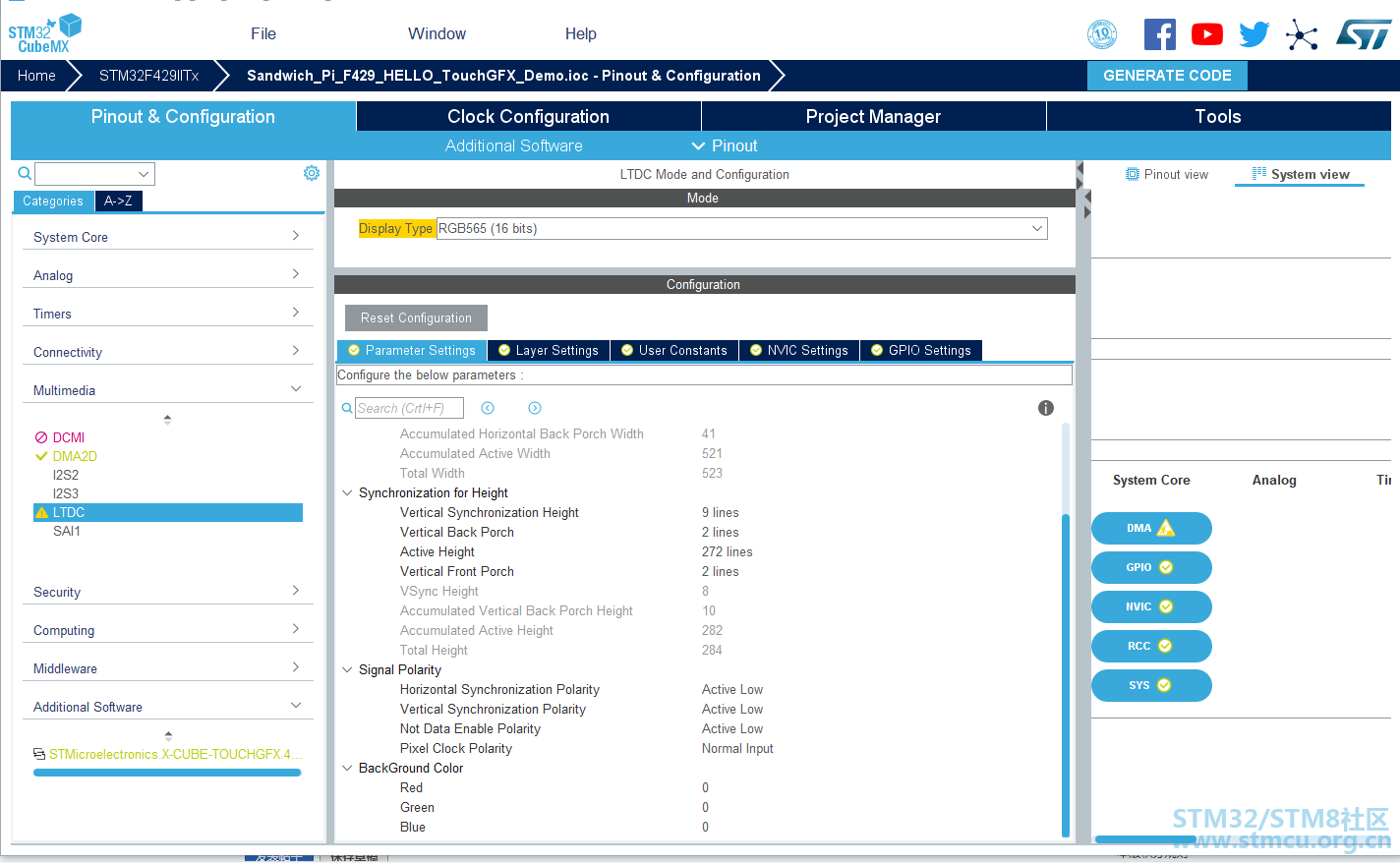

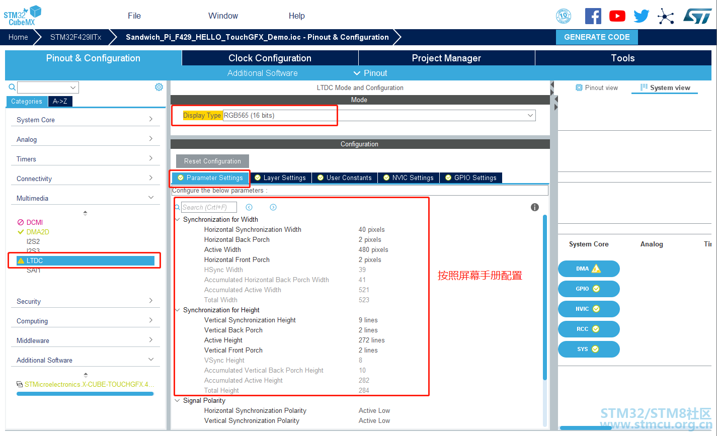

/ k1 i: S' z8 B( b. _, p⑦使能LTDC,注意根据原理图配置对应管脚,并根据屏幕的手册设置参数,屏幕分辨率为480x272,色深为RGB565,因此屏幕显示需要的空间大小计算公式为宽x高x(色深/8),RGB565色深为16,RGB888色深为24,所以480x272x(16/8)=261120字节,若屏幕配置为2layer,第二层的地址至少偏移261120字节;
3 \: k. l5 ~2 p3 J1 N 9.png
: K' o' m6 L) t7 [* Z0 T% f 10.png
- I- I3 p: j- E7 \* j2 E 11.png

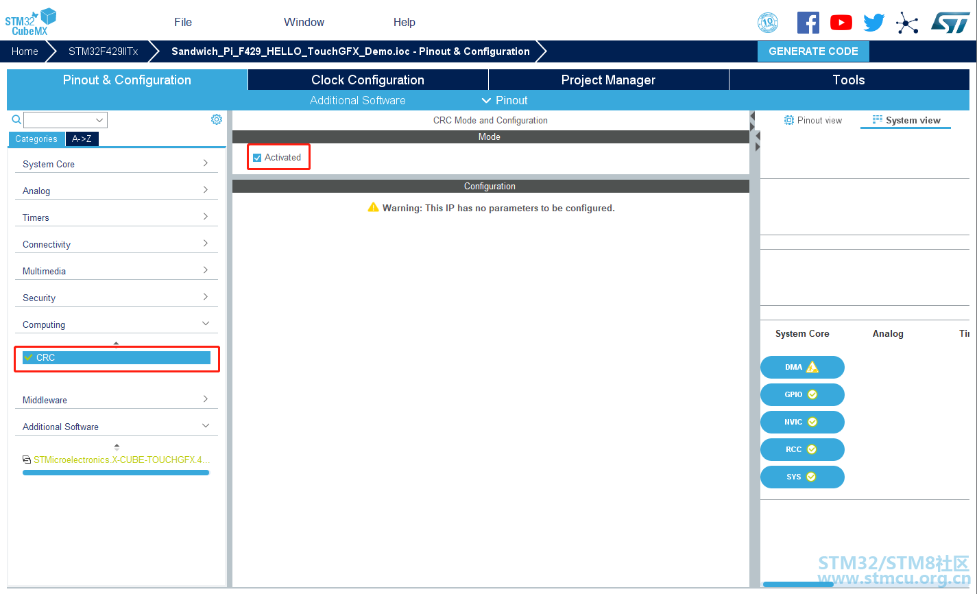

) F0 X" u9 M3 u⑧使能CRC;
% [; N1 C8 }% N9 T" c

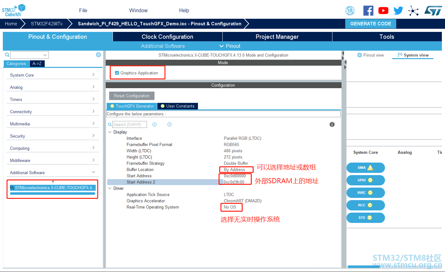

$ u% p$ X6 T! n8 r4 A- `2 C  M: ]⑨使能TouchGFX扩展插件,配置TouchGFX参数;
( c8 F/ ~/ n4 w) K- ^* S/ b  e- S, J0 \ 14.png : P. E4 X5 Q: _% e6 ]: T- T

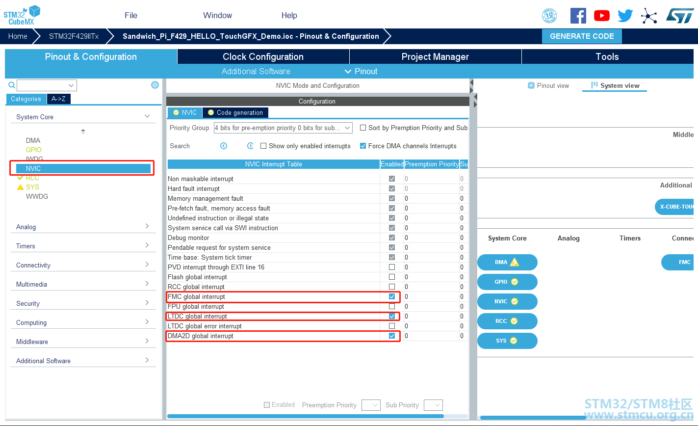

⑩配置NVIC和优先级;" P7 M0 w3 D8 v7 ~$ Q+ Z% F2 O
15.png 1 b3 y  J8 w1 r
5 o( {- [, S7 J1 I6 S% {⑪配置系统时钟;/ Q" b! o/ Y0 _; t) Z. d; `& r) G- U. [
5 P% B9 G, E  e2 @* F

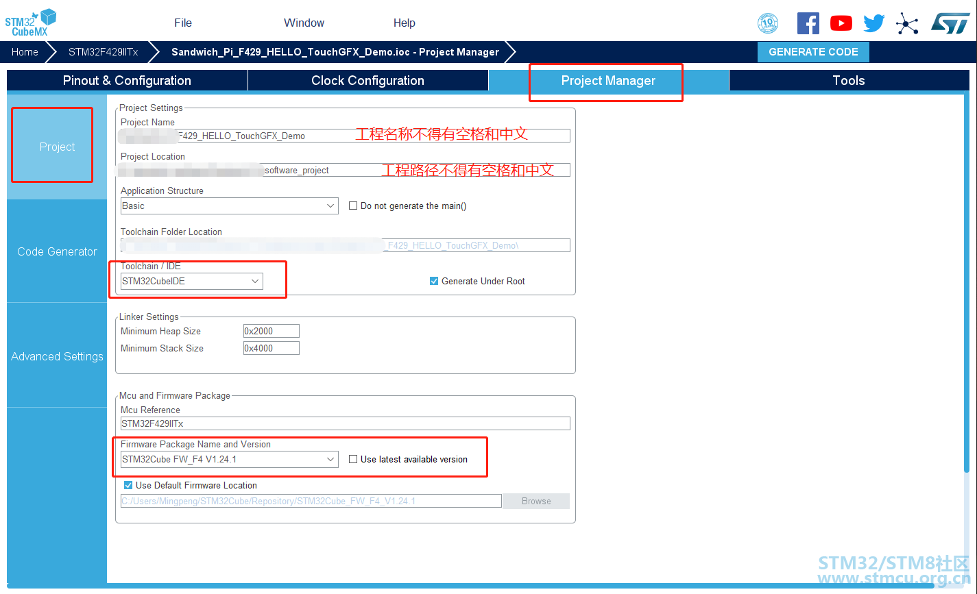

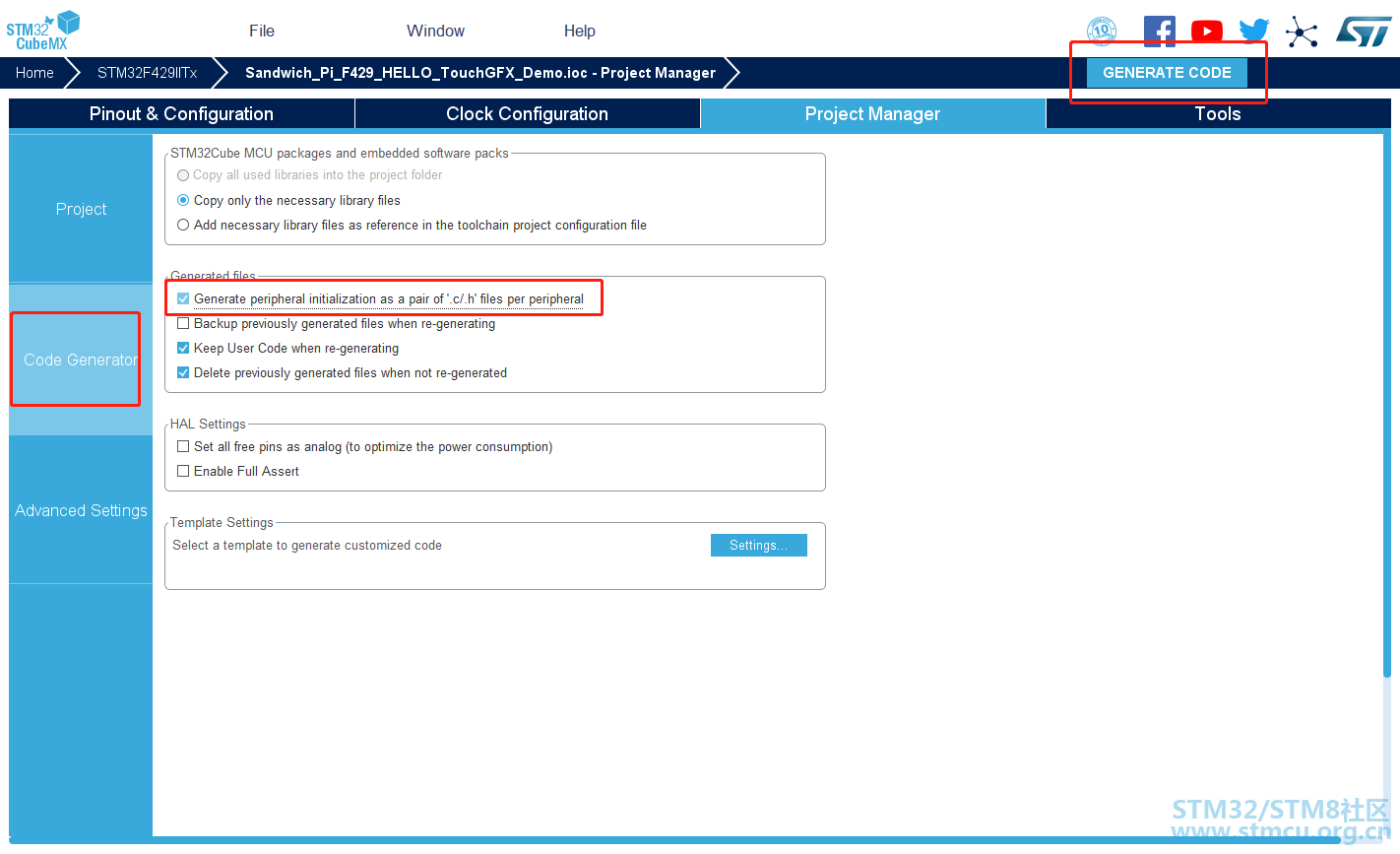

' l0 y) n# f( Q- g⑫设置工程名称和路径,选择IDE和HAL库版本;
9 D. ]) I9 H1 t! n3 j1 d6 M2 Y 17.png * ~" D6 W1 e2 g, E$ G9 M% P# ]
2 |3 v5 _$ f. q. o0 ~⑬点击生成代码;3 P+ F4 s; N( z, @& q/ N
18.png   ~9 V0 x1 }# I( p

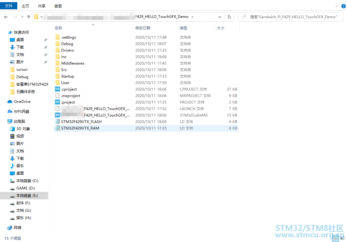

⑭查看生成的代码文件;
8 r/ B5 j. L7 j. D: O- o0 U 19.png

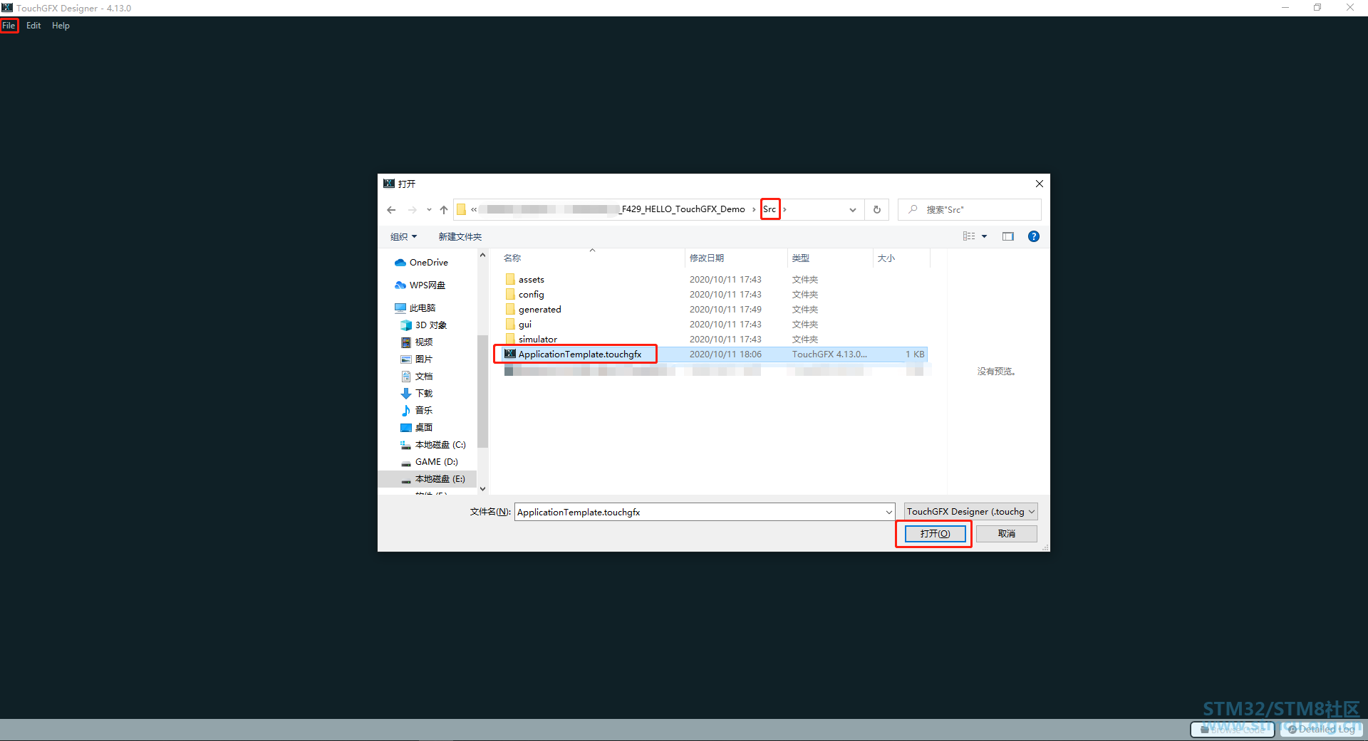

, [, l6 n8 i9 ^⑮打开TouchGFX Designer导入CubeMX生成的模板;0 v" Q. i$ R$ V& G6 J* T0 `( u: @

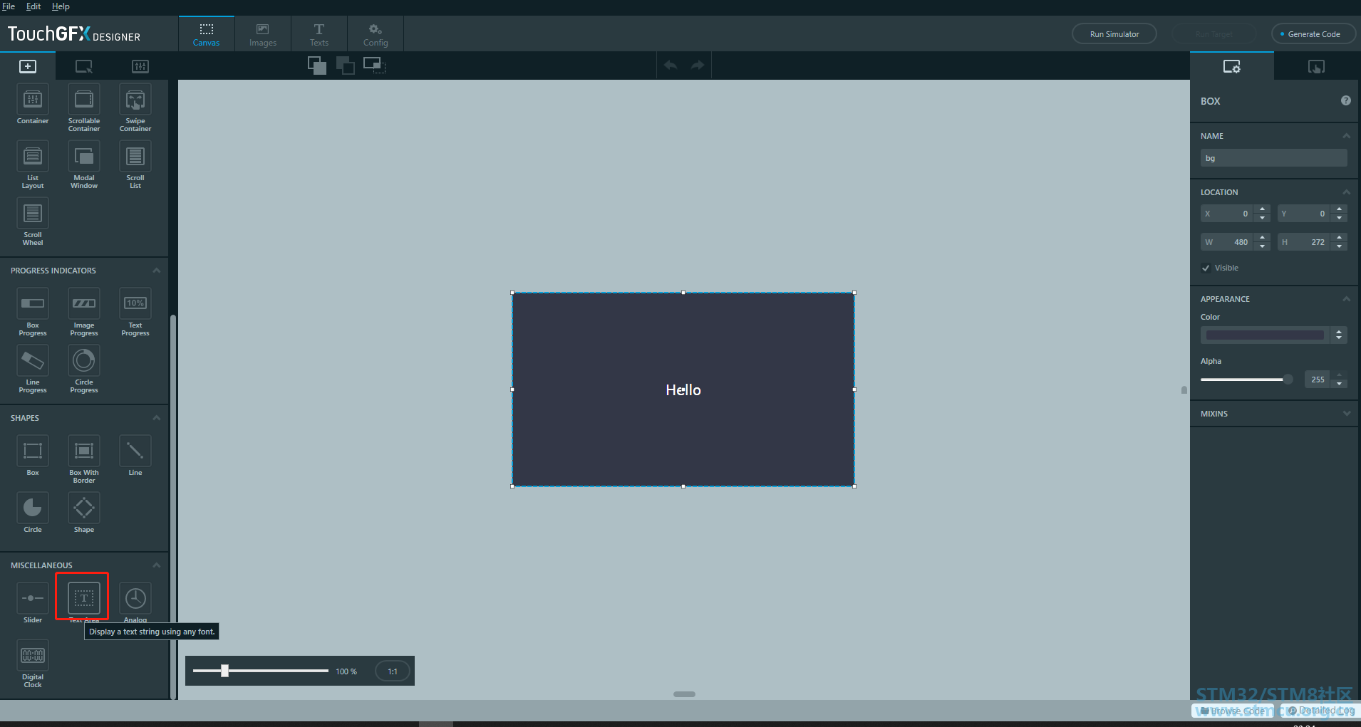

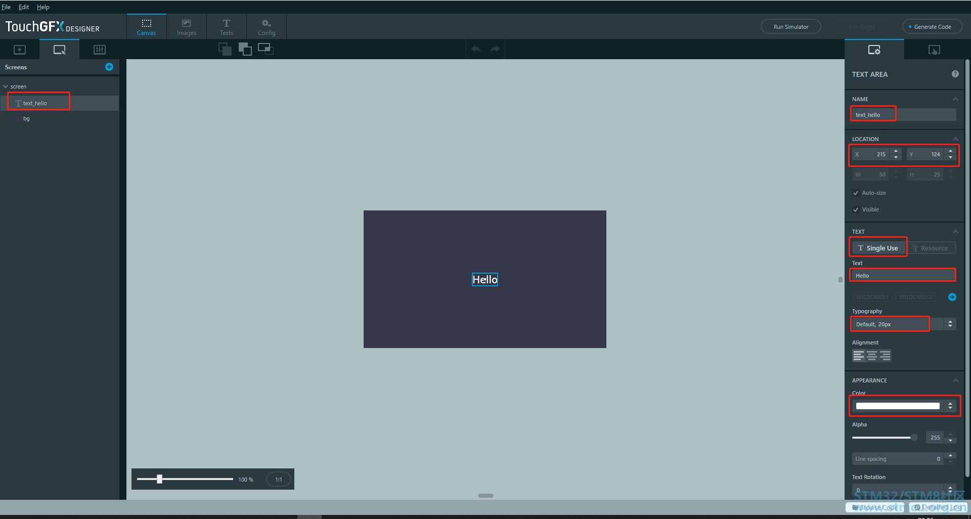

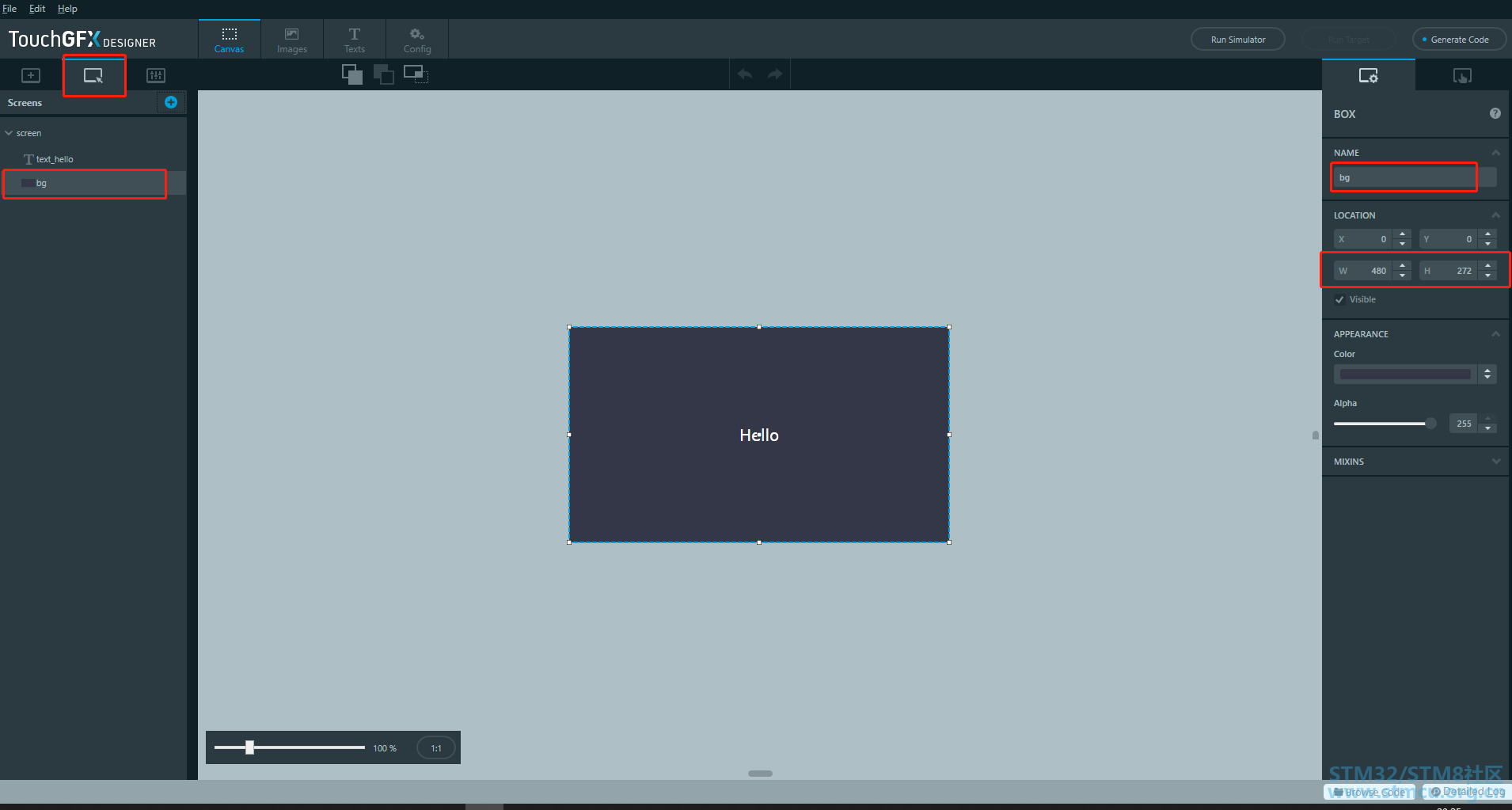

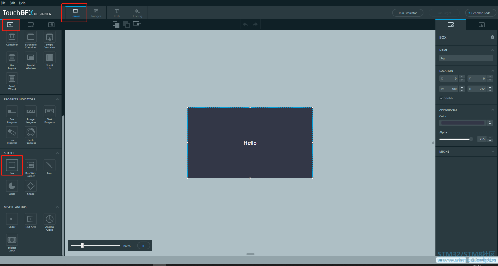

0 o, U* S. U0 R2 q# |7 g0 A* a⑯添加一个box控件作背景;
0 R5 X5 M* g7 }# Y6 ~ 21.png   f, A2 c. ~4 k6 s+ K2 J$ g4 b
$ l, ]4 a: h7 `; U" ^+ L⑰添加一个文字控件;6 i3 ^) f; Z* _: ^! h
) x' J$ l, D0 r  C3 e' E/ _  N% w$ b+ q' w
⑱修改box控件的名称,尺寸;9 q2 v; B, e4 `: Y/ }. |4 A
3 r3 r  i5 `3 R* C. c7 `

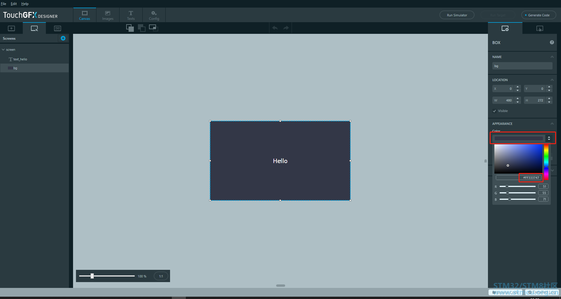

$ z( ~% ?9 `1 k8 A⑲修改box控件颜色;& g' X4 x! |1 f  P2 i* L$ d
24.png # X; Q! v6 P( C% h) ?
  `  |& @" h2 _& G/ Q  Q* U( [

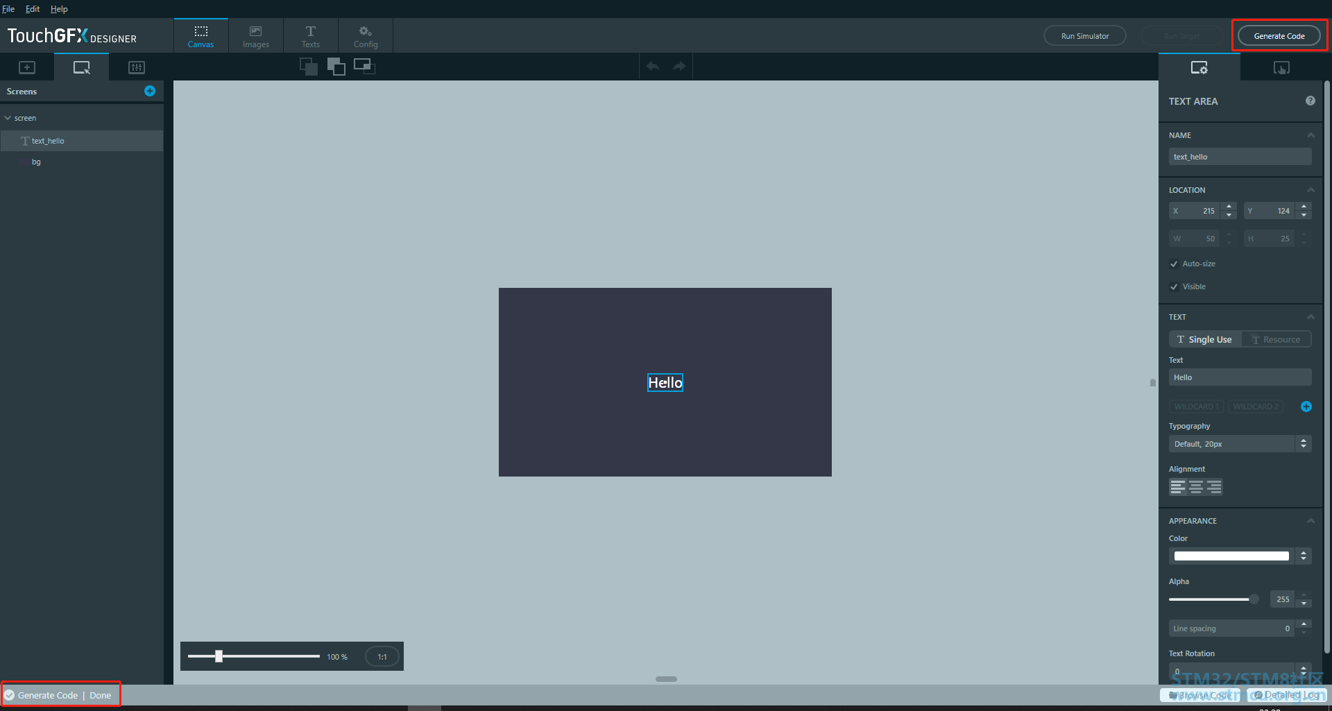

⑳修改文字控件的名称,位置,文字内容,字体和颜色;" ~8 t3 C  p$ t3 B3 X& W- ?
% D- \( M8 l! ~( b2 D% d8 l& B( D7 F5 Z$ L) {$ d8 P; k, s
㉑点击生成代码;

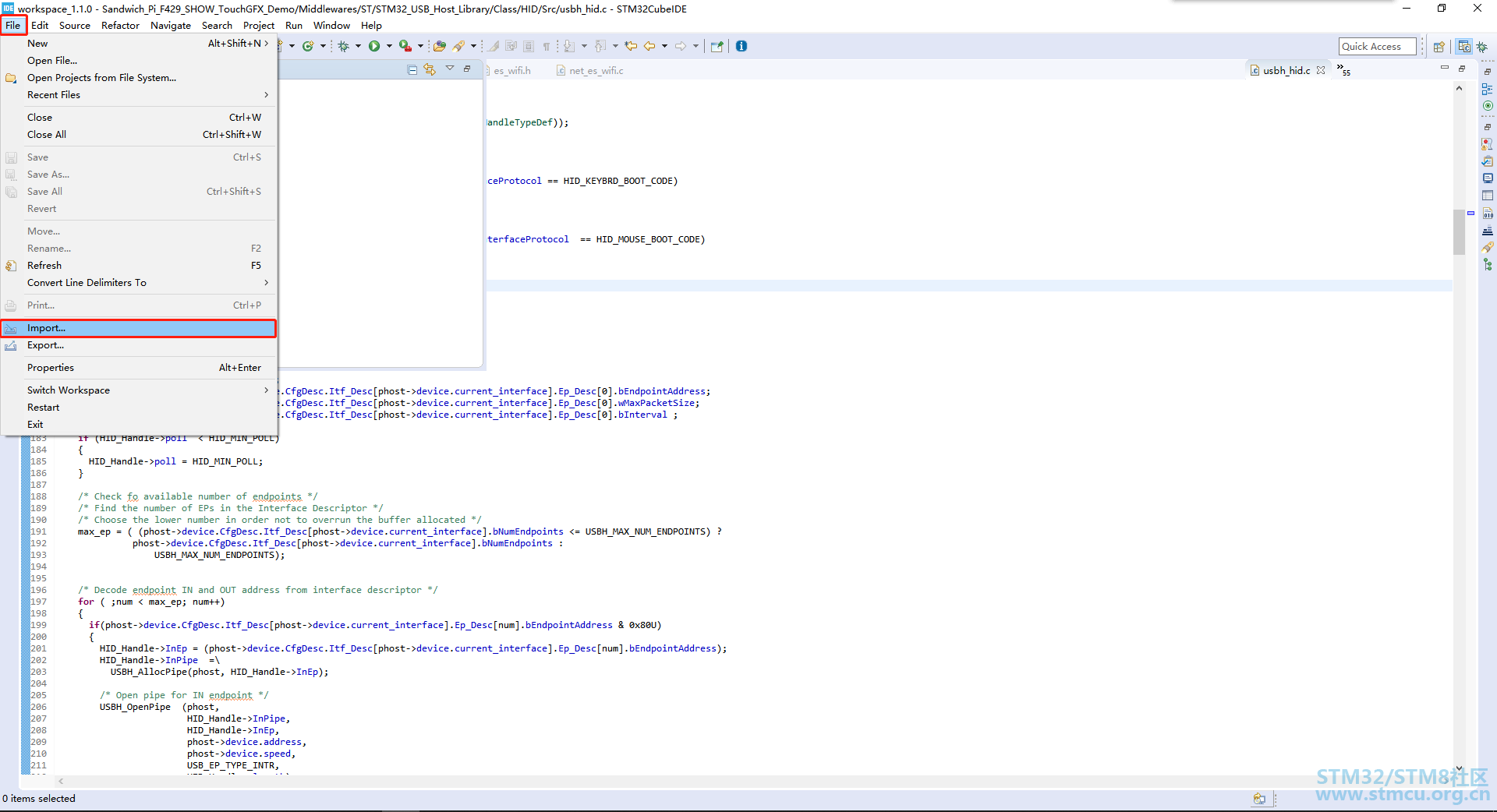

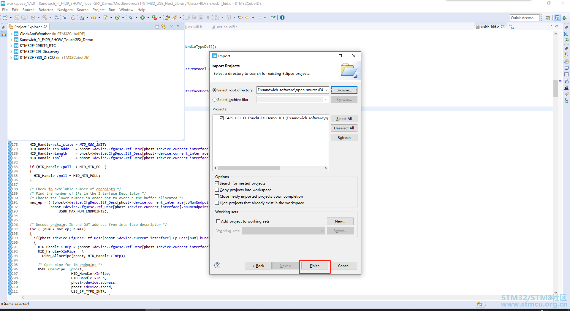

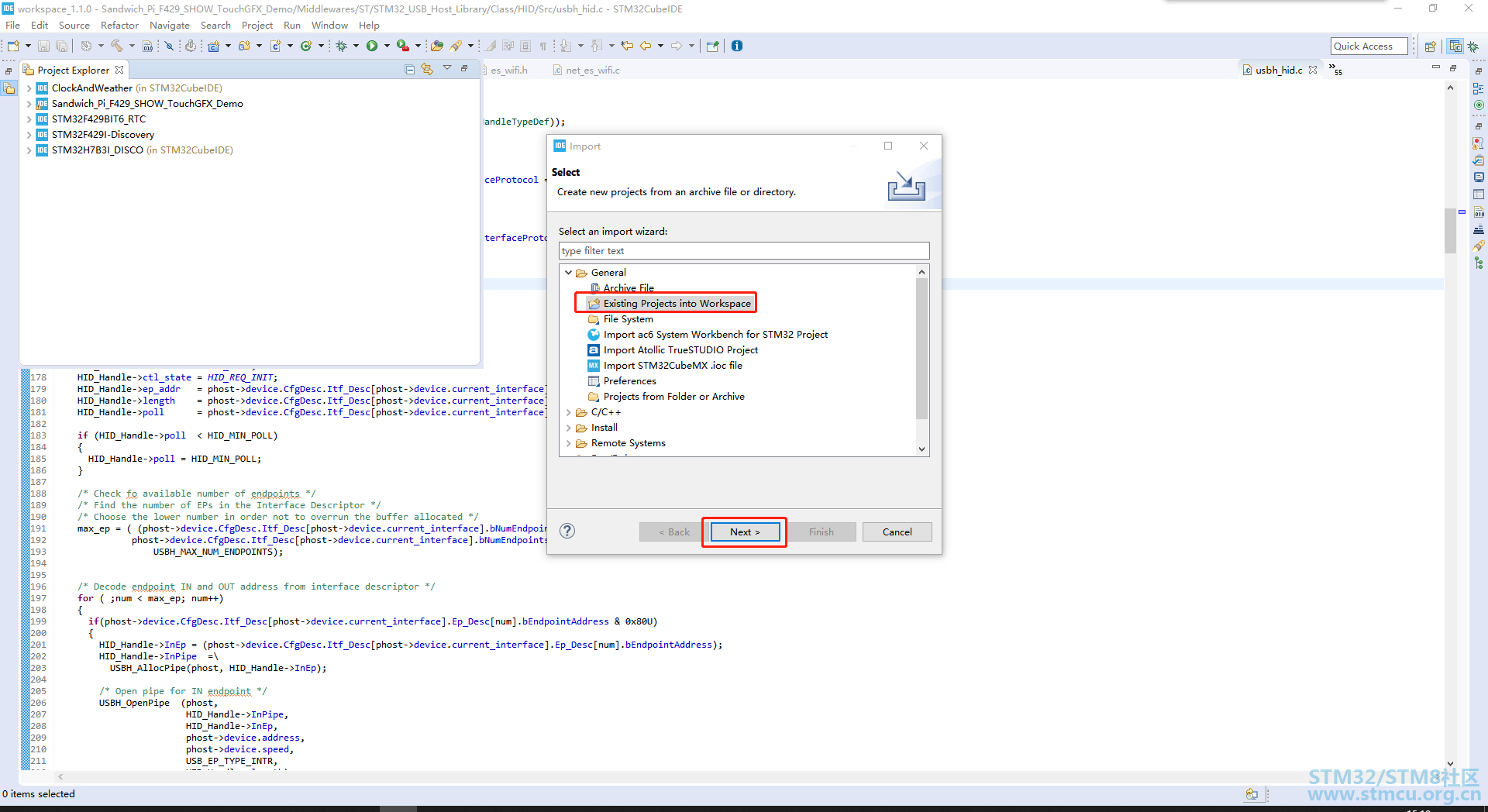

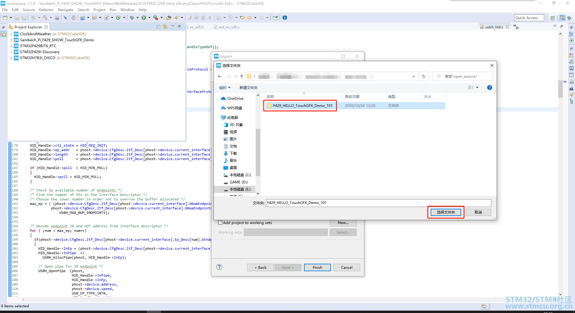

! h9 v) F; O: N# t㉒打开STM32CubeIDE,导入工程;
. T: m( o8 f5 N- h6 T- ^ 28.png / J$ z5 H9 t4 ]  p8 y7 O
/ ~4 M" h2 e9 p4 H; p 30.png   |! T7 I6 x1 T& a6 X1 `" X% t0 e
31.png 8 v1 T7 H+ T1 p8 h0 O+ @/ m8 }3 F5 ^( [

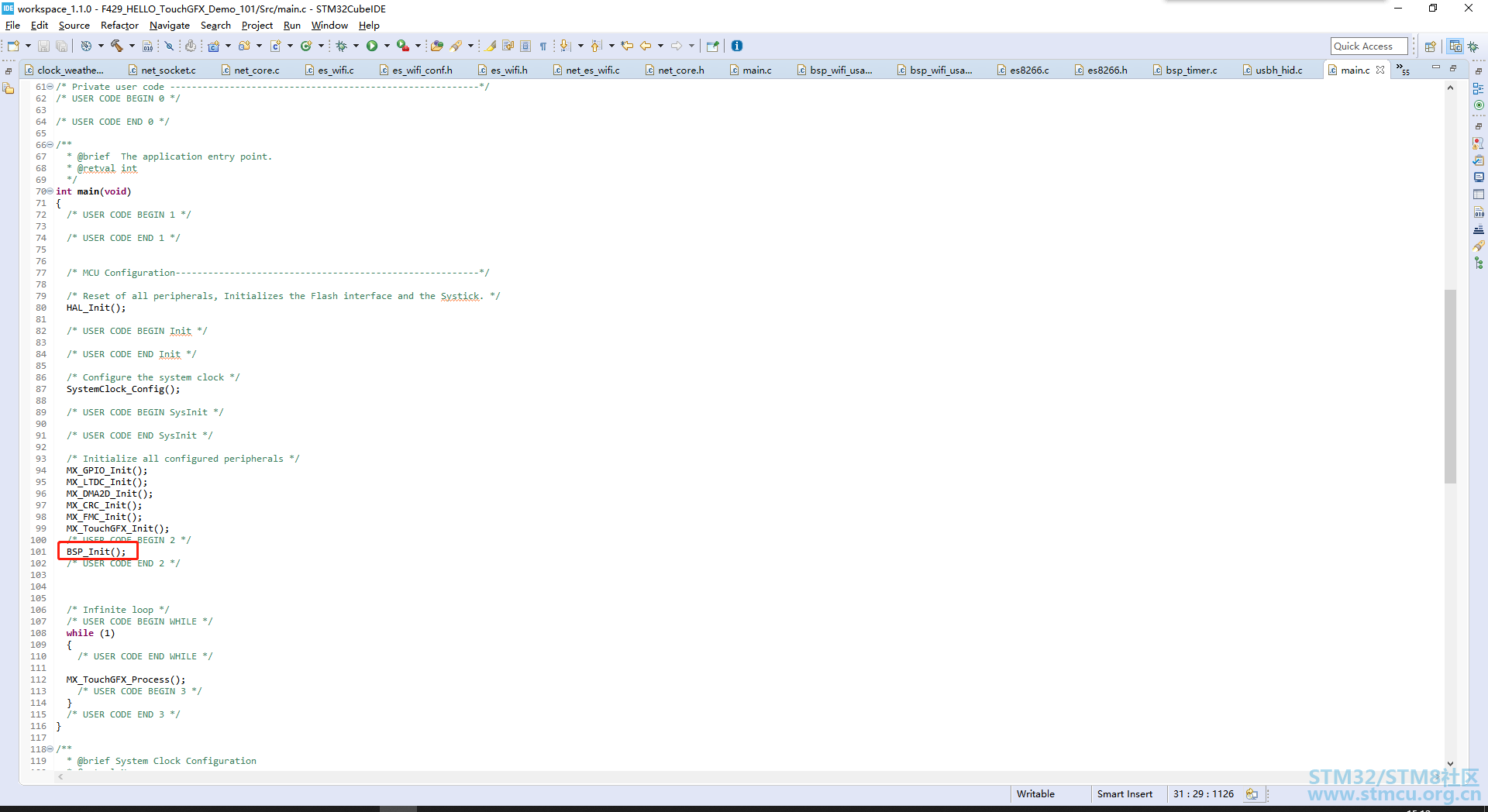

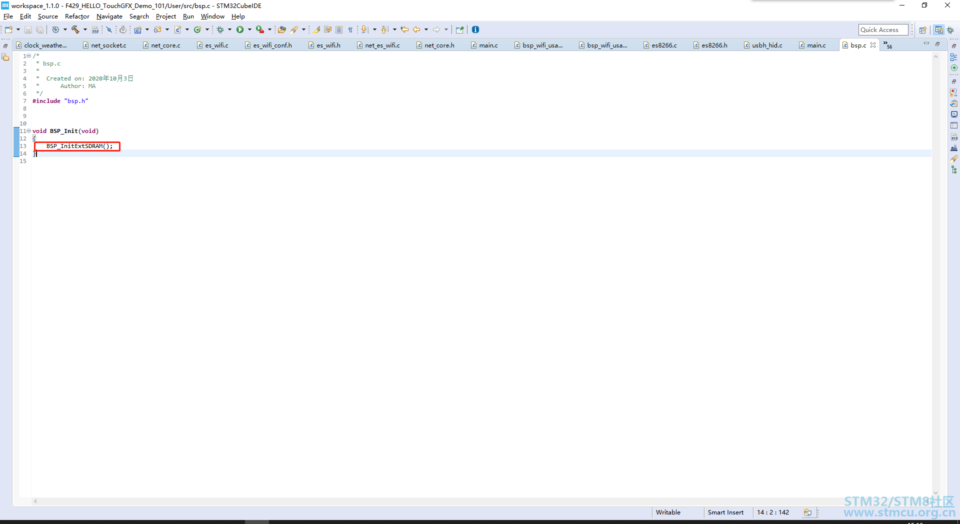

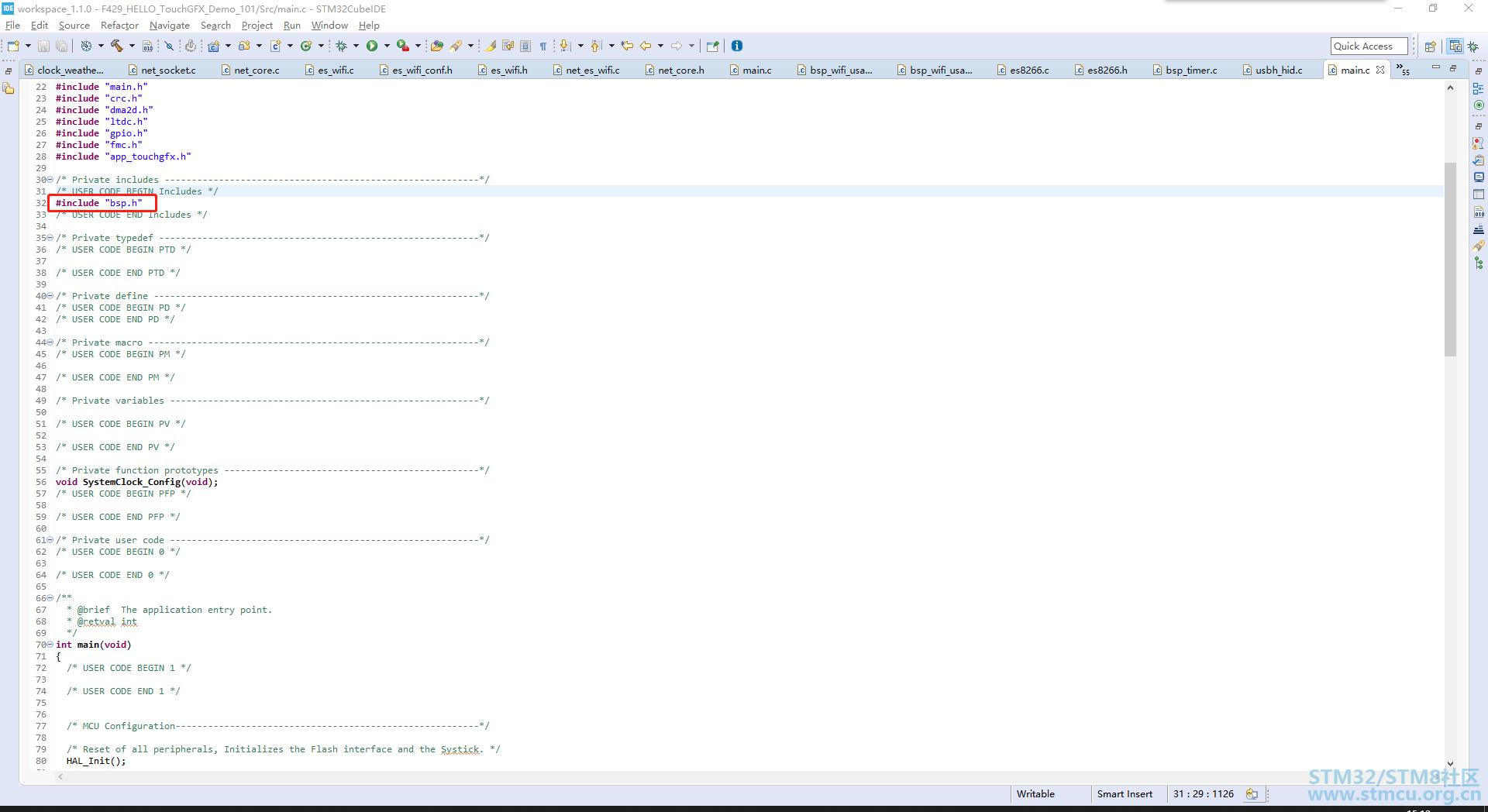

㉓添加SDRAM刷新初始化函数和相应头文件;9 _0 R% F- V5 s2 T) E9 m
32.png 3 |4 c( W" n9 K2 C6 y$ n
& o8 S9 D8 K. O8 v5 z! `  T& O

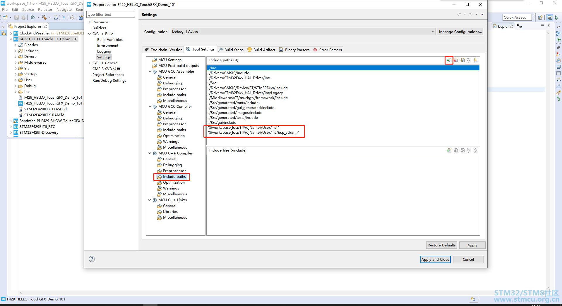

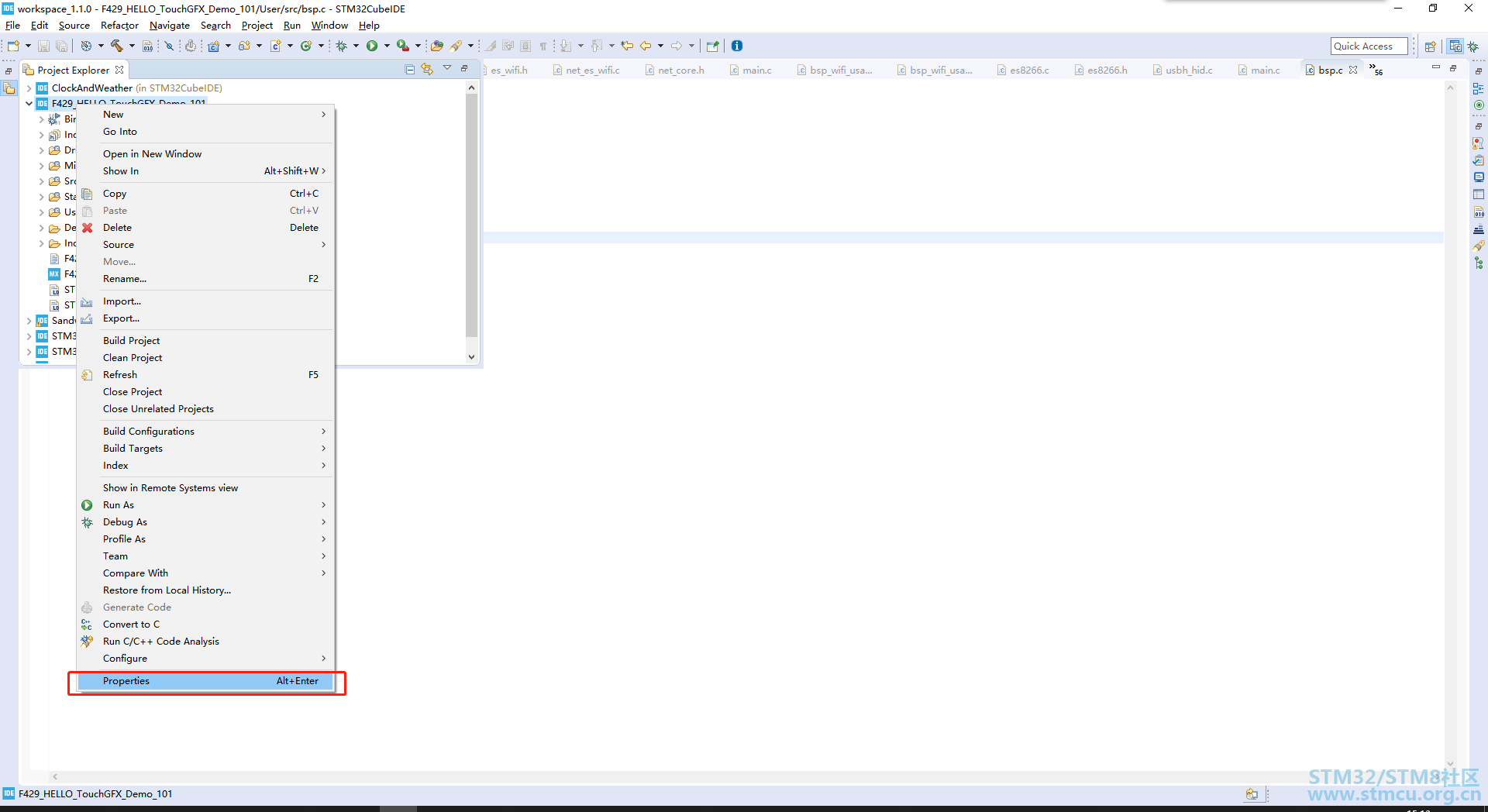

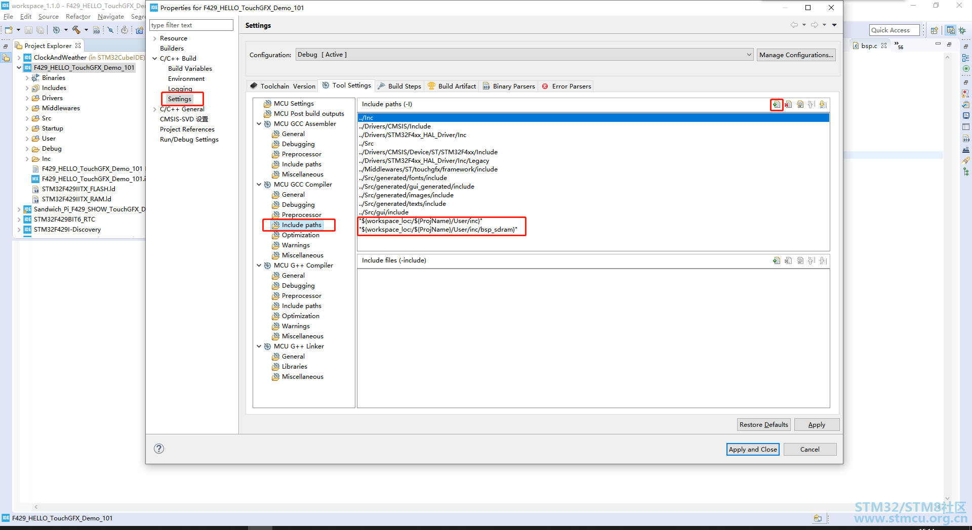

0 R9 r  ?" h+ K1 k㉔添加头文件路径;- A) I& G5 q$ W( D) i
: p) q1 s- p0 }2 K3 q 37.png + I# t3 A* T4 j; b
1 z! _5 L6 N" m2 V' `, s4 \. U+ D

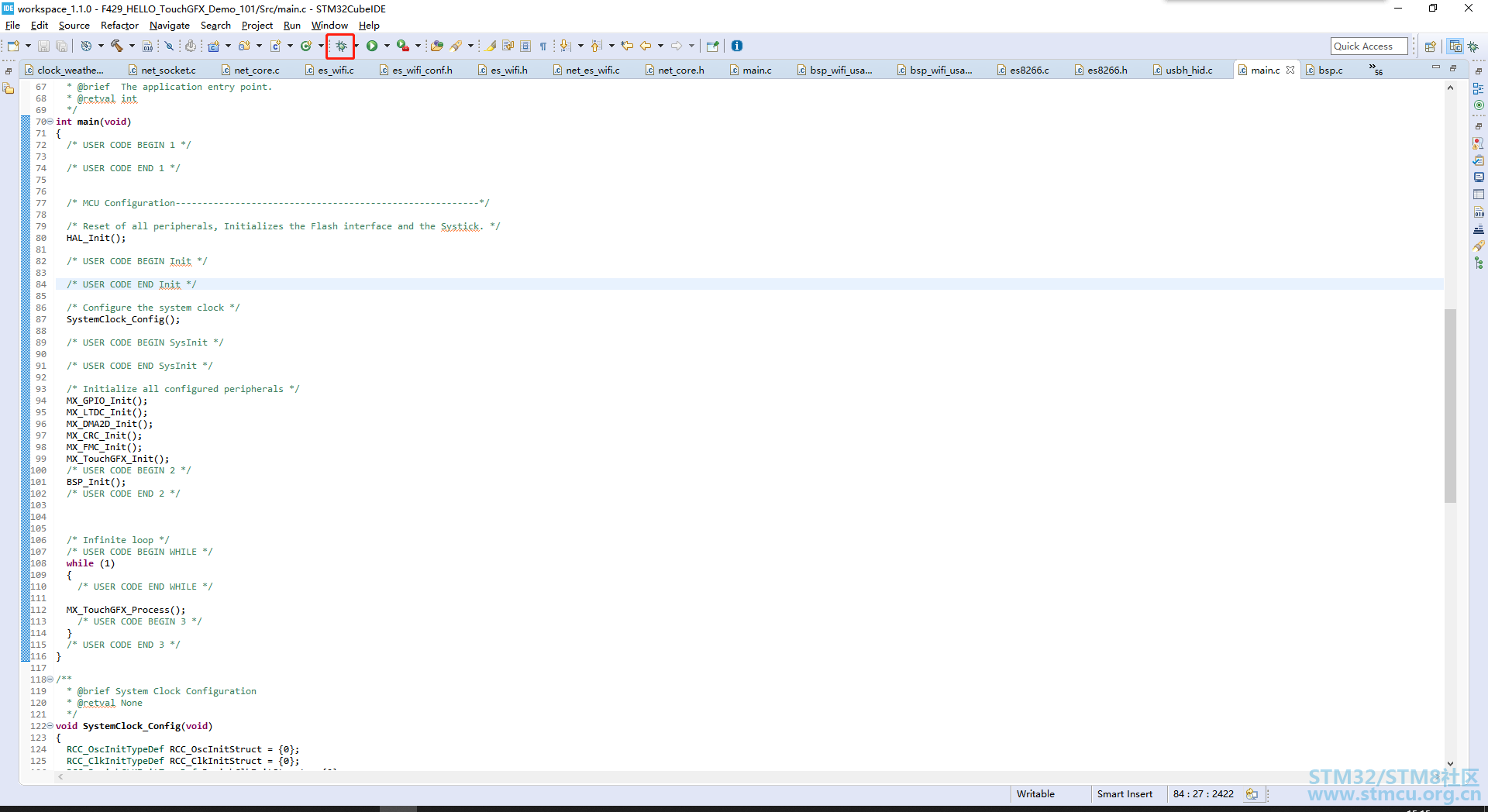

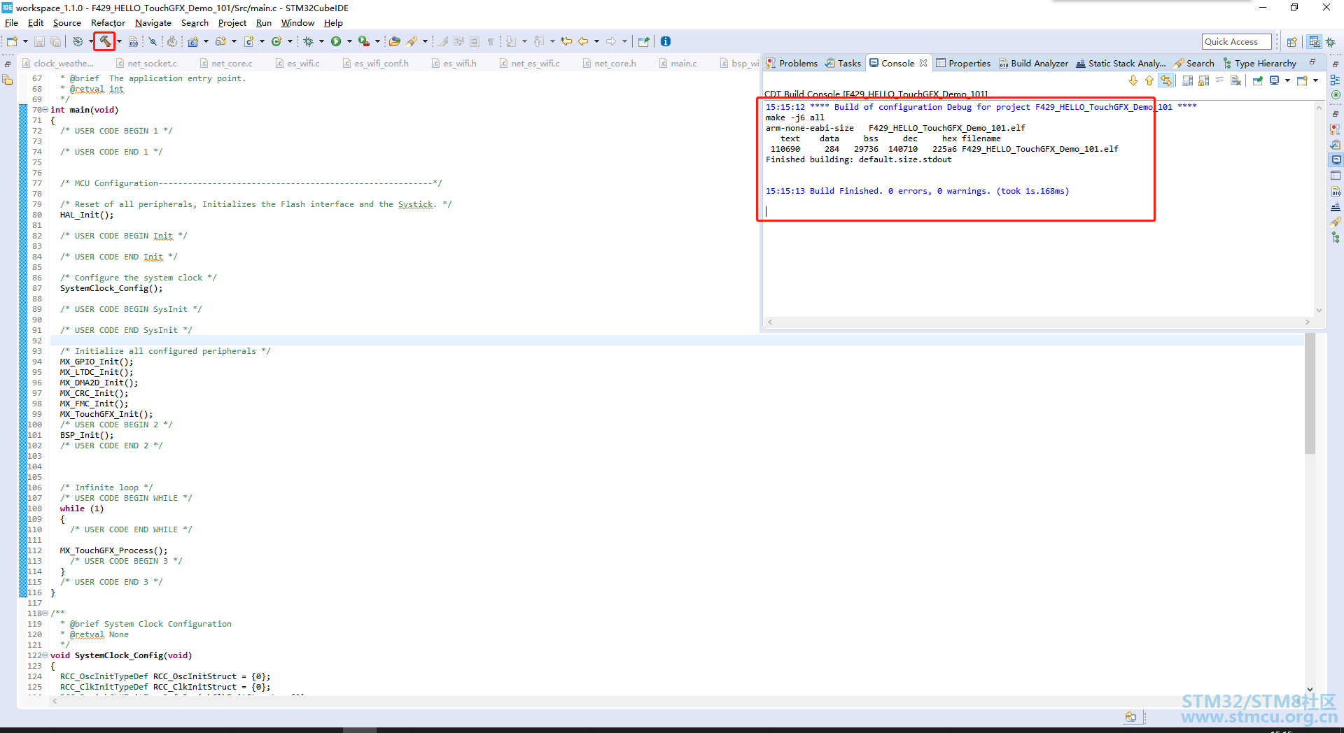

㉕点击编译;
; k& r: v+ c! v 38.png ) n- Z% k+ k; [$ W  k5 M  A# P  u

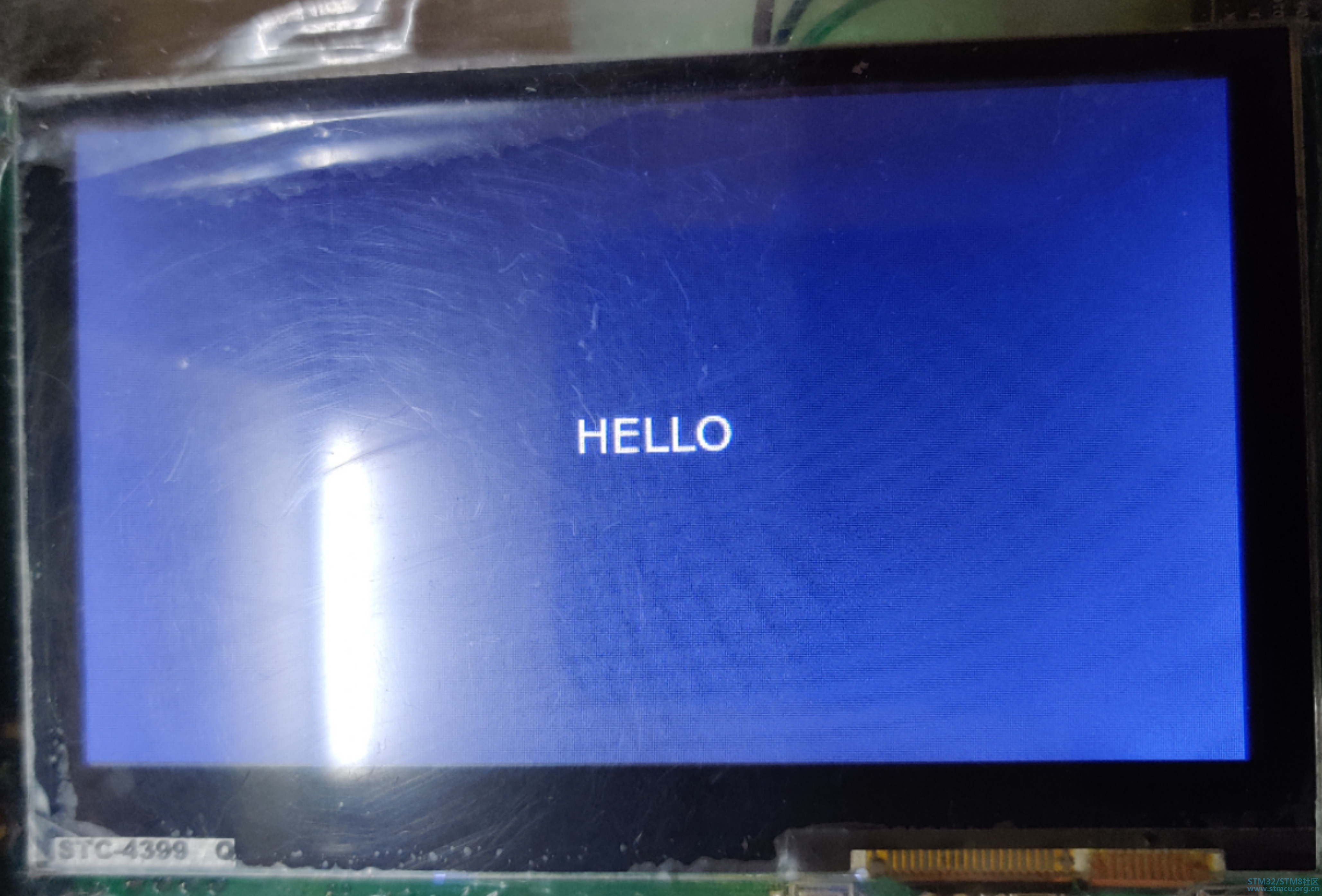

㉗最终下载到板子上的效果如下,本次分享结束。
8 h  K7 O  w) s/ k4 A1 b- g1 d$ ? 微信图片_20201024152744.jpg
