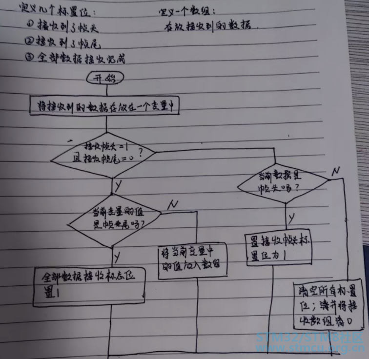

. A% Z& P( b1 ^2 }+ m# p 11.png 6 n6 \0 W$ t, }2 y: i
我们要接收AA 01 01 02 BB这么一帧数据,我们可以按照下面这个流程图的方法来编写中断处理函数.0 q+ s! ^& }+ R
