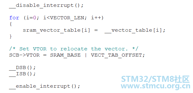

在代码中适当的位置对sram_vector_table进行构建:
在进行重定位向量表时应该先关闭全局中断,避免过程中发生中断造成不可预料的情况发生。SRAM_BASE是RAM的起始地址0x20000000,VECT_TAB_OFFSET为0。

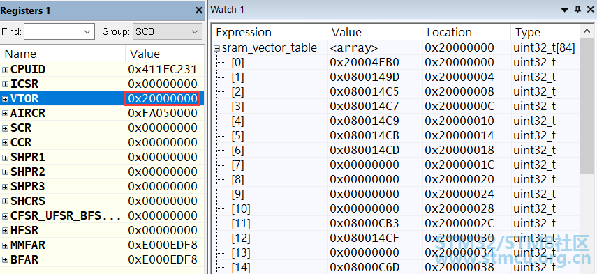

重新设置了VTOR之后,再次开启全局中断,至此中断向量表完成了重定位。
