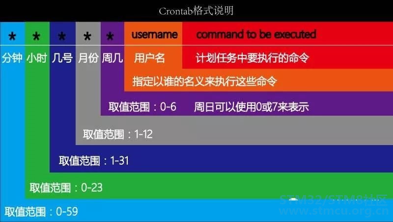

在crontab文件中如何输入需要执行的命令和时间。该文件中每行都包括六个域,其中前五个域是指定命令被执行的时间,最后一个域是要被执行的命令。
$ q: [/ I0 r* h2 y+ \- P0 ^1 _+ K每个域之间使用空格或者制表符分隔。格式如下:
3 U- l/ `- k- W5 i: ^
minute hour day-of-month month-of-year day-of-week commands
' I6 k3 I$ K3 _" B/ c合法值 00-59 00-23 01-31 01-12 0-6 (0 is sunday). H* ~! U8 F! n/ N9 A# R
Linux下的计划任务--crontabLinux下的计划任务--crontab2 [" a0 v. b; Y. L9 `. [) c' n; t2 G/ p
除了数字还有几个个特殊的符号就是""、"/"和"-"、",",代表所有的取值范围内的数字,"/"代表每的意思,"/5"表示每5个单位,"-"代表从某个数字到某个数字,","分开几个离散的数字。
