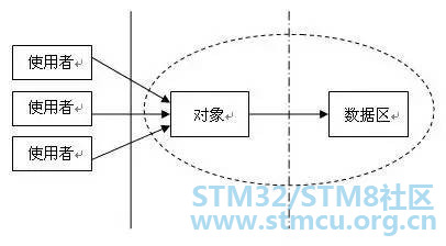

为了做到这一点,我们就对这种程序使用三权分立。如图:
" Y9 l- w9 l' F- P1 M5 {" ^
微信图片_20201025222947.jpg ' W9 T6 `6 w" t7 Y8 ^1 d6 s
- t& }5 S1 @  }: N; I
这幅图,配上三权分立思想,相信大家都能明白吧?这里就不多解释了。很多人会想:这思想想想就能想到。

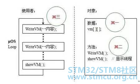

画此思想的空间框图如下:, v) Q# {6 p" |
微信图片_20201025222950.jpg & f. _. ^  e5 Y! ?- f: A4 q
