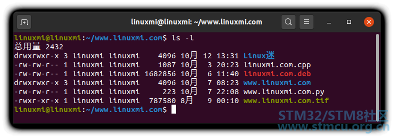

使用ls -l命令以长格式的形式查看当前目录下所有可见文件的详细属性。该-l标志列出文件的权限。权限分为三组:用户(user)组(group)和其他(others)。为了更好地理解文件权限,我们将列出目录的内容,如下所示:
3 p9 g$ a% ^0 D) k7 G: b6 N6 Hlinuxmi@linuxmi:~/www.linuxmi.com$ ls -l+ c/ k+ t- v3 Z  p% \* e; r
微信图片_20201025223230.png " s, j7 a. u$ a. i) I
从最左端开始,第一个字符/符号表示文件类型。一个连字符( - ) ,表示该文件是一个普通文件。符号d表示它是目录。符号l表示它是符号链接。+ e1 A- P' }& R& V
其余的9个字符分成3个三元组,每个三元组带有三个符号r(read),w(write)和x(execute)。如前所述,第一部分指向所有者权限,第二部分指示组权限,最后一部分指定其他用户对该文件或目录具有的权限。
* ~* \: ]2 o6 F2 W4 `从输出中,我们可以看到我们有4个文件和2个目录。
. c; e7 ]- O" y7 y# n让我们查看下第一个文件" [7 F9 y' g3 R3 @) X
-rw-rw-r-- 1 linuxmi linuxmi 1087 10月 3 20:23 linuxmi.com.cpp5 f$ @6 P) _7 ^* {1 L, T0 R* G6 |& i
对于第一个文件,-rw-rw-r–权限表示该文件的所有者具有读取和写入权限,该组还具有读取和写入权限,而其他用户仅具有读取权限。+ \7 `: O# l3 ^* ]
再看看目录的权限:0 P+ c) A* i, o  {& U2 F! M6 Z
drwxrwxr-x 3 linuxmi linuxmi 4096 10月 12 13:31 Linux迷! X* H  {- X2 l0 J' s/ `) a
我们可以看到目录和组的所有者拥有所有权限(读取,写入和执行),而其他用户仅具有读取和执行权限。

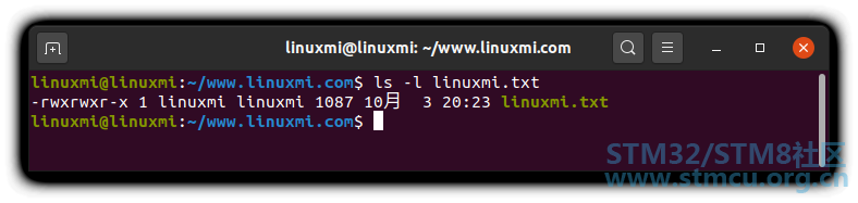

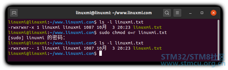

示例4)为文件分配读取权限
. Z- e% w( E+ ^$ chmod o = r 文件名
3 s4 B. ~5 T: r1 _# G上面的命令仅将用符号“ o”表示的其他用户分配给该文件的读取权限,并删除先前分配给' others '段的权限。取得具有以下权限的linuxmi.txt
% h) _- t0 F. Olinuxmi@linuxmi:~/www.linuxmi.com$ ls -l linuxmi.txt) @: U* b. d$ A3 Q  y% N
-rwxrwxr-x 1 linuxmi linuxmi 1087 10月 3 20:23 linuxmi.txt
& ]7 ?# C0 s" {# M( S
2 J4 d: z5 U! l( t! Z9 S& g分配“others (o)”段的读权限,请仅运行
; W3 r; E4 H" ~' A+ klinuxmi@linuxmi:~/www.linuxmi.com$ sudo chmod o=r linuxmi.txt8 x5 E2 P3 p/ i7 v* x. L# f% e  T
[sudo] linuxmi 的密码:
: f- S% z* D2 O! q/ Dlinuxmi@linuxmi:~/www.linuxmi.com$ ls -l linuxmi.txt
( ^: ^4 p, s. `; u7 v$ m  @-rwxrwxr-- 1 linuxmi linuxmi 1087 10月 3 20:23 linuxmi.txt
6 G) S, F: Y' s/ c# Z5 g
微信图片_20201025223236.png $ H$ f. M5 C8 m* A
从输出中,我们可以看到已为“others”段分配了读取权限,而同时又失去了执行权限。这意味着=运算符将分配新的权限,而同时会删除以前的权限。/ P) j( ~6 t6 q5 O; Q! a2 R4 ~" i

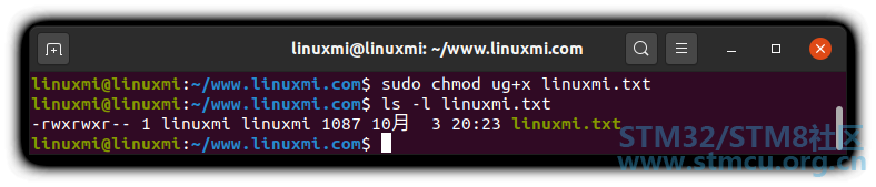

示例5)向文件和组所有者分配执行权限0 a% k! @( H) f: g9 V3 a" R& f! m# Y# Y
linuxmi@linuxmi:~/www.linuxmi.com$ sudo chmod ug+x linuxmi.txt
! E1 J  m7 f" k2 y! u, X9 Nlinuxmi@linuxmi:~/www.linuxmi.com$ ls -l linuxmi.txt
7 {$ G/ |( |% C* H% G( `1 e-rwxrwxr-- 1 linuxmi linuxmi 1087 10月 3 20:23 linuxmi.txt
& |+ E+ }) d; r6 F
上面的命令将执行权限添加到文件的所有者和组。使用我们的文件,它将变成:; R# v, k6 x% @9 \: M

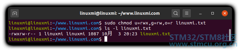

1 J2 L' a5 Q! h) G示例6)为文件,组和其他分配不同的权限, s# L5 J5 @) |9 K) z6 g7 s
sudo chmod u=rwx,g=rw,o=r filename
# j( ]$ [" c; T$ g上面的命令将所有权限分配给文件的所有者,将读写权限分配给组,仅将读取权限授予其他用户。 微信图片_20201025223243.png " y; A1 g* W7 T! J2 Z

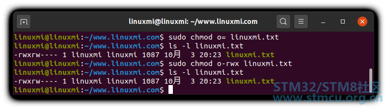

示例7)删除其他用户的所有权限
( V: O9 T6 {2 q1 A$ sudo chmod o= filename
0 K) V/ w2 N' m* b! ]8 w1 d  `3 ksudo chmod o= linuxmi.txt' k" Q' g" y7 V. J  a% v
$ sudo chmod o-rwx linuxmi.txt+ }; @# E0 \) Y$ i' g: r: J+ K# Q
上面的命令从“其他”用户段中删除指定文件的所有权限。- h1 x' H$ e1 r- i# o5 I
该命令与以下命令具有相同的作用:
+ |2 A$ ?  Y/ Y  V$ G$ sudo chmod o-rwx filename! S. u, _- E. I: z- P: M
linuxmi@linuxmi:~/www.linuxmi.com$ sudo chmod o= linuxmi.txt
' k: r* O8 j* y% a4 f- dlinuxmi@linuxmi:~/www.linuxmi.com$ ls -l linuxmi.txt
: H% v* b1 Y6 m: p' ]' Y-rwxrw---- 1 linuxmi linuxmi 1087 10月 3 20:23 linuxmi.txt6 Y$ ^. c9 N2 ?8 K% S
linuxmi@linuxmi:~/www.linuxmi.com$ sudo chmod o-rwx linuxmi.txt: F: N: U; ?* w+ n( u+ {
linuxmi@linuxmi:~/www.linuxmi.com$ ls -l linuxmi.txt5 B. w# C, F/ [! a7 j1 n$ d/ P

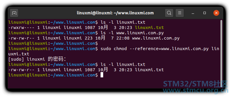

示例8)使用模板文件分配权限- M# A  R% d: [% [
分配文件权限的另一种便捷方法是使用参考文件。在此方法中,您使用--reference=<模板文件> 选项将文件的权限设置为与另一个参考文件的权限相同。使用以下语法3 @/ l% r$ W3 I) @0 X7 P
$ sudo chmod –reference=ref_file filename
9 @; M1 _" S7 ]& H  c. l: ?例如,要将linuxmi.txt的文件权限设置为与www.linuxmi.com.py的权限相同,请运行以下命令:
5 V" F) y' f9 F' D$ sudo chmod --reference=www.linuxmi.com.py linuxmi.txt
+ n. m% l) R" @( B* Z  e. g模板文件是www.linuxmi.com.py,将linuxmi.txt更改为模板文件相同的权限。5 z+ g. K$ d. `1 }/ F
