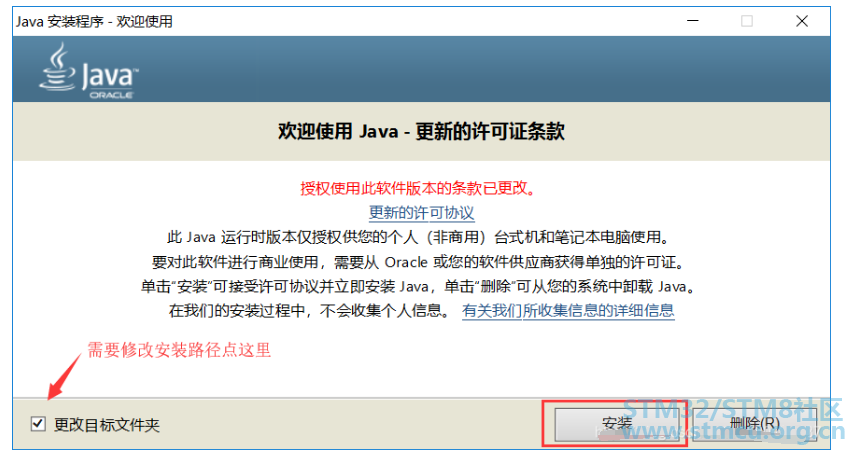

. l. S3 K6 D" h" n% f6 _4 V, G1点击安装
, |; h0 ], i) ~$ b# g2 修改路径 点下一步- r( ~2 }  I' r
3.png ! o6 A) c' G1 G1 x1 F
