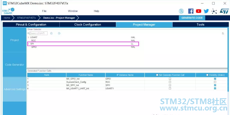

1.不同外设混用HAL和LL库5 T# O; w- N9 t# v
, X5 M8 Z7 `+ V- g9 R( @' o' A
0 a9 F% k9 r: P, m: ^) |这里说的不同外设混用HAL和LL库,针对的是不同外设。比如:UART使用HAL库,SPI使用LL库。6 t( y* K0 V/ J8 E: o
. q3 H* V6 Q+ a) {; f这种情况下,一般来说:问题不大。
# ~6 n! Y7 i* @& \: [( D
8 _' j4 T" ?( n: j0 k& f+ Z; G* [+ X因为官方不管是从资料,还是从STM32CubeMX工具配置都没有反对这种做法。2 O9 K, s9 e5 w
虽没有明确说不允许这样操作,但实际项目不建议这种方式。6 E0 r2 v7 B" ~8 \
7 F! W, V0 B4 \+ Q( a0 A- P
至于原因,相信不用我说,有项目经验的朋友都明白。这样做不利于代码移植,管理等工作。1 B1 x5 G! C% V5 m8 k
+ t6 v7 Q3 w( ]3 i4 H1 V

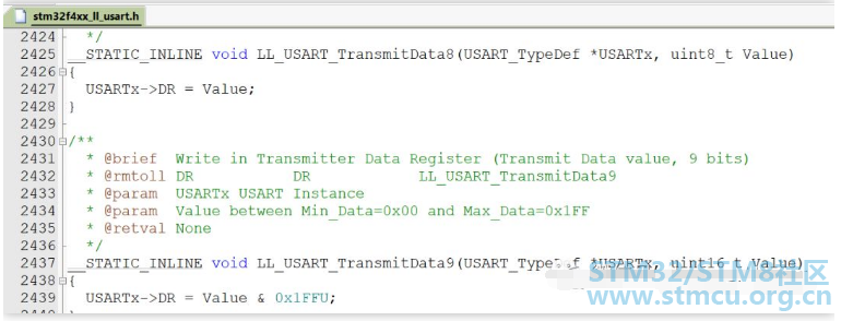

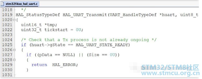

3 _; A) R# \& e& b' _/ K( e/ b拿STM32F4的UART传输函数来说,LL库的位于stm32f4xx_ll_usart.h:
' U3 }& ]+ E3 L4 M2 |8 c$ O
而HAL定义于stm32f4xx_hal_uart.c:
# ^* b+ n8 R' l* ^3 f; k
. I1 u& L6 ^% y" R$ `8 ?, q
从这里可以看得出来,LL只需包含头文件即可,HAL要包含bsp包。, I& v: T6 h8 X( N- Q. M: O
