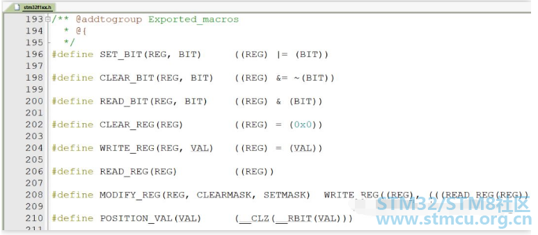

而读写位的定义:
- [; E/ Z4 c7 o+ t3 Q- `3 O6 o8 u 2.png
8 o) n. F" s4 y& d- Z这里面的红定义,在众多外设.h中都在调用。比如使能USART:
