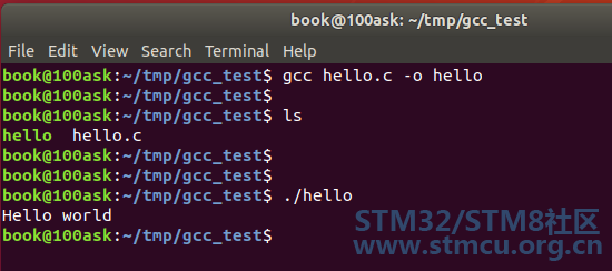

Windows下常用IDE来编译,Linux下直接使用gcc来编译,编译过程是Linux嵌入式编程的基础,也是嵌入式高频基础面试问题。 一、命令行编译及各个细分编译过程hello.c示例代码: #include <stdio.h>% M+ d' H% P; A; a# q) Iint main(void) { printf("Hello world\n");" ?0 w/ f& t; G* w return 0; }% ]9 ~6 B! G8 V A7 J8 Q. q 编译: gcc hello.c -o hello4 g* }! L, ~ k8 X9 C; z7 l m& z) C

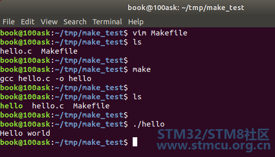

如有必要,还需回答出细分的几个步骤: gcc -E hello.c -o hello.i # 预处理阶段. k7 Y$ W+ I5 ~2 o$ y$ X4 ngcc -S hello.i -o hello.s # 编译阶段; V8 H/ Q+ {" S- y7 l; ^ R gcc -c hello.s -o hello.o # 汇编阶段 gcc hello.o -o hello # 链接阶段 具体细节可查往期笔记:《C程序编译过程》 二、借助make来编译少量文件时可以使用上面方法编译。源码文件较多时,可借用make工具。make通过解析Makefile文件来执行一些gcc命令进行编译。 首先得创建一个Makefile文件,如: hello:hello.cgcc hello.c -o hello 编译运行:

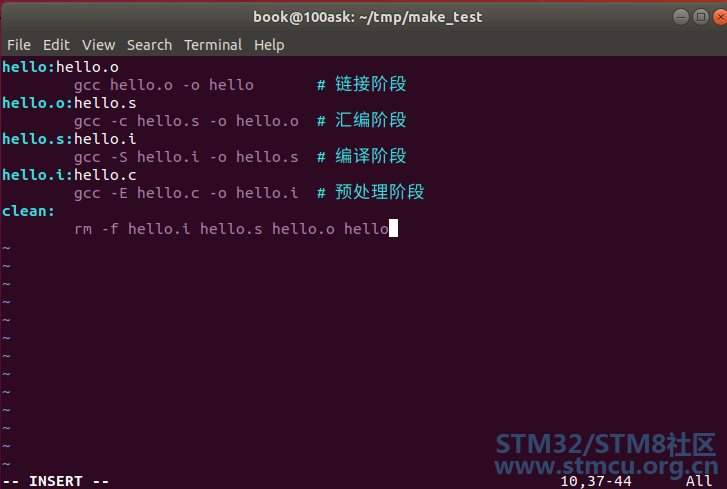

上面更细分编译过程的Makefile文件如下:

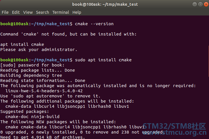

关于make及Makefile更多内容可查阅: 【Linux笔记】make工程管理工具(一) 【Linux笔记】make工程管理工具(二) 实际开发很少会像上面一样自己编写Makefile文件,可借助cmake工具来生成。 CMake是一个跨平台的安装(编译)工具,可以用简单的语句来描述所有平台的安装(编译过程)。 1、命令行操作首先输入cmake --version命令查看cmake版本,若还没安装则执行如下命令安装: sudo apt install cmake5 G5 f# {% l! [2 O

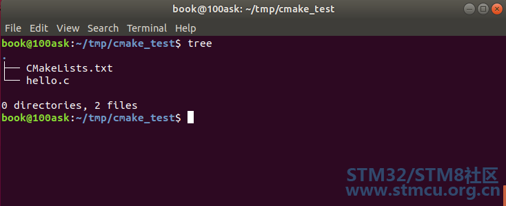

下面开始实验演示。我们的cmake_test文件夹下有一个hello.c文件,在同文件夹下创建一个 CMakeLists.txt 文件:

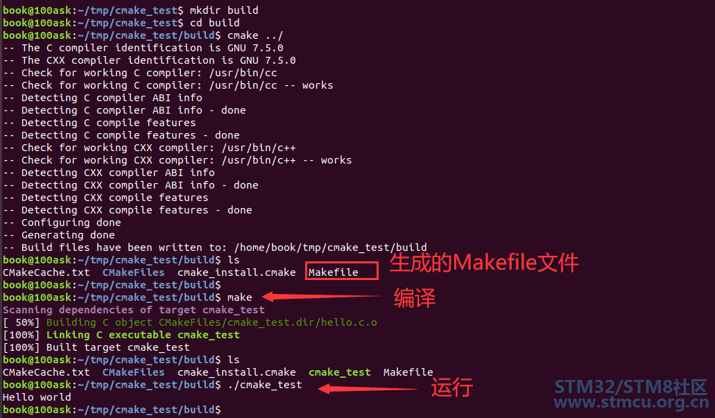

输入如下内容: cmake_minimum_required (VERSION 3.10.2)project (cmake_test) add_executable(cmake_test hello.c) 然后在cmake_test目录下依次输入如下命令生成Makefile文件: mkdir build # 创建build文件夹cd build # 进入build文件夹 cmake ../ # 在cmake_test文件夹下生成Makefile 执行结果如下:

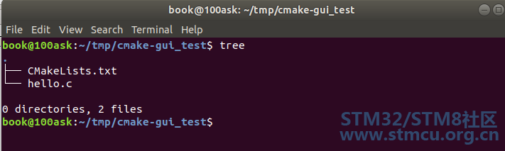

关于CMakeLists.txt文件具体语法感兴趣的朋友可自行查阅资料进行学习。 2、使用cmake-gui上述是在命令行下使用cmake生成Makefile进行进行编译的方法。我们也可以使用图形化界面来生成Makefile文件。cmake-gui是cmake的一个图形化工具。下面依旧以实例作为演示。 我们把上一小节的CMakeLists.txt 与hello.c文件放入新创建的文件夹cmake-gui_test中:

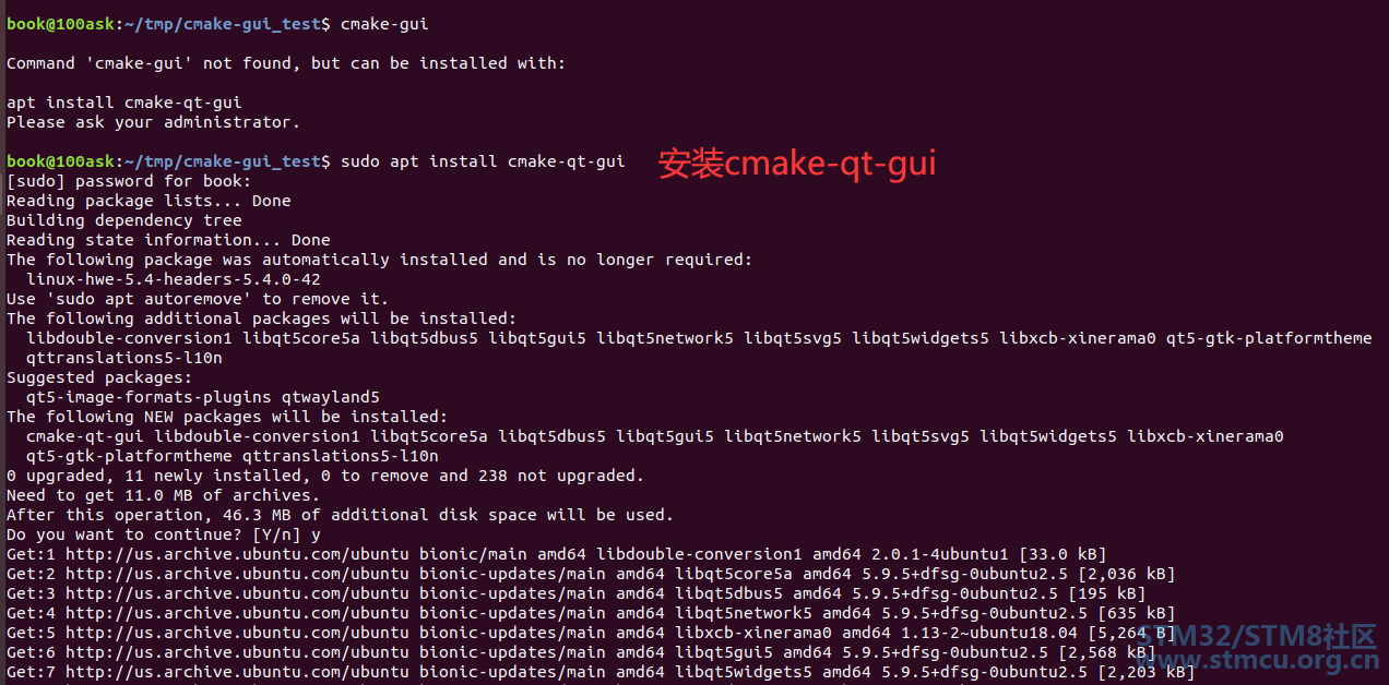

在终端输入 cmake-gui 命令启动cmake-gu图形化工具。若未安装可输入如下命令进行安装: sudo apt install cmake-qt-gui如:

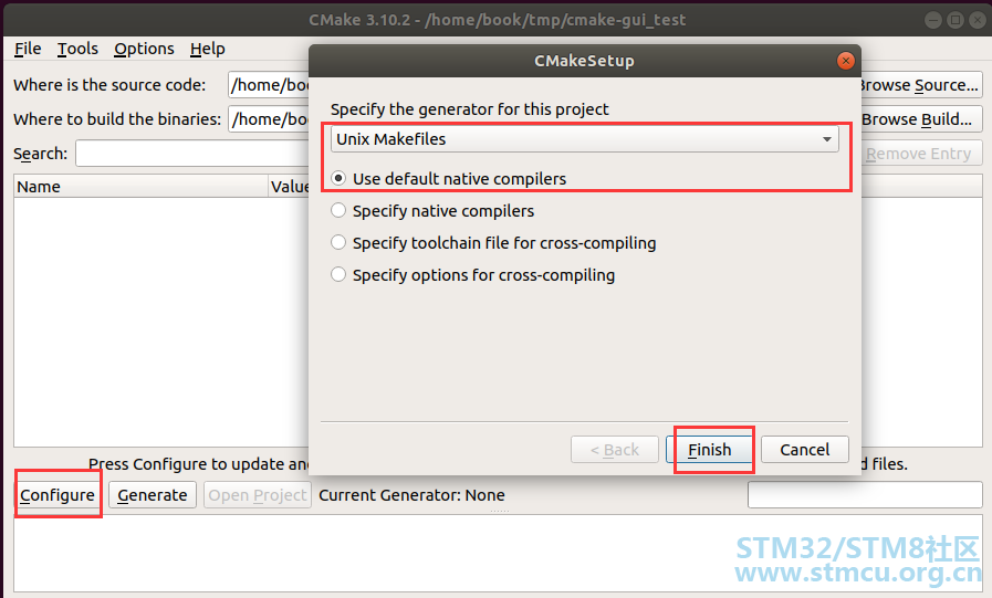

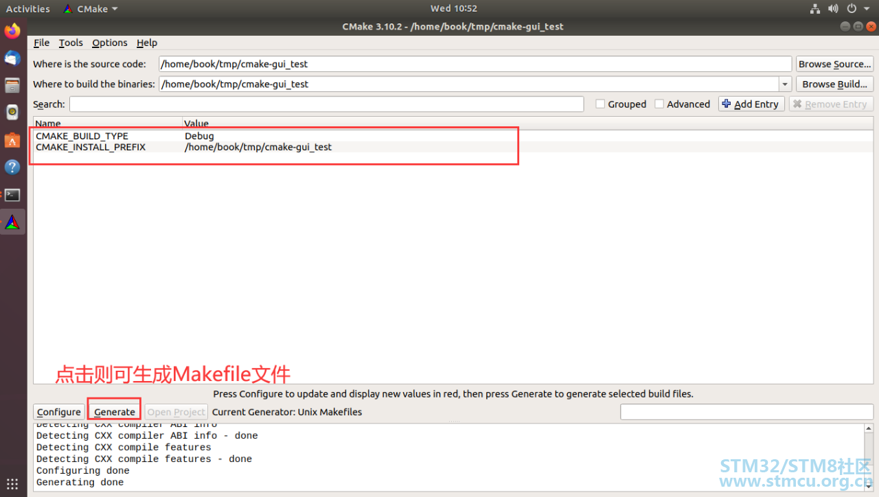

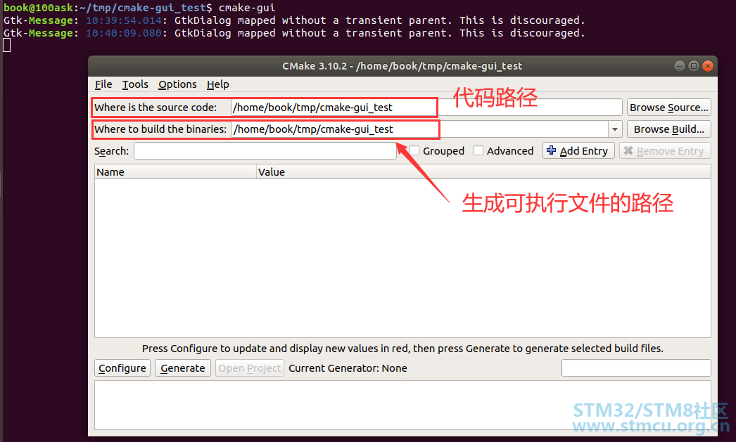

启动cmake-gui:

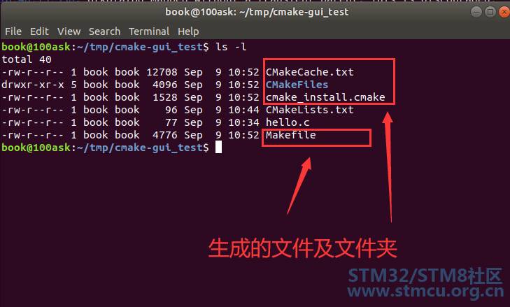

查看cmake-gui_test文件夹:

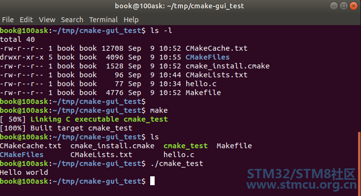

编译运行:
