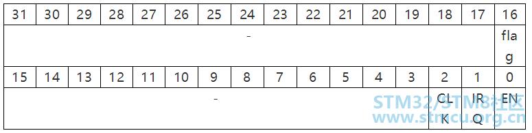

: ~$ i  ]8 c2 K2 ]8 v' n4.2.1 控制及状态寄存器CTRL: e# c  R5 b% _4 K
1.png 6 G* v5 n, D+ X3 j8 I
Bit 16:计数状态(只读)8 i( b: Z8 C9 V( Z$ I3 h- }
       0:该位数据已经被读走
4 s% K( g/ G' Q  q  ]* l; E       1:上次读取到该位的数据后,计数值达到了0
! x6 G/ ~- w, v. \0 @( `Bit 2:时钟源选择4 v5 E6 [$ G+ w, H4 q/ v& Q2 d* P
       0:外部时钟源
! W' i8 U3 e) N  O0 p( H       1:内核时钟! h5 w- T! f4 A+ \, S: ?
Bit 1:中断标志位
4 B  Q- \2 ?& r0 e$ ^       0:计数到0不产生中断
4 N  n; ^  e* Q       1:计数到0产生SysTick中断
& f4 l! h9 H* ]Bit 0:定时器使能位6 l+ M: c% b" V+ c# a8 t9 o+ z
       0:关闭定时器
7 X2 [2 o& G8 w       1:开启定时器! v% u" y- k, B% _

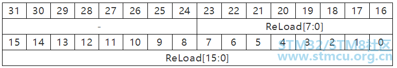

4.2.2 重装载数值寄存器LOAD+ A# p8 r, I8 A) m% N. Z
2.png % u, i: |3 p& l" s4 |' k0 Q1 _1 L
ReLoad[23:0]:当计数到0后,该寄存器的数据自动更新到VAL中。8 V6 v; l; o0 k( v( \. |: k

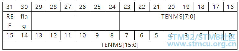

: E+ k7 B2 ^! v4.2.4 校准值寄存器CALIB: e+ q+ Z# T4 G/ }# k( g
/ s: K3 Y* u+ a/ |4 f$ H" T
! C; o  U( Y# ~, t/ n/ HBit 31:外部参考时钟可用标志
- h2 K% e7 ^; w       0:外部参考时钟可用
. _6 |7 i/ e5 Y3 f& L* L4 W8 k       1:外部参考时钟不可用
" Y7 q" H" ]2 H1 o% V. W/ A$ B0 j$ z9 d0 B8 v- N
/ `* L8 Y3 H2 yBit 30:校准值10ms标志
  ~& O6 h! h7 ^% |       0:校准是准确的10ms* Q, o: L3 r! |. i$ o) s8 V3 v3 p
       1:校准不是准确的10ms
# u3 S- j3 F: ^+ a# [# |! @% }
" s  d' \6 |/ S& o
: ~! r% Z( _6 JBit 23~Bit 0:10ms的时间内倒计数的格数。若该值读回零,则表示无法使用校准功能" l" D5 o6 y% f+ c' |! }8 _4 ]

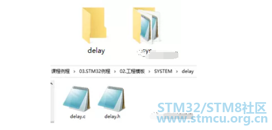

& f# Z3 C  z$ Q/ u(1)在SYSTEM目录下创建delay文件夹,并创建delay.c和delay.h文件。如下图所示。

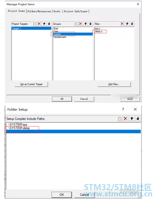

8 E0 O% a1 e1 K8 `2 R(2)将delay.c添加进工程,delay.h添加进程序。
4 d" m6 n! F5 [0 R: Z0 F7 U 5.png : U/ u! h/ J$ P3 f9 c

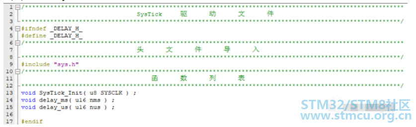

(3)在delay.h文件中输入如下内容。
* L% \2 U* E' v 6.png 5 @8 K% @  Z5 Z* F1 Z  z

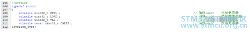

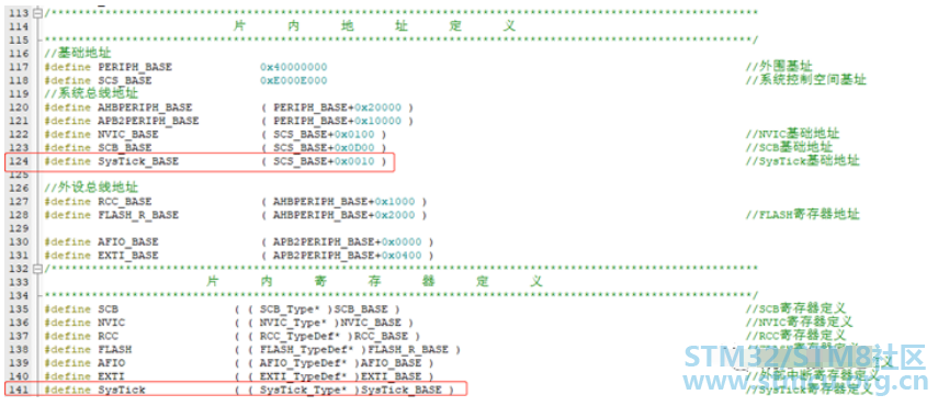

(4)底层寄存器文件添加寄存器组9 a+ Q2 w  v$ j- v  H$ p
7.png ) L$ J) Z& X& H, ?* c
(5)底层寄存器文件添加基础地址
& ~/ h3 e- X8 |2 m  j( C 8.png 8 m4 p2 U+ w" ^$ `6 j) _6 r! D

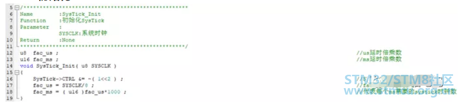

4.3.2 初始化9 L4 f) E/ v# c$ z8 Y, N3 N
2 D9 u- z9 g) G: z    这里首先选择外部时钟源,由于系统时钟72MHz,并且SYSTICK时钟固定位系统时钟的1/8,所以1us的计数脉冲实际是72/8,也就是9个脉冲才是1us,这个1us的脉冲数就是基础时钟。3 b% H; Q8 h2 |
1 _0 b7 T6 ~& s

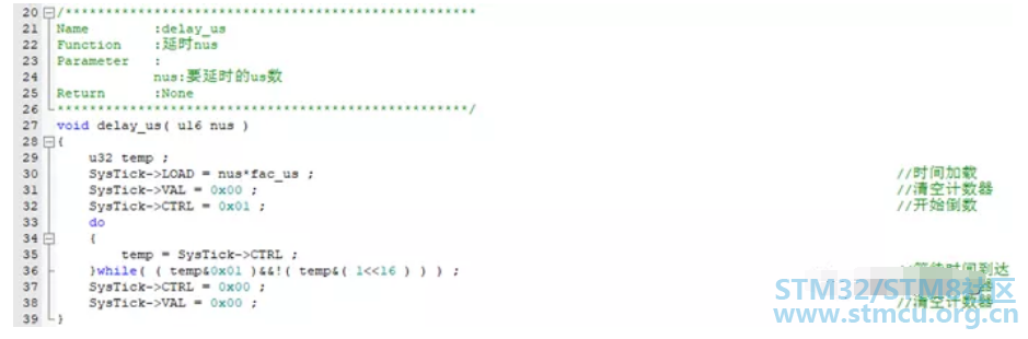

6 f, X: O1 B8 Q: T$ T8 y4.3.3 us级别延时函数; N' k8 S! v+ f* B. l/ g1 Q
6 H1 z* E) {" V. q  c7 Y% H, l- C; h* [
