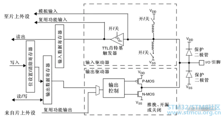

STM32F103系列的基本IO口结构如下图所示
# p  z  V$ t; g/ S+ n% C% A
* `6 Y$ G# i' W& X
9 ~$ w8 l6 ]% G: V
) B5 {% [1 Y  q6 n/ R
9 A" D2 @# b, _9 c9 ~8 S从结构图可以看出来,STM32的GPIO口可以配置好几个选项,内部上拉下拉电阻的选择,推挽输出或者开漏输出,对于复用功能,有专门的复用输入支路和输出支路。STM32F103的端口由10个寄存器控制,但是常用的并不多,时钟控制寄存器APB2ENR,模式控制寄存器CRH和CRL,输入寄存器IDR,输出寄存器ODR。

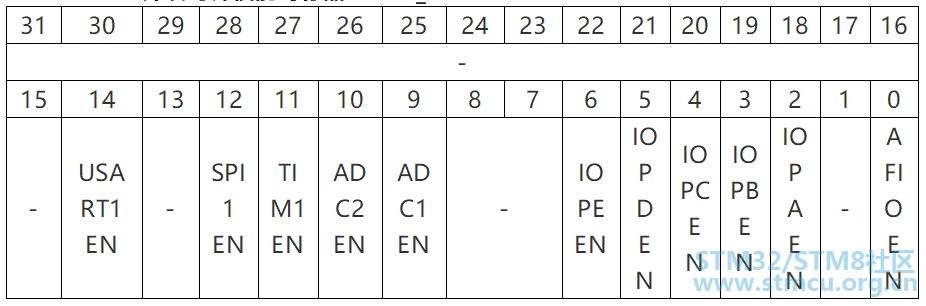

7 o+ @2 C* |1 E3 _6 g/ }# L% V5.2.1 APB2 外设时钟使能寄存器:RCC_APB2ENR
' u+ x* _1 i" k- g3 j1 Z* pBit 14:串口1时钟使能(写1开启,写0关闭)
% I. {  S+ q2 |) LBit 12:SPI1时钟使能(写1开启,写0关闭), R( L- n& K+ G1 @9 p, O
Bit 11:定时器1时钟使能(写1开启,写0关闭)
9 Y4 W) A4 R% ^( qBit 10:ADC2时钟使能(写1开启,写0关闭)
" k0 g+ e# u( y. L' `$ k# u  nBit 9:ADC1时钟使能(写1开启,写0关闭)
; V) i+ x9 b5 s2 t) R$ {Bit 6:GPIOE时钟使能(写1开启,写0关闭)
# e* V$ y. T. d  v! A: O% B' mBit 5:GPIOD时钟使能(写1开启,写0关闭)
" [3 k* f( {, {2 y+ o1 _9 ZBit 4:GPIOC时钟使能(写1开启,写0关闭)
; i' h' r+ k: Q" h" NBit 3:GPIOB时钟使能(写1开启,写0关闭)
& g8 F5 g9 P- u+ OBit 2:GPIOA时钟使能(写1开启,写0关闭)+ S4 K- S; m+ l
Bit 0:辅助时钟IO时钟使能(写1开启,写0关闭)! Y# ]* H( R+ c, D

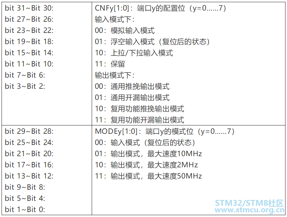

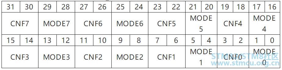

5.2.2 端口配置低寄存器:GPIOx_CRL(x=A..E)" d' i+ K" B. p* x* T
3.png 7 f, `2 ?" C! r7 i
端口配置表:% c  X# F$ k9 h- j0 ^& s( N
4.png & X) I9 M' Q! }' f

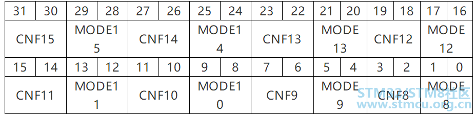

5.2.3 端口配置高寄存器:GPIOx_CRH(x=A..E)( R8 h( X) b, ~9 X- ?$ J+ |) S
5.png ' o* ]0 }; X0 B! q
配置方式和端口配置低寄存器一致。

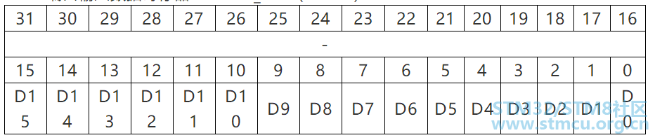

- c. C5 H' j- ]1 h5.2.4 端口输入数据寄存器:GPIOx_IDR(x=A..E)8 }$ J! A: o) }' F3 `
+ h& [  V+ a# \* f8 IBit 15~Bit 0:端口输入数据(这些位属于只读并只能以字的形式读出)
# Q9 u5 {7 v. B: A7 U9 Z3 q0 S# p# k1 S

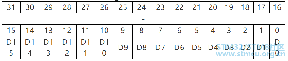

% C' J# F: ^4 o1 L% L/ U5 l5.2.5 端口输出数据寄存器:GPIOx_ODR(x=A..E)! o' v. W/ O$ s1 @+ m- V; V
( g# W+ |. w2 _4 t4 n( V6 dBit 15~Bit 0:端口输出数据(这些位属于只读并只能以字的形式操作)  l- z  l6 L1 }; P+ l% T& ?
注:在输入模式下,ODR的数据可以控制端口内部是上拉还是下拉,写入1意味着端口上拉输入。9 x) n4 T) `3 a  Z

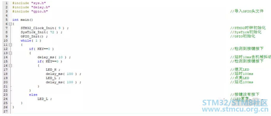

4 w9 ^9 e5 ^4 v! O4 Q       我们现在在PA0端口接一个按键,PA端口接一个LED,当按下按键的时候,LED以100ms亮,100ms灭,抬起按键后LED常亮。: Q* ^4 o9 C, z. e
4 M) s+ j* C2 D7 x# T; ^% n" P0 g
# O7 i& @( b3 s  P

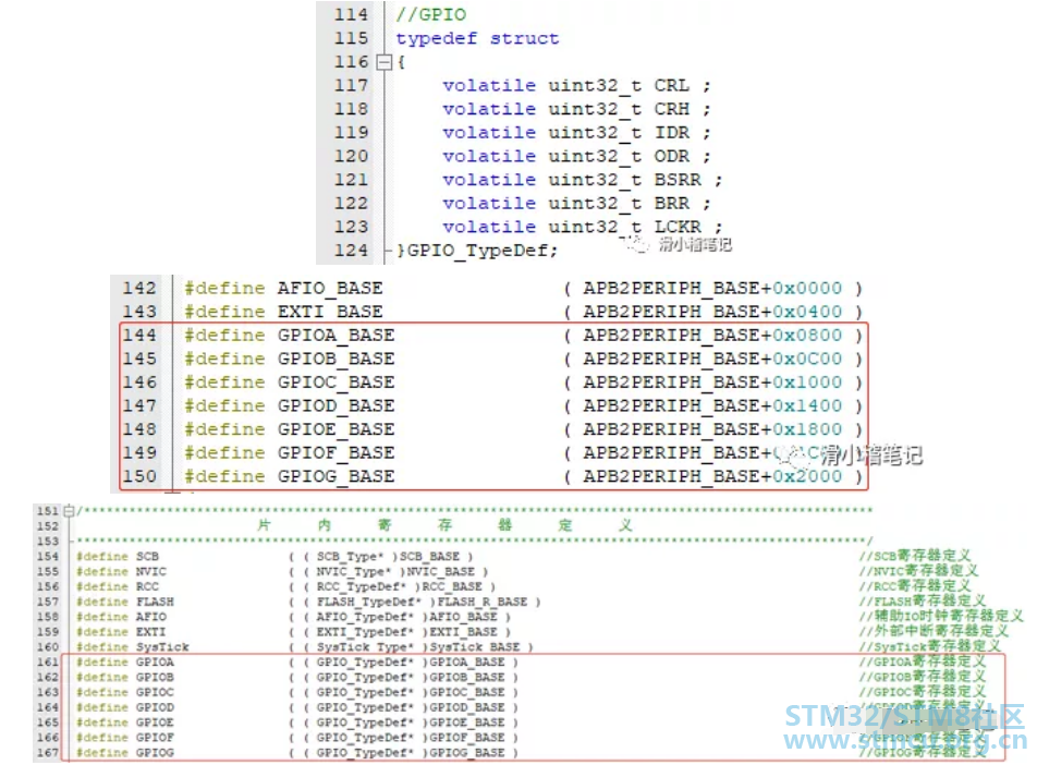

2 ]3 J5 e5 q: Y+ X; z% R7 y(1)在stm32f103x.h文件中添加GPIO的结构体和地址映射。5 B- d) X% Y% G& X0 L, V+ f

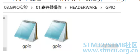

+ N+ y. y' D- j" l(2)在HEADERWARE目录下创建GPIO文件夹,并创建gpio.c和gpio.h两个文件* A& S$ g7 ]0 w* r* ?. n/ i/ x
9.png ( z3 G6 ?3 E# F7 o0 U

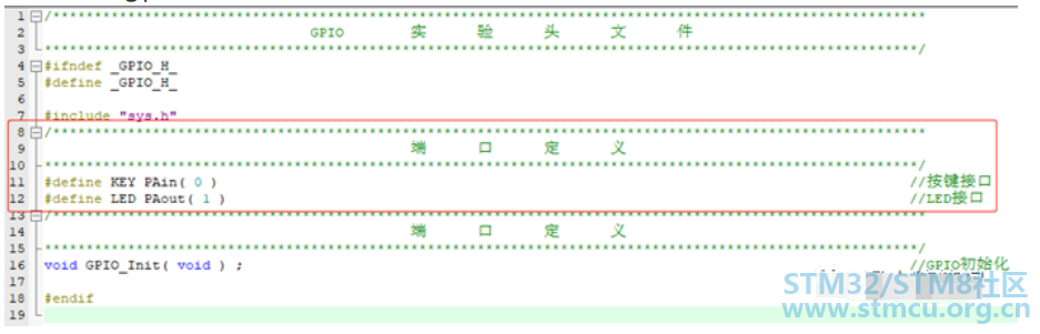

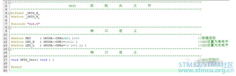

(3)在gpio.h文件中输入以下内容:

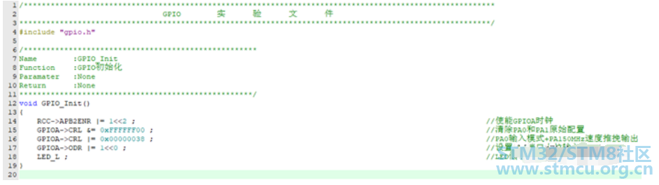

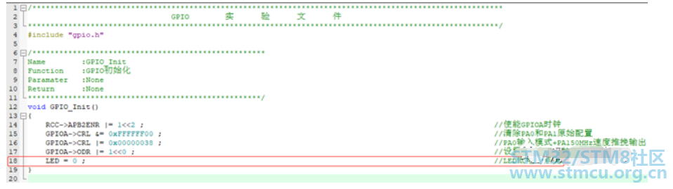

  m! u) @+ K  [' `(4)在gpio.c文件中输入以下内容
6 M9 A( S/ X& @1 Y 11.png 9 d! |! e$ N( @/ ~

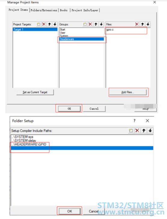

(5)将gpio.c文件和gpio.h文件添加进项目

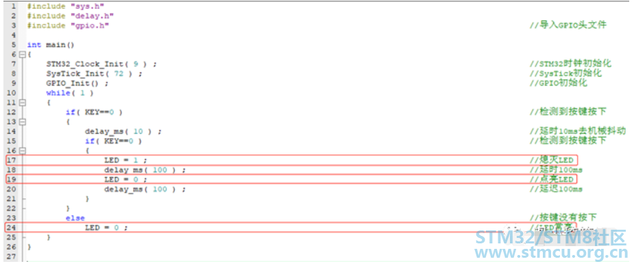

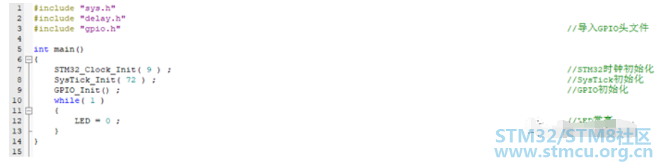

( k" |% ?5 N) H6 Z, X(6)在1.c文件中输入以下内容:
2 I+ L2 {* k' \! l       注:实验中,按键一端接GND,LED一端接VCC,所以按键是检测到0代表按下,端口输出低电平代表LED点亮。- \; k+ T1 \2 E' T. j. f

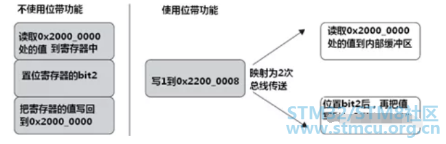

5.4 CM3内核的位带操作

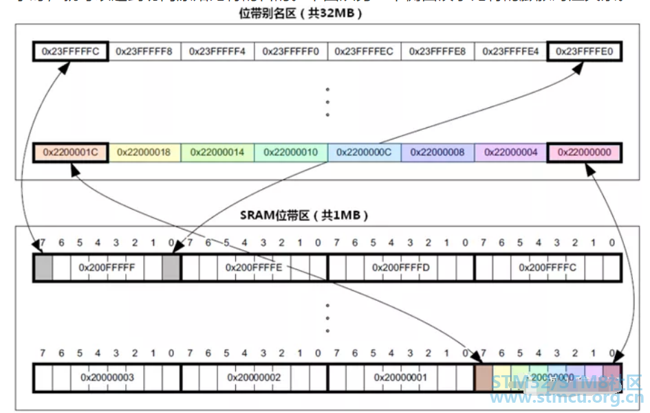

; I6 H( G# t7 @5 E9 z- ?# b6 k       Cortex-M3内核中有一个非常有用的功能,叫做位带操作,支持了位带操作以后,可以使用普通的加载/存储指令来对单一的比特进行读写。在CM3中,有两个区中实现了位带。其中一个是SRAM区的最低1MB范围,第二个则是片内外设区的最低1MB范围。这两个区中的地址除了可以像普通的RAM一样使用外,它们还都有自己的“位带别名区”,位带别名区把每个比特膨胀成一个32位的字。当你通过位带别名区访问这些字时,就可以达到访问原始比特的目的。下图从另一个侧面演示比特的膨胀对应关系。
" p0 c4 x, v# }& V+ d' [4 q5 L! S欲设置地址0x20000000中的比特2,则使用位带操作的设置过程如下图所示。
4 j/ T- _# ^) n# |3 Y5 ]4 @6 e 15.png " |8 L3 h( X( M6 ?  w6 d6 f8 b
    30年前其实就已经有位带操作的概念了,自8051单片机开始,到现在的CM3内核,位带操作有什么优越性呢?最容易想到的就是通过GPIO的管脚来单独控制每盏LED的点亮与熄灭。另一方面,也对操作串行接口器件提供了很大的方便(典型如74HC165,CD4094)。位带操作使代码更简洁,这只是位带操作优越性的初等体现,位带操作还有一个重要的好处是在务中,用于实现共享资源在任务间的“互锁”访问。多任务的共享资源必须满足一次只有一个任务访问它——亦即所谓的“原子操作”。

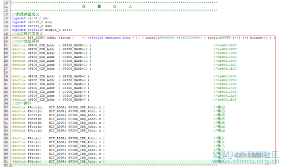

3 G2 r1 T" f! G, N! a(1)在sys.h文件中添加实现位带操作的代码。
! i% A( s7 A, @, n  b0 w 16.png   p+ E& K$ L3 w, ?7 n6 p

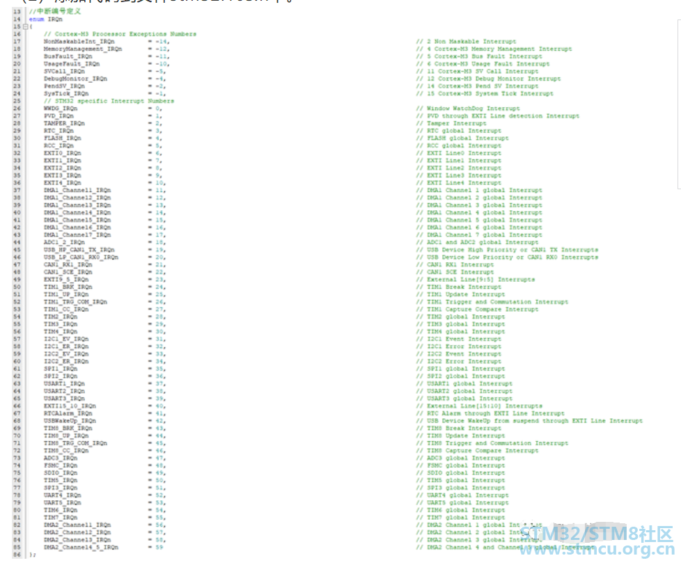

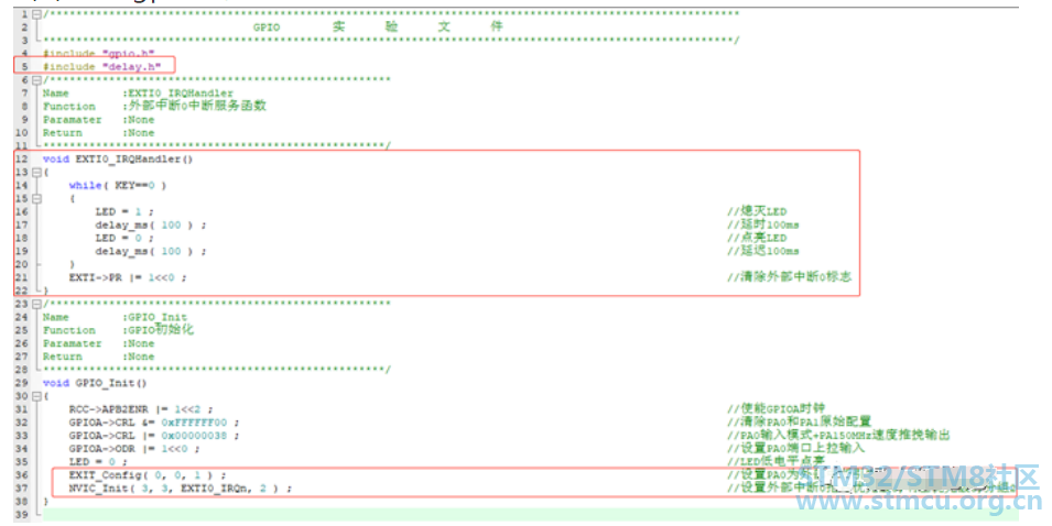

5.6 外部中断的实现
5 o' E' N  v. j: w    关于STM32F103的中断机制在之前已经详细讲述过,现在利用外部中断来实现上一题目的功能。- {( U1 Y% o+ P9 A
! C/ I3 i3 p& E* X9 Y
2 j% i) }. i# V, h9 e  X% M7 j(1)修改gpio.c中的代码如下图所示。
  X9 z- H0 e+ t/ A: w4 o- h 20.png
" F8 c3 P; w% U% U& C$ x# m(2)添加代码到文件stm32f103.h中。' R: g& h2 T2 j, O, Q) u9 O& ~
. D& G* T, s& a( c1 [( k) Z(3)修改1.c中的代码如下图所示。$ p9 a  v3 ^0 k
0 g* L) L5 n" D* N; @0 w' V0 s
