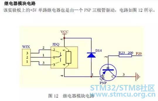

首先看看继电器的驱动
这是典型的继电器驱动电路图,这样的图在网络上随处可以搜到,并且标准教科书上一般也是这样的电路图

首先的,里面的三极管很重要。三极管是电子电路里很重要的一个元件。怎么样理解三极管呢?
简单的来说三极管有两个作用一个是放大作用,一个是开关作用。(严格来讲开关作用是放大作用的极限情况,不过没关系,把两者分开,更便于理解它的工作原理)。在这里,我们只了解它跟本电路有关的开关作用。
首先把三极管想成一个水龙头。
上面的Vcc就是水池,继电器是一个水轮机,下面的GND是比水池低的任何一点。刚才说过,三极管就是水龙头,它的把手就是那个带有电阻的引脚。
现在,单片机的某一个需要控制这个继电器电路的输出引脚就是一只"手",当单片机的这个引脚输出低电平的时候,就像"手"在打开三极管"水龙头", 水就从上往下流,继电器"水轮机"就开始转起来了。反之,如果是输出高电平,"手"就开始关"水龙头",继电器"水轮机"因为没有水流下来,就会停止。
这就是三极管的开关作用。
简单的理解和记忆就是:三极管是一个开关器件,其实你真的可以将它看成是一个开关,只不过它不是用手来控制,而是用电压(电流)来控制的,因此,三极管有些时候也被称做电子开关(与机械开关相区别)。
图上还有一个东西,是保护二极管,如果不需要深入理解的话,你大可不必追就为什么有它存在,但是一定得记住,只要是用三极管驱动继电器的场合,一般都有它的存在。需要特别注意的是它的接法:并联在继电器两端 阴极一定是接Vcc
下附我学习的STC8052RC单片机上的继电器模块电路
