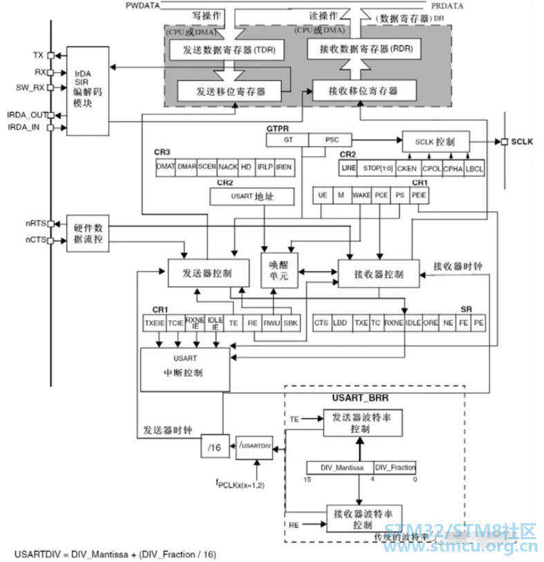

       STM32F103ZET6最多可提供5路串口,有分数波特率发生器、支持同步单线通信和半双工单线通讯、支持LIN、支持调制解调器操作、智能卡协议和IrDASIRENDEC规范、具有DMA等。STM32的USART模块结构框图如下图所示。
( H2 Q( C5 V- D; i) H# }" r4 t+ M我们可以从框图发现,STM32的波特率是低4位表示小数部分,高12位表示整数部分,这就是为什么STM32可以在不更换晶振的条件下使用串口通信。

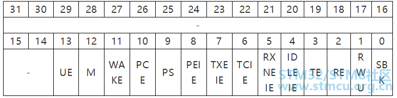

; H/ ?" A) A& r9 U6.2.1 控制寄存器USART_CR1
( I+ x  C: L1 a- V7 bBit 13:USART使能" O1 W) I8 n' T& Z
       0:USART分频器和输出被禁止4 @4 w4 l% j* D7 ~' y, n8 l9 n4 z) D
       1:USART模块使能
0 v" [2 b) B1 A  k- I* P& S9 BBit 12:字长* P3 ~+ k3 }% @$ S
       0:一个起始位,8个数据位,n个停止位2 g5 Z+ _6 r3 V4 W5 O1 X" ]
       1:一个起始位,9个数据位,n个停止位  s6 b6 U1 G4 R0 x, c+ J
Bit 11:唤醒的方法" v9 p, U0 Z4 f8 J  X
       0:被空闲总线唤醒
2 l3 D" r! o- ~8 Z9 Z       1:被地址标记唤醒# d4 q- Y% h% U6 w* k1 Y! w
Bit 10:检验控制使能+ }" O8 x! M! T9 N, w! D8 ~
       0:禁止校验控制
3 {+ W2 ]8 I3 o$ C8 ^2 `% |0 \       1:使能校验控制
5 a# V- z, l) e8 j' }- EBit 9:校验选择
4 R3 N5 T0 C$ _/ B6 k( q6 T( z       0:偶校验, m% O6 }5 @( _0 O2 B! h. D
       1:奇校验
$ I4 j5 Q: m& Y! B! k/ {7 [Bit 8:PE中断使能
" \: R. ~2 }9 \( c/ W       0:禁止产生中断
  P( _7 W( ^/ W' G. J       1:当USART_SR中的PE为1时,产生USART中断
) F$ N# _: w2 Q1 a* L- `/ h  rBit 7:发送缓冲区空中断使能
2 @# R; }5 {" e0 s5 X' H       0:禁止产生中断; {7 L$ `6 f; \* e2 u0 Y5 F( X
       1:当USART_SR中的TXE为1时,产生USART中断* C7 v4 c% n! V
Bit 6:发送完成中断使能
, [' o% B# u+ H3 K8 Y; y       0:禁止产生中断- V# X; G% C# f0 j. y1 ]' O3 q
       1:当USART_SR中的TC为1时,产生USART中断! n2 W& v5 O: J6 p# q! H$ o1 x
Bit 5:接收缓冲区非空中断使能
) Z! G) K- m' c% ?% ]       0:禁止产生中断3 [3 K6 p+ {+ a0 \) v
       1:当USART_SR中的ORE或者RXNE为1时,产生USART中断
3 [0 g: H) n4 C- m/ S( _, sBit 4:IDLE中断使能
4 U2 s; O8 J3 p, N. D& F# A9 ^       0:禁止产生中断
6 u$ v0 o2 k; p+ ^/ M. h! Y       1:当USART_SR中的IDLE为1时,产生USART中断
% A& G; x9 n" X4 VBit 3:发送使能, p, h5 y4 t% x0 `$ J
       0:禁止发送
' z* ?& M: R7 s; ]8 S( a) {       1:使能发送
9 s( K" e5 i3 h  NBit 2:接收使能) @; j5 l+ J) i$ F- X: c  L+ l
       0:禁止接收
& h4 f8 c# S, Y% g  ^" i; Z' {       1:使能接收,并开始搜寻RX引脚上的起始位
* j6 J" o: v8 k' mBit 1:接收唤醒
  P/ h" r9 p( T( E) t3 n" o       0:接收器处于正常工作模式;8 o1 g$ W' a( Q$ a
       1:接收器处于静默模式9 Y, o! L2 D( F$ g9 G
Bit 0:发送断开帧2 ]& r4 F6 {0 w) i# p* P" s6 I! C
       0:没有发送断开字符
' v5 [- Z# q- s4 ~; w" [8 Y4 A7 J       1:将要发送断开字符

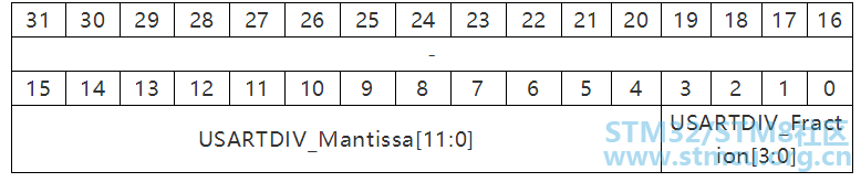

$ b4 C$ W4 a, ^- m6.2.2 波特率寄存器USART_BRR
$ P* P2 ^8 c* S1 \; g5 `. @2 E9 tBit 15~Bit 4:波特率整数部分7 a3 o- d2 |& P0 k7 B
Bit 3~Bit 0:波特率小数部分
& ]3 O; r; k; L6 w; I注:波特率的计算公式6 H3 ?: E. {8 M, G% T' `

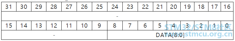

6.2.3 数据寄存器USART_DR
2 m6 W3 e+ I. |+ s( }* g: t 9.png
7 \$ l) K; T$ m+ m9 F" WBit 8~Bit 0:数据值" q1 E# M7 D9 d2 \: p
       包含了发送或接收的数据。由于它是由两个寄存器组成的,一个给发送用TDR,一个给接收用RDR,该寄存器兼具读和写的功能。当USART_CR1中PCE位被置位进行发送时,写到MSB的值(根据数据的长度不同,MSB是第7位或者第8位)会被后来的校验位取代。当使能校验位进行接收时,读到的MSB位是接收到的校验位。( B7 v% w4 a) N5 J5 S

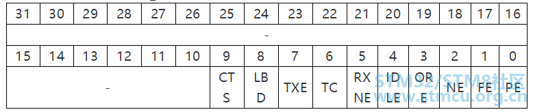

6.2.4 状态寄存器USART_SR( F/ N& Z( q* M6 C; p9 B0 F) O
10.png : K$ ~1 x" Z! p+ u/ o# e& x8 M
Bit 9:CTS标志(如果设置了CTSE位,当nCTS输入变化状态时,该位被硬件置高,由软件将其清零)1 |' o) g1 N. G, i: E+ |6 q8 w9 X
       0:nCTS状态线上没有变化5 u( a5 D( C0 V
       1:nCTS状态线上发生变化2 q  G- T3 a6 r& L7 }6 N
Bit 8:LIN断开检测标志(当探测到LIN断开时,该位由硬件置1,由软件将其清零). b- U* u  r6 u1 P/ ?- D% R
       0:没有检测到LIN断开+ A" Y9 D1 n! E; U, @) z
       1:检测到LIN断开3 W% y" e& [3 E6 Y7 |3 E
Bit 7:发送数据寄存器空
6 y( e1 c/ W! o       当TDR寄存器中的数据被硬件转移到移位寄存器时,该位被硬件置位,对USART_DR的写操作,将该位清零。; E& U' v/ Y& Q$ R
       0:数据还没有被转移到移位寄存器& W9 f# U% Z/ @$ V, b  D; q
       1:数据已经被转移到移位寄存器
& c: x( W% N7 iBit 6:发送完成( G: ?1 x& P: f  V% z- Z
       当包含有数据的一帧发送完成后,并且TXE=1时,由硬件将该位置’1’。然后写入USART_DR清除该位。
( ^* Z+ G7 l; A1 k4 A0 K       0:发送还未完成$ x6 v0 z! x0 v6 i' ]
       1:发送完成
9 X8 b; D- ^! t3 [. ?# UBit 5:读数据寄存器非空
' k. E7 m5 _* z  m& u3 o$ G/ J       当数据被转移到USART_DR寄存器中,该位被硬件置位。对USART_DR读操作可以将该位清零。1 [9 t: |; y: Y. F' t+ C9 s
       0:数据没有收到;
  u0 t7 Q* {# n3 A. u7 y       1:收到数据,可以读出
) A8 {* D# v  N6 ^# p3 wBit 4:检测到总线空闲1 \. X) h& o# B* _; z# y
       当检测到总线空闲时,该位被硬件置位,则产生中断。先读USART_SR,然后读USART_DR清除该位。
9 \( s* `5 U0 ?5 R2 p       0:没有检测到空闲总线$ f0 ?7 M) k) i0 A5 n  P, }
       1:检测到空闲总线
. |! u9 o) D2 {5 Z5 e1 o/ |* \Bit 3:过载错误
* j2 C6 Y$ u7 S/ d* I! ~       当RXNE仍然是1的时候,当前被接收在移位寄存器中的数据,需要传送至RDR寄存器时,硬件将该位置位,先读USART_SR,然后读USART_CR清零。2 u! o/ N! U& m7 Y& \
       0:没有过载错误
# ~' [' b- Q/ d       1:检测到过载错误- K% s, R7 @8 T  u& Z
Bit 2:噪声错误标志
- y5 d3 b% l, L7 B: v" p: k       在接收到的帧检测到噪音时,由硬件对该位置位。先读USART_SR,再读USART_DR清0。
6 a& w- k) W) U! B% G       0:没有检测到噪声
4 |- b) ^! T. E8 W/ F$ P       1:检测到噪声! F- u6 h0 U! X% {; C# f: p: W
Bit 1:帧错误
( R# P. x$ ?4 h* X       当检测到同步错位,过多的噪声或者检测到断开符,该位被硬件置位。先读USART_SR,再读USART_DR清零+ B* I. n% o3 N# p! F" @+ P! e
       0:没有检测到帧错误
0 y- A" l2 q" Z9 Y0 @4 Z, I4 @       1:检测到帧错误或者break符, ^, s# ]9 g! f' R6 Y. F
Bit 0:校验错误
. h/ k/ z% ~# U6 ]) b       在接收模式下,如果出现奇偶校验错误,硬件对该位置位。依次读USART_SR和USART_DR清零,在清除PE位前,软件必须等待RXNE标志位被置1。5 g4 i5 l- L# w3 t( `
       0:没有奇偶校验错误;
$ I. \: D1 [; [# Z$ a       1:奇偶校验错误

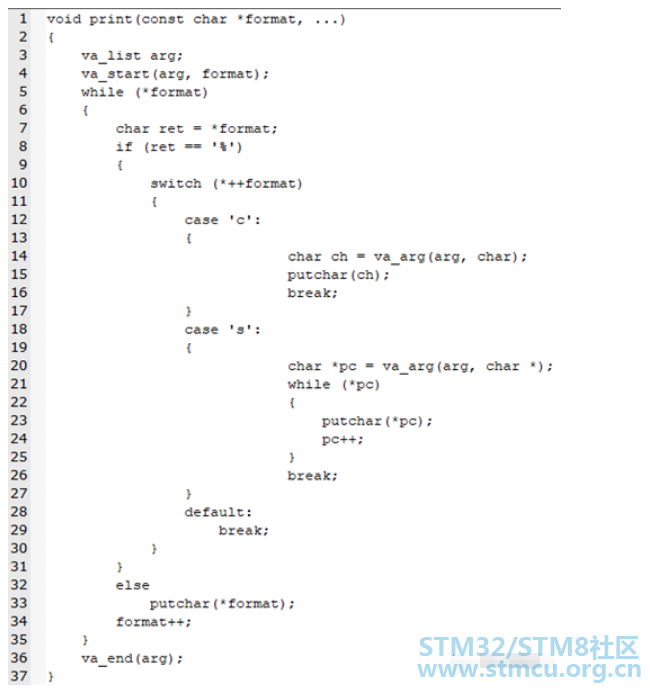

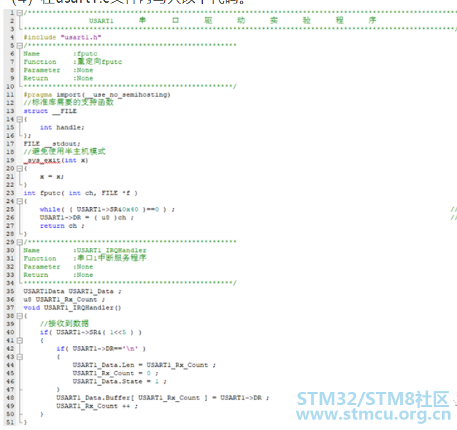

0 c/ c8 W# S% q! \- ?& ]. F6.3 printf函数重映射
" h0 z+ W( }$ _: D- |学习C语言的时候会经常用到一个函数,就是格式化输出printf,这个函数的源代码如下所示。

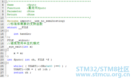

9 ~& q( a: [  N) A 从上图可以看出来,printf函数实际上的核心是putchar函数,在KEIL中,由于我们使用了MicroLIB,所以putchar函数改为了fputc函数,此时,我们只需要修改fputc函数就可以完成printf重定向,重定向代码如下图所示。
6 W8 y, d- N$ Q; Q 12.png 2 e6 q9 u9 r2 \" N6 r

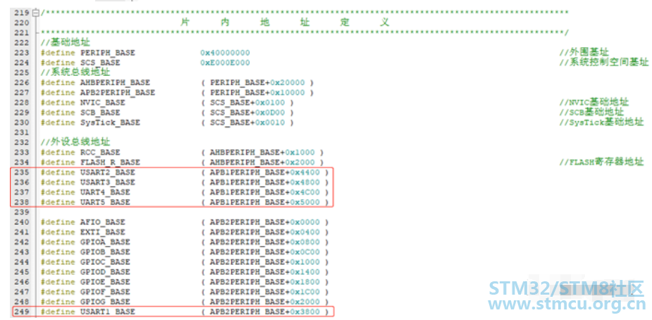

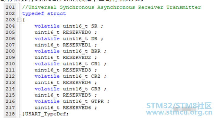

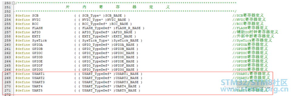

(1)底层寄存器文件stm32f10x.h添加串口寄存器地址。

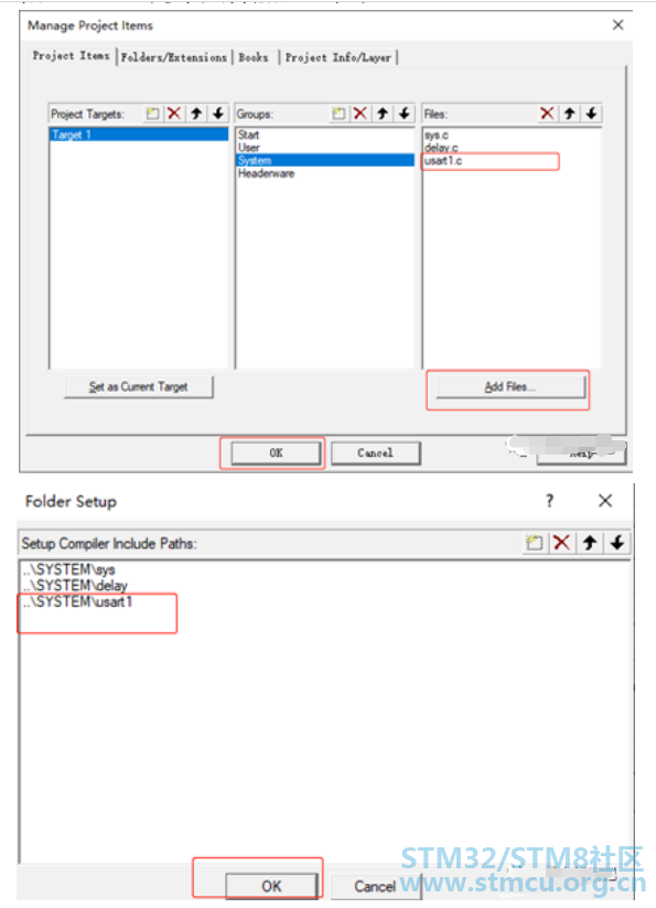

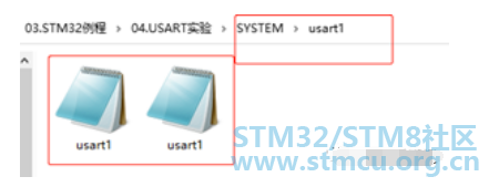

. g2 o& v  ]- b( p5 x7 n 13.png 14.png 15.png (2)在SYSTEM目录下新建usart1目录,并在usart1目录下新建usart1.c和usart1.h两个文件。( ~2 Y0 `$ r6 p2 ^2 T5 |
16.png . J. f0 \& b3 E' P
(3)将usart1.c和usart1.h两个文件加入工程。0 o4 X; a- q# c

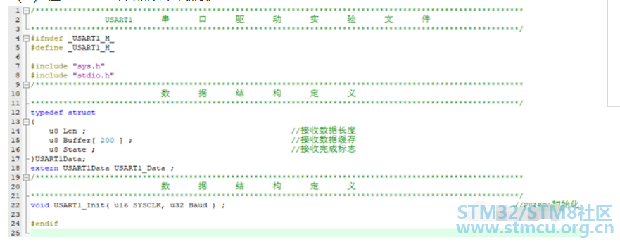

18.png 19.png (5)在usart1.h添加以下代码。1 `, b9 k  M( m* ~9 F, [( }* _+ \

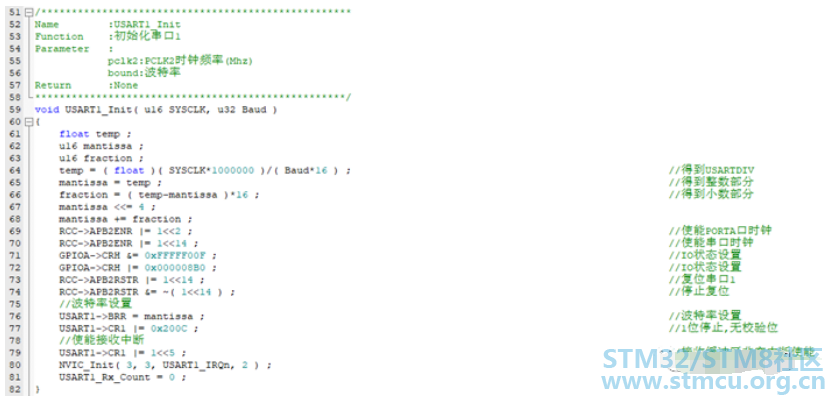

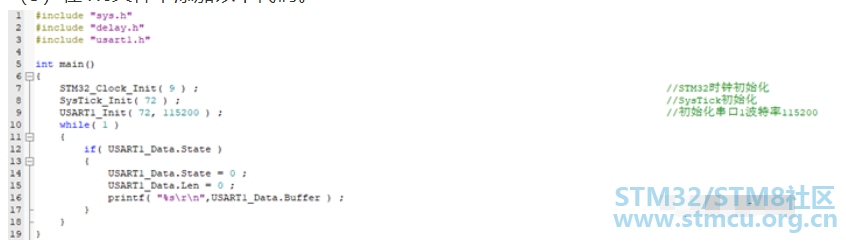

: T/ g- y4 E7 s. X; k: |6 W" Y1 S(5)在1.c文件中添加以下代码。, t' H/ @. o& ]1 q7 {
21.png ! T4 N+ `3 m# Z: @5 a

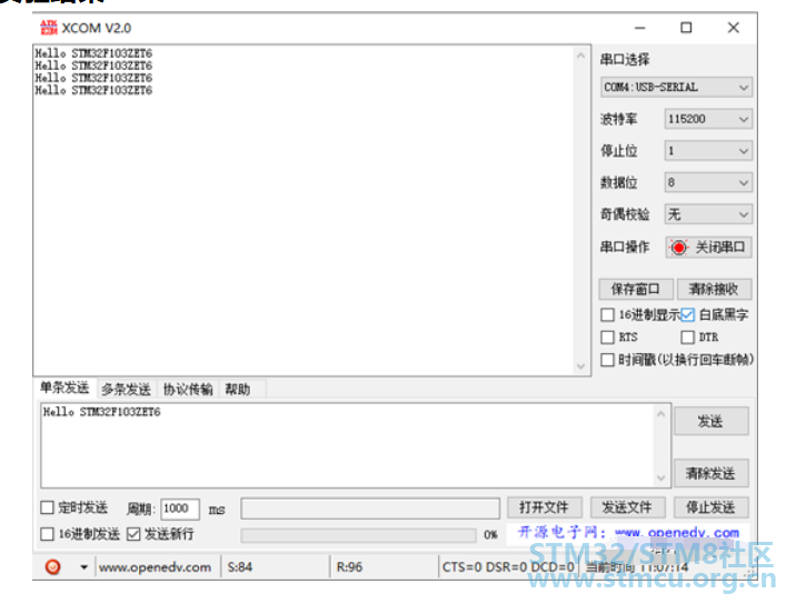

6.5 实验结果
* x: I( e% C9 c  K: K$ x) N5 A 22.png & y" C8 A* K  u" F8 e
