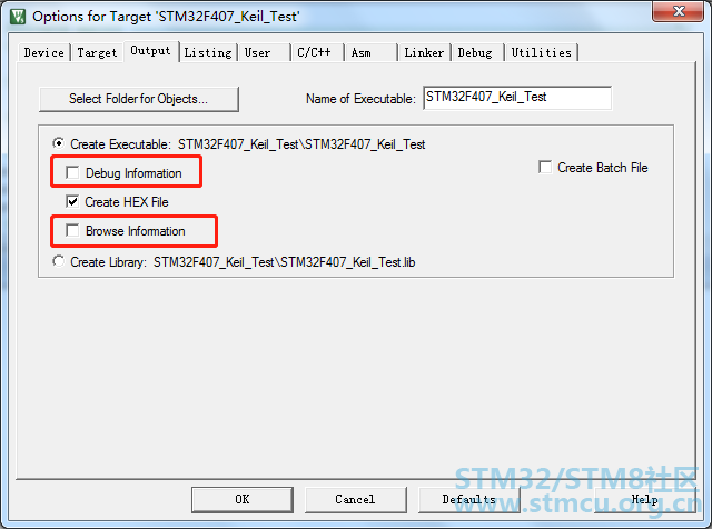

小歆-2051663 回答时间:2020-11-2 15:12:40
关闭这两个选项,编译速度提升很多,但依旧比IAR慢。。。
