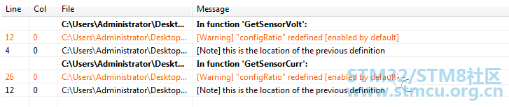

2
#undef
2 z9 O' c. [- w8 U  Y
   #undef标识符用于把前面的宏定义名取消,别看这宏用得不多,作用可大着呢,下面我简单举几个例子:
% Y# f1 i6 I8 `: S) J
1
局部宏定义
; |: Z# y( n, E

输出结果:
5 F; N5 N; e% ^. o: B- N/ f7 j
解释一下:
  • 假如我们没有注意到函数内部的同名宏定义,当然告警也没管,那么在main函数中使用同名宏定义就可能不是我们期待的最上面的宏定义,造成程序bug。
    6 s- X& q2 i/ E( u' Y" \
, J1 r* W3 X0 |5 K$ ~
  • 所以我们可以使用#undef来限制每个宏的作用域,如果每个函数内部都使用了#undef,那么main函数中再使用会报宏没有定义,这样便可以找到问题,当然也可以通过警告了解到。
