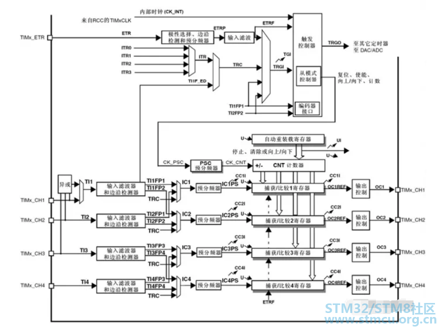

通用定时器的内部结构如下图所示。
, `5 D8 x& v) i  j: z& B- }- Y

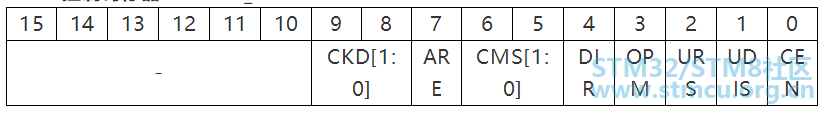

% g- \& I) W# G6 z* H2 x) P7.2.1 控制寄存器1:TIMx_CR1& p8 P/ q9 T+ _" W
- V0 B; _, p8 }! I. S
Bit 9~Bit 8:时钟分频系数,定义定时器输入时钟频率与数字滤波器采样频率之间的分频系数

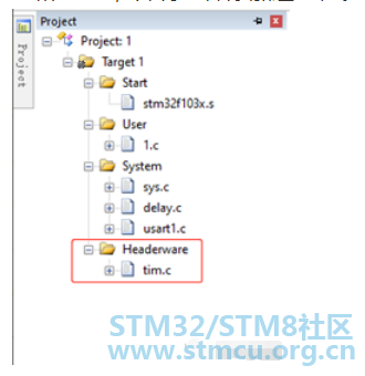

/ {" T. [1 I3 _8 m3 y(1)创建TIM1驱动文件,tim.c和tim.h,并将文件添加进工程。) Z9 [7 ]9 l$ M$ W
5 B; }( R- O/ w3 V7 j: b5 u

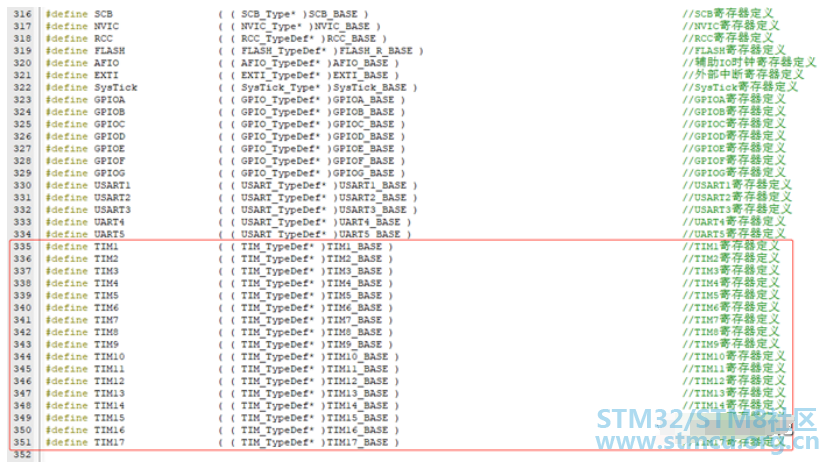

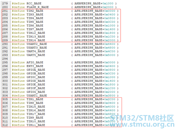

(2)在寄存器文件中添加定义如下图所示。
/ H7 y: t$ k% g* l- b. k; n/ @9 {2 X添加定时器地址
* n) }: m! w) c0 x" x# d/ \
9.png . Y) ?# R- M& L& ^1 V7 r# R8 E

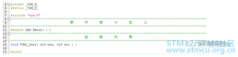

(3)tim.h写入如下图所示代码* D( R& p+ S3 s3 J
11.png ' }6 m! r- p8 N' m4 \2 c

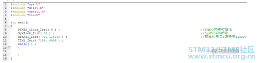

(5)主函数编写如下所示代码( n# Z" \( [( s( k& F* z+ `1 j
12.png 0 _( t4 K5 J/ d+ K/ o

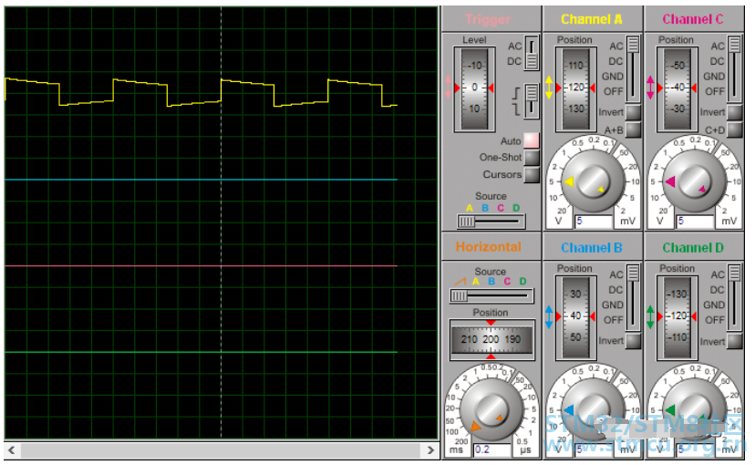

7.4 软件仿真截图* A3 S# h7 h) `5 w. ~+ h% I
1 F" }; S- n' W2 P" H2 K 13.png + L" O* U7 Y; Z1 F8 v+ P/ y' K) a
