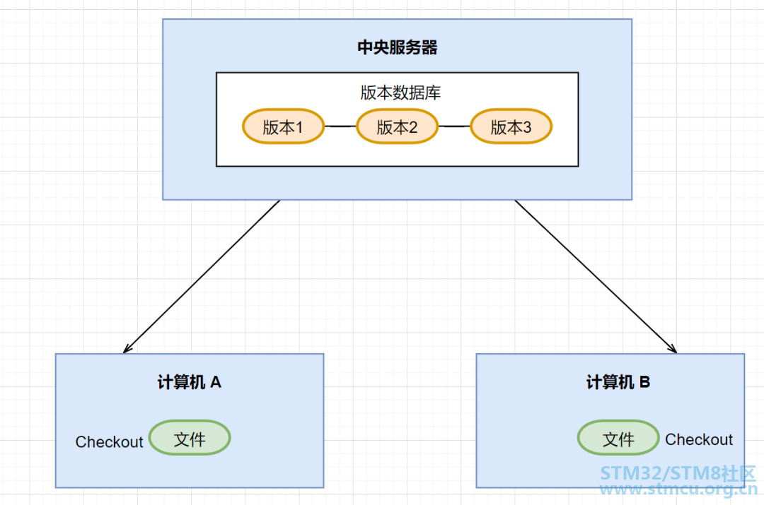

什么是集中化的版本控制系统?
那么,集中化的版本控制系统又是什么呢,说白了,就是有一个集中管理的中央服务器,保存着所有文件的修改历史版本,而协同开发者通过客户端连接到这台服务器,从服务器上同步更新或上传自己的修改。

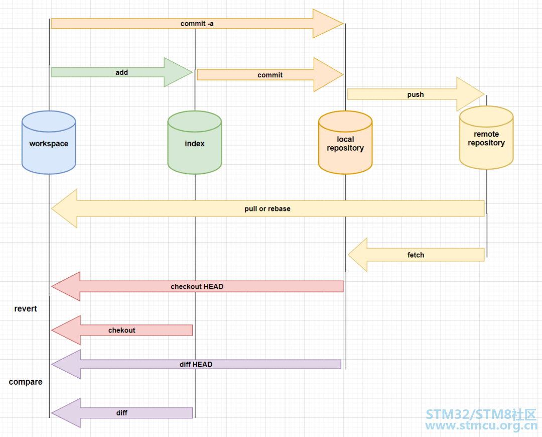

Git的工作流程
上一小节介绍完Git的四大工作区域,这一小节呢,介绍Git的工作流程咯,把git的操作命令和几个工作区域结合起来,个人觉得更容易理解一些吧,哈哈,看图:
git 的正向工作流程一般就这样:
  • 从远程仓库拉取文件代码回来;
  • 在工作目录,增删改查文件;
  • 把改动的文件放入暂存区;
  • 将暂存区的文件提交本地仓库;
  • 将本地仓库的文件推送到远程仓库;- ~% d- l! \9 y7 G4 s0 e

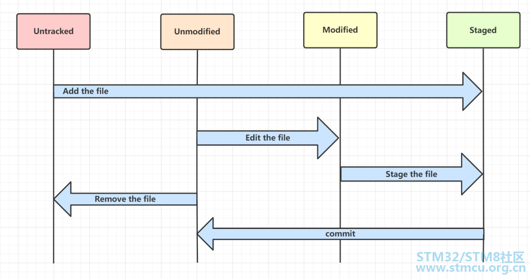

Git文件的四种状态
根据一个文件是否已加入版本控制,可以把文件状态分为:Tracked(已跟踪)和Untracked(未跟踪),而tracked(已跟踪)又包括三种工作状态:Unmodified,Modified,Staged
  • Untracked: 文件还没有加入到git库,还没参与版本控制,即未跟踪状态。这时候的文件,通过git add 状态,可以变为Staged状态
  • Unmodified:文件已经加入git库, 但是呢,还没修改, 就是说版本库中的文件快照内容与文件夹中还完全一致。Unmodified的文件如果被修改, 就会变为Modified. 如果使用git remove移出版本库, 则成为Untracked文件。
  • Modified:文件被修改了,就进入modified状态啦,文件这个状态通过stage命令可以进入staged状态
  • staged:暂存状态. 执行git commit则将修改同步到库中, 这时库中的文件和本地文件又变为一致, 文件为Unmodified状态.2 N0 G( ]  ]" D# ~5 s; a4 E5 ?3 @- u, U
一张图解释Git的工作原理

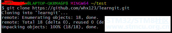

git clone
当我们要进行开发,第一步就是克隆远程版本库到本地呢
  • git clone url  克隆远程版本库! ~& d7 T8 }2 K$ `6 _, r
) B0 J1 {( \6 l) O' g+ ?  C; ~
微信图片_20201029183250.png 1 F: Y; j* C4 W2 y3 j; j- X! ^

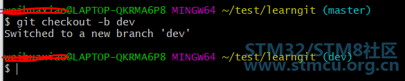

git checkout -b dev
克隆完之后呢,开发新需求的话,我们需要新建一个开发分支,比如新建开发分支dev
创建分支:
  • git checkout -b dev   创建开发分支dev,并切换到该分支下

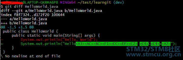

git diff
* A) `# r( J8 ~! r
  1. 1 r0 S' W6 y) U' K7 N4 N
  2. git diff 显示暂存区和工作区的差异
    * l3 }! M* _) ]' t/ U5 p7 O( v
  3. git diff filepath   filepath路径文件中,工作区与暂存区的比较差异
    ) c0 k. F% \" T% n# i+ y, }
  4. git diff HEAD filepath 工作区与HEAD ( 当前工作分支)的比较差异
    # c) N) ~: J$ @. p5 p
  5. git diff branchName filepath 当前分支的文件与branchName分支的文件的比较差异
    & x; q: ^( G- B  Z
  6. git diff commitId filepath 与某一次提交的比较差异
" y, L1 ]0 G% u& c( A
如果你想对比一下你改了哪些内容,可以用git diff对比一下文件修改差异哦

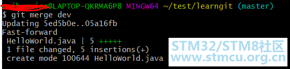

git merge
我们在开发分支dev开发、测试完成在发布之前,我们一般需要把开发分支dev代码合并到master,所以git merge也是程序员必备的一个命令。
  1. : z  B1 Z! p" n2 _  E
  2. git merge master  在当前分支上合并master分支过来
    5 a9 I; B) E) j, t" g! y
  3. git merge --no-ff origin/dev  在当前分支上合并远程分支dev$ ?8 V, H0 L5 c+ ]4 F
  4. git merge --abort 终止本次merge,并回到merge前的状态
4 r6 A! N: n* A! u( E2 s5 z
比如,你开发完需求后,发版需要把代码合到主干master分支,如下:

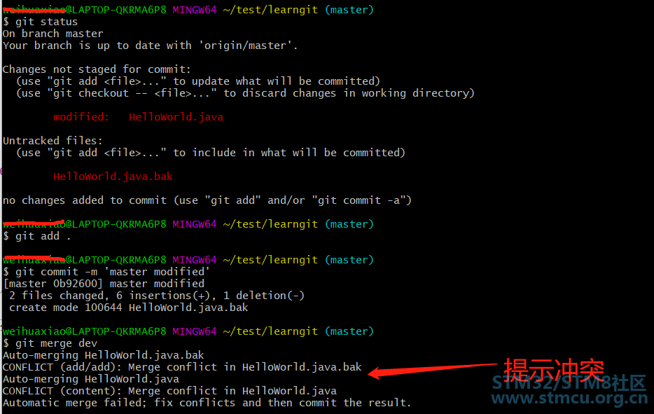

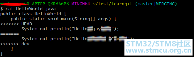

再然后呢,我们提交一下master分支的这个改动,并把dev分支合并过下,就出现冲突啦,如图所示:
微信图片_20201029183338.png * V; W6 [" A, h) ^' z% @& C
: ?. a5 ^' N2 b) X1 S
3 {: p! ]4 M& a$ i. V
Git解决冲突
Git 解决冲突步骤如下:
  • 查看冲突文件内容
  • 确定冲突内容保留哪些部分,修改文件
  • 重新提交,done% ?4 i! c  K. f9 a  F- y
1.查看冲突文件内容
git merge提示冲突后,我们切换到对应文件,看看冲突内容哈,,如下:
2.确定冲突内容保留哪些部分,修改文件
  • Git用<<<<<<<,=======,>>>>>>>标记出不同分支的内容,
  • <<<<<<<HEAD是指主分支修改的内容,>>>>>>> dev是指dev分支上修改的内容
    * \. }: B- X) M4 J0 N* Q1 l- z! N
所以呢,我们确定到底保留哪个分支内容,还是两个分支内容都保留呢,然后再去修改文件冲突内容~

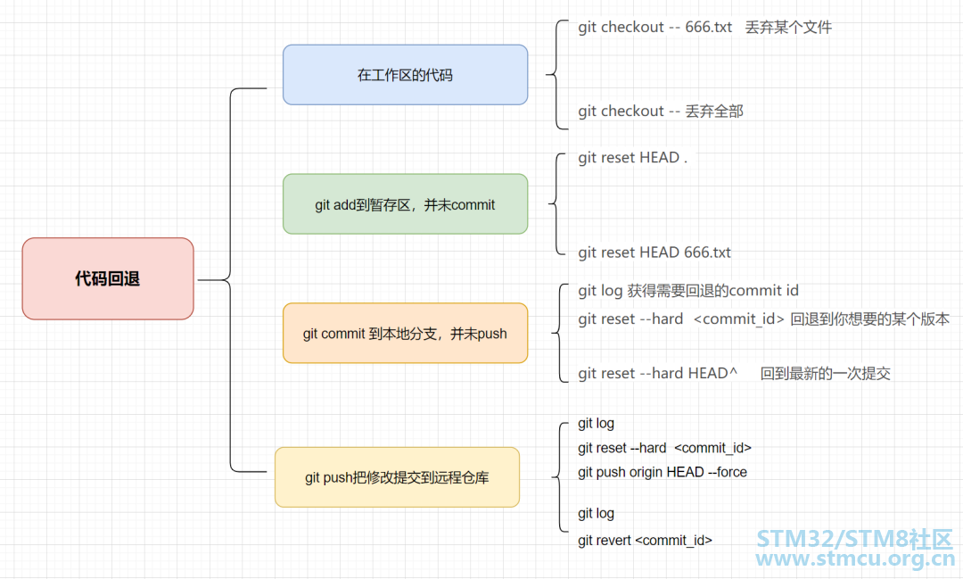

Git进阶之撤销与回退
Git的撤销与回退,在日常工作中使用的比较频繁。比如我们想将某个修改后的文件撤销到上一个版本,或者想撤销某次多余的提交,都要用到git的撤销和回退操作。
代码在Git的每个工作区域都是用哪些命令撤销或者回退的呢,如下图所示:
有关于Git的撤销与回退,一般就以下几个核心命令
  • git checkout
  • git reset
  • git revert5 d/ S4 C  e. ]( q9 U% y* e

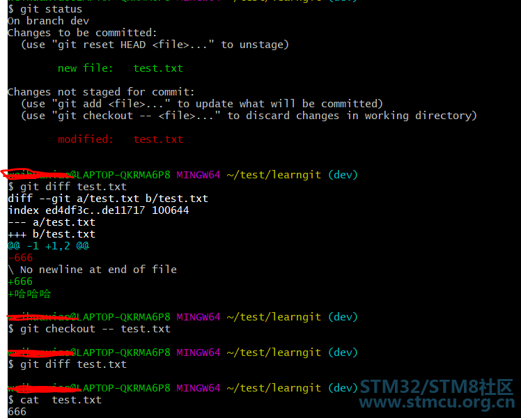

git checkout
如果文件还在工作区,还没添加到暂存区,可以使用git checkout撤销
  1. 8 Z% j% y# k+ L! P3 R% ?- I* G
  2. git checkout [file]  丢弃某个文件file( O4 @9 O! g4 w1 V2 A
  3. git checkout .  丢弃所有文件
+ E# C, S' g/ Y7 c
以下demo,使用git checkout -- test.txt 撤销了test.txt的修改

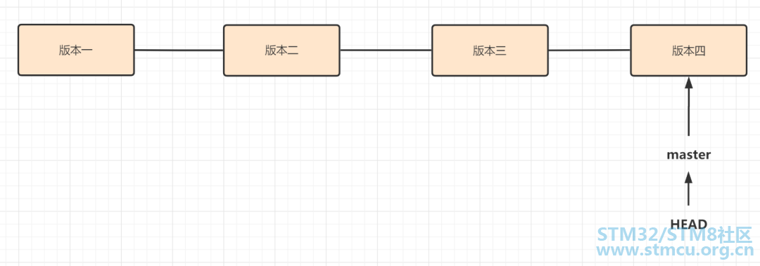

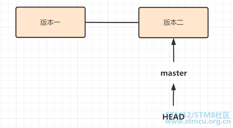

为了更好地理解git reset,我们来回顾一下,Git的版本管理及HEAD的理解
Git的所有提交,会连成一条时间轴线,这就是分支。如果当前分支是master,HEAD指针一般指向当前分支,如下:
' N/ Y4 k) E. Y: Q
假设执行git reset,回退到版本二之后,版本三不见了哦,如下:

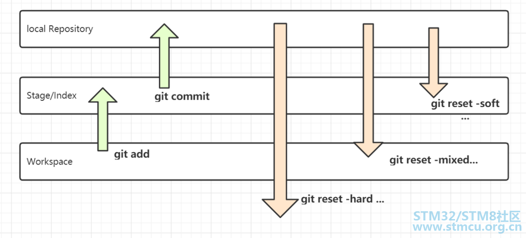

+ s1 Z, S7 o  P% O9 }9 v/ J6 Sgit reset的使用
Git Reset的几种使用模式
  1. 9 U* G2 [) I1 {$ W" g8 O

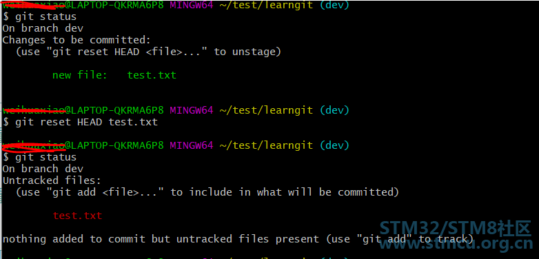

  2. git reset HEAD --file% B9 F% S) d* I, V/ b; c
  3. 回退暂存区里的某个文件,回退到当前版本工作区状态
    3 F. H. G  P5 e# [4 c6 z5 @: R. o* m
  4. git reset –-soft 目标版本号 可以把版本库上的提交回退到暂存区,修改记录保留
    . @$ r2 Q3 ~6 n: R3 c. y! ^
  5. git reset –-mixed 目标版本号 可以把版本库上的提交回退到工作区,修改记录保留
    * E  F9 g+ b2 R2 P$ X- ~
  6. git reset –-hard  可以把版本库上的提交彻底回退,修改的记录全部revert。
/ K. n/ C2 P* ]+ b- \% ]2 G
先看一个粟子demo吧,代码git add到暂存区,并未commit提交,可以酱紫回退,如下:
  1. ' v4 V. Y' `3 V  L. \7 D" A7 d
  2. git reset HEAD file 取消暂存1 r' k, Z5 j) ?: q- S
  3. git checkout file 撤销修改

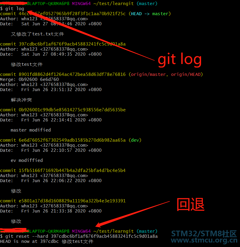

再看另外一个粟子吧,代码已经git commit了,但是还没有push:
  1. ) ]/ H6 V) M! o6 B2 x6 _% W0 z
  2. git log  获取到想要回退的commit_id
    ' X/ d* y( r# A$ w$ P
  3. git reset --hard commit_id  想回到过去,回到过去的commit_id
如果代码已经push到远程仓库了呢,也可以使用reset回滚哦(这里大家可以自己操作实践一下哦)~
  1. 9 [( U6 m3 w0 a# G2 }  I3 i
  2. git log5 n% G" v9 z( S5 X6 d
    " s$ L& p  @* y: A1 {1 s  A1 B
  4. git push origin HEAD --force
) V2 _- T3 L8 h) F

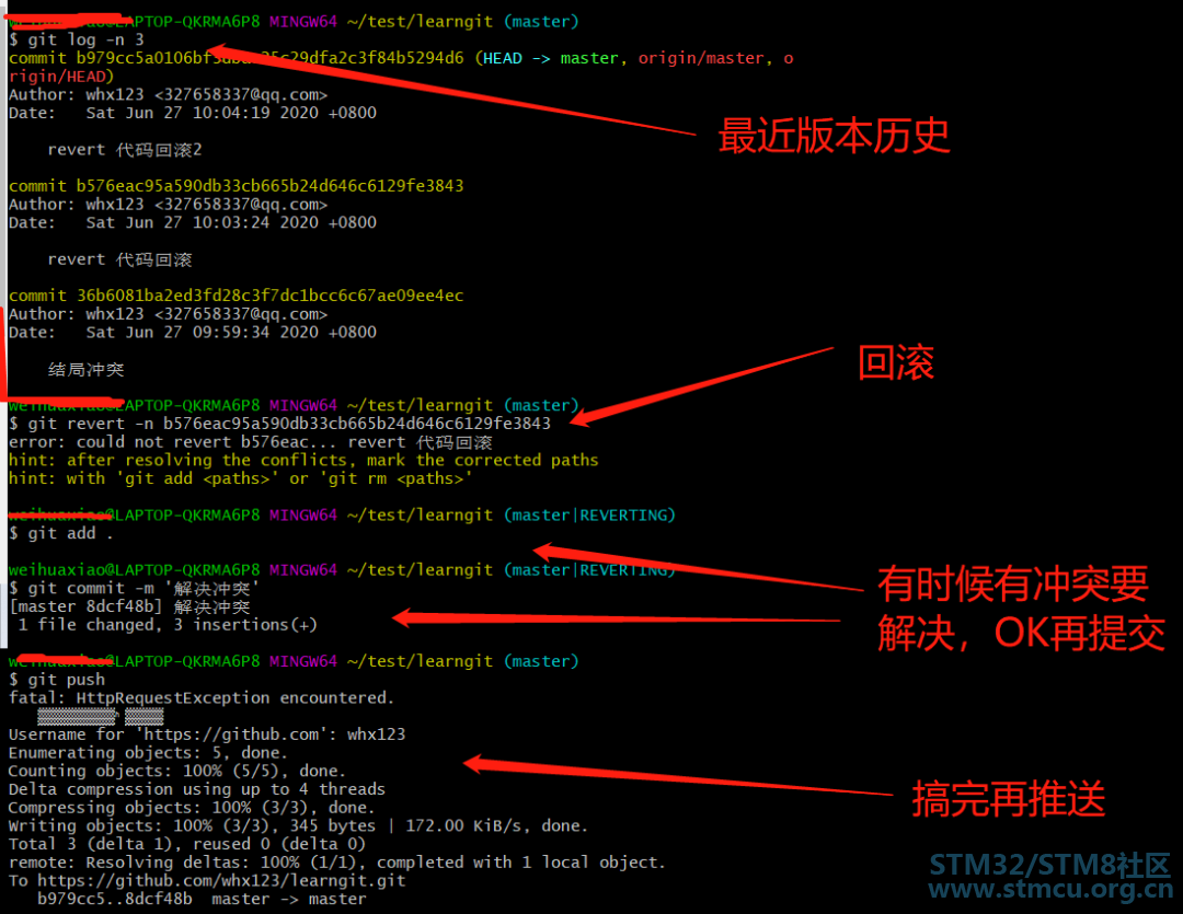

) _. B* U7 h( {5 I" U9 Tgit revert
与git reset不同的是,revert复制了那个想要回退到的历史版本,将它加在当前分支的最前端。
revert之前:
revert 之后:
当然,如果代码已经推送到远程的话,还可以考虑revert回滚呢
  1. , S8 r) n& V+ n3 J; U( W6 E
  2. git log  得到你需要回退一次提交的commit id
    0 B- ^, ?$ Y4 l' I* ~3 h+ w# \
  3. git revert -n <commit_id>  撤销指定的版本,撤销也会作为一次提交进行保存
微信图片_20201029183417.png 9 T. {2 o6 E! y

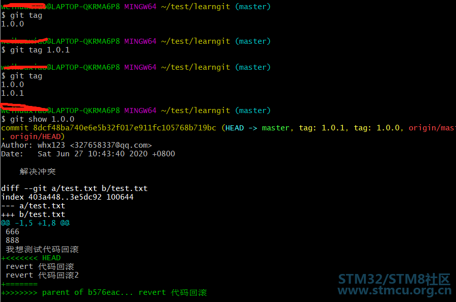

. L1 H/ ]/ X. J* }3 |Git进阶之标签tag
打tag就是对发布的版本标注一个版本号,如果版本发布有问题,就把该版本拉取出来,修复bug,再合回去。
  1. $ x* u: h( |3 x; f7 N
  2. git tag  列出所有tag
    8 K6 {0 i' a3 F  h+ ~
  3. git tag [tag] 新建一个tag在当前commit: }$ d6 J9 G6 z0 h- ?/ b, `
  4. git tag [tag] [commit] 新建一个tag在指定commit
    8 b$ ^1 `3 \5 h8 o9 Y% L' X
  5. git tag -d [tag] 删除本地tag5 m* n) b" e- K0 w' Q
  6. git push origin [tag] 推送tag到远程* H' E9 X) @# o9 Y
  7. git show [tag] 查看tag/ S$ w+ X3 a- N& j$ Y" d7 Q
  8. git checkout -b [branch] [tag] 新建一个分支,指向某个tag

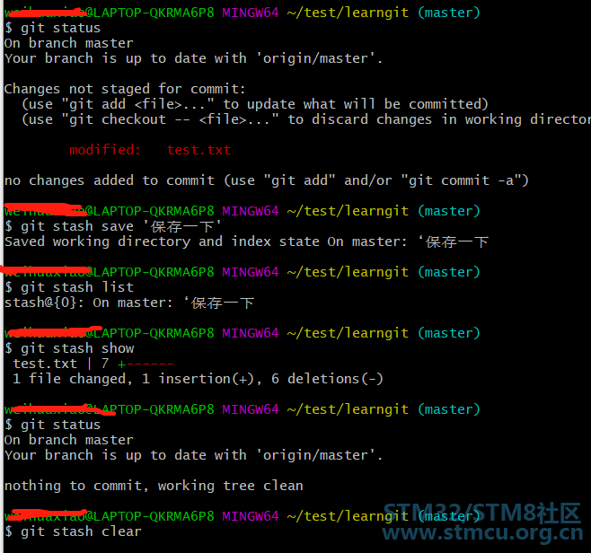

git stash
stash命令可用于临时保存和恢复修改
  1. - M/ P& w+ F3 m4 O; q% U; t
  2. git stash  把当前的工作隐藏起来 等以后恢复现场后继续工作4 ?! g- ^( \2 F; @
  3. git stash list 显示保存的工作进度列表- V( ~. r, X5 W; t1 y; v: W
  4. git stash pop stash@{num} 恢复工作进度到工作区
    - O. W( w% W9 P
  5. git stash show :显示做了哪些改动
    / d) `8 ^2 F& ~. z8 r
  6. git stash drop stash@{num} :删除一条保存的工作进度* V; @1 [9 y1 {) S1 r
  7. git stash clear 删除所有缓存的stash。

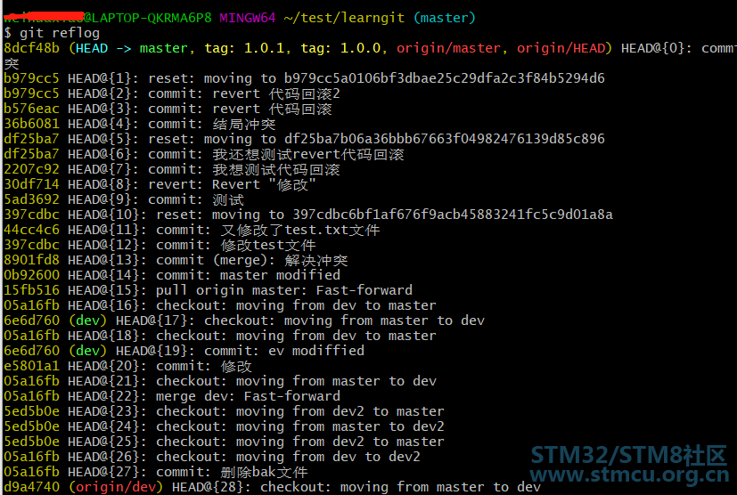

git reflog
显示当前分支的最近几次提交
微信图片_20201029183431.png 6 ~! E# t5 q# ~  O( N

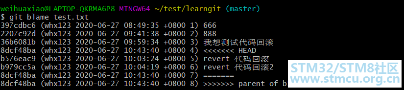

9 E) U5 s3 u( y1 t% w% b9 M1 t$ _git blame filepath
git blame 记录了某个文件的更改历史和更改人,可以查看背锅人,哈哈
