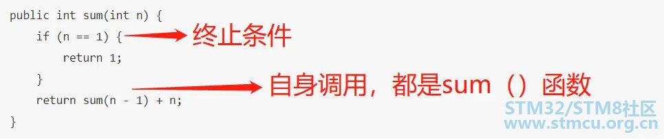

实际上,递归有两个显著的特征,终止条件和自身调用:
  • 自身调用:原问题可以分解为子问题,子问题和原问题的求解方法是一致的,即都是调用自身的同一个函数。
  • 终止条件:递归必须有一个终止的条件,即不能无限循环地调用本身。6 ~0 k  d/ ?7 }4 L6 z
结合以上demo代码例子,看下递归的特点:

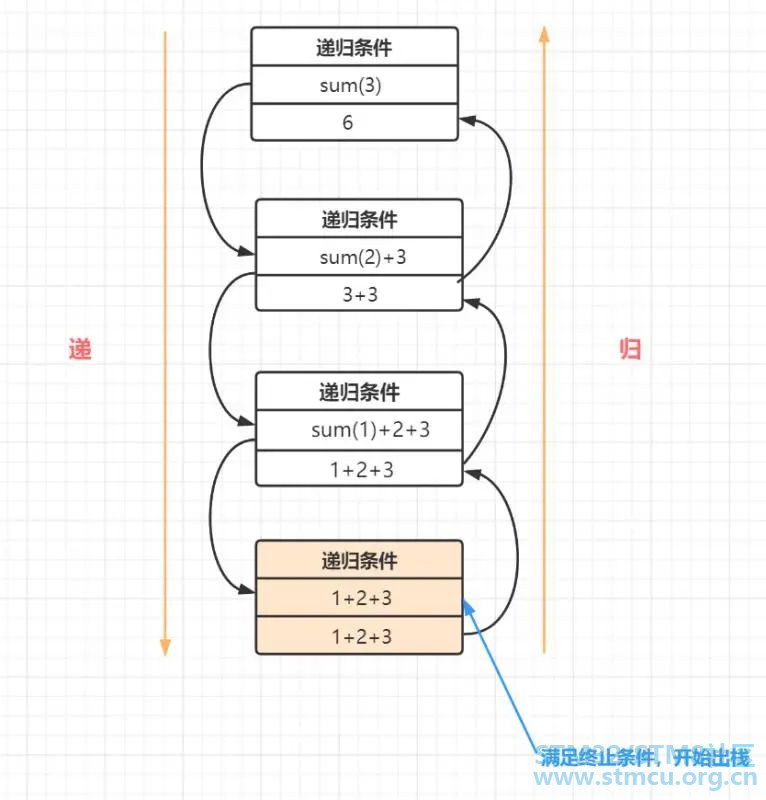

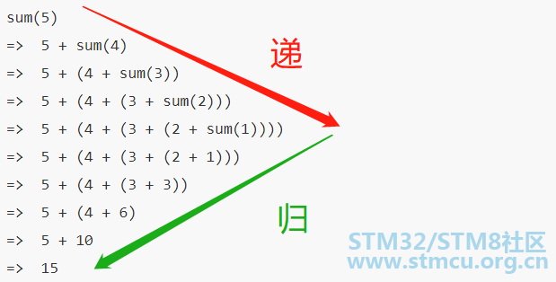

其实,递归的过程,可以理解为出入栈的过程的,这个比喻呢,只是为了方便读者朋友更好理解递归哈。以上代码例子计算sum(n=3)的出入栈图如下:
为了更容易理解一些,我们来看一下 函数sum(n=5)的递归执行过程,如下: 微信图片_20201029192534.png
  • 计算sum(5)时,先sum(5)入栈,然后原问题sum(5)拆分为子问题sum(4),再入栈,直到终止条件sum(n=1)=1,就开始出栈。
  • sum(1)出栈后,sum(2)开始出栈,接着sum(3)。
  • 最后呢,sum(1)就是后进先出,sum(5)是先进后出,因此递归过程可以理解为栈出入过程啦~

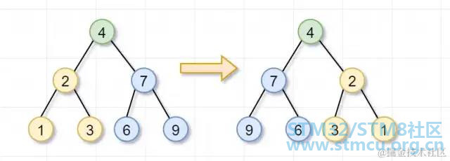

来分析一道leetcode递归的经典题目吧~
原题链接在这里哈:https://leetcode-cn.com/problems/invert-binary-tree/

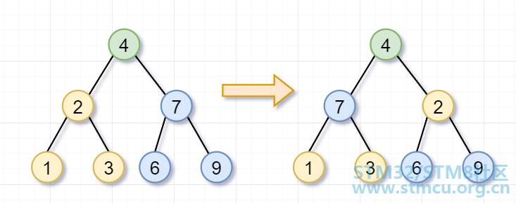

「题目:」 翻转一棵二叉树。
输入:
     4! E$ V- `" i( p2 c4 p
% _. C4 M# B4 j, B  2     79 N: j" H3 R# h5 D/ B- _+ N' j: L
/ \   / \9 N6 H% |" m2 v9 w( @- q# H
1   3 6   95 b- ^! o2 J6 T# E; b7 Y
输出:
     4( N8 R, g, a0 R. C/ h
   /   \! o/ X: J9 O& J4 z6 g4 U
  7     2
( l$ u! P# k3 X" i9 m1 h( s9 ] / \   / \4 x& J, A7 K" p! C' F5 h3 e
9   6 3   1! ]! g# V$ g4 {+ ~; {8 L8 p

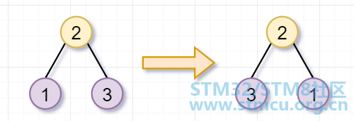

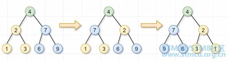

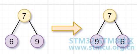

原问题之你要翻转一颗树,是不是可以拆分为子问题,分别翻转它的左子树和右子树?子问题之翻转它的左子树,是不是又可以拆分为,翻转它左子树的左子树以及它左子树的右子树?然后一直翻转到叶子节点为止。嗯,看图理解一下咯~
首先,你要翻转根节点为4的树,就需要「翻转它的左子树(根节点为2)和右子树(根节点为7)」。这就是递归的「递」的过程啦
然后呢,根节点为2的树,不是叶子节点,你需要继续「翻转它的左子树(根节点为1)和右子树(根节点为3)」。因为节点1和3都是「叶子节点」了,所以就返回啦。这也是递归的「递」的过程~
同理,根节点为7的树,也不是叶子节点,你需要翻转「它的左子树(根节点为6)和右子树(根节点为9)」。因为节点6和9都是叶子节点了,所以也返回啦。
左子树(根节点为2)和右子树(根节点为7)都被翻转完后,这几个步骤就「归来」,即递归的归过程,翻转树的任务就完成了~

这里代码有个地方需要注意,翻转完一棵树的左右子树,还要交换它左右子树的引用位置。
root.left = right;% B5 M' g2 S$ d8 L! }
root.right = left;
3 C4 l  s" m% P$ e9 |7 i. L

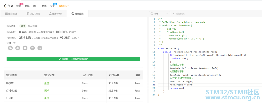

拿终极解决代码去leetcode提交一下,通过啦~

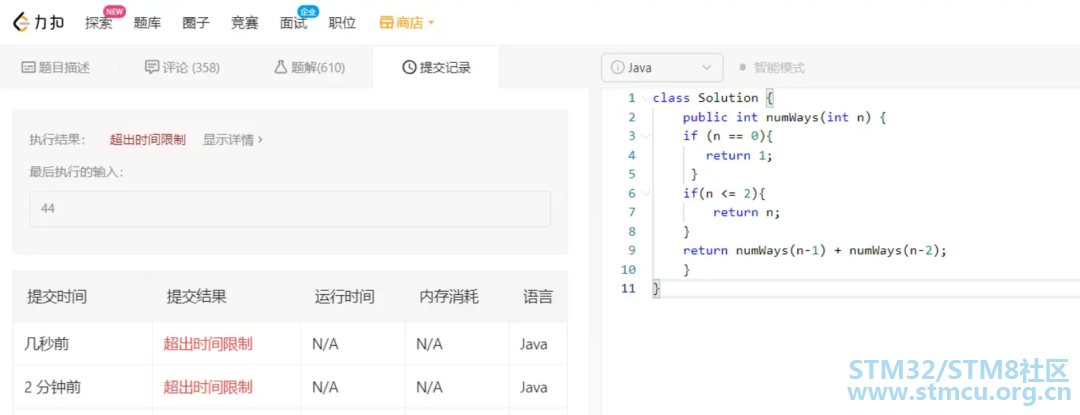

但是呢,去leetcode提交一下,就有问题啦,超出时间限制了

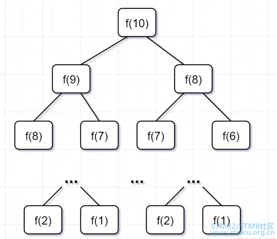

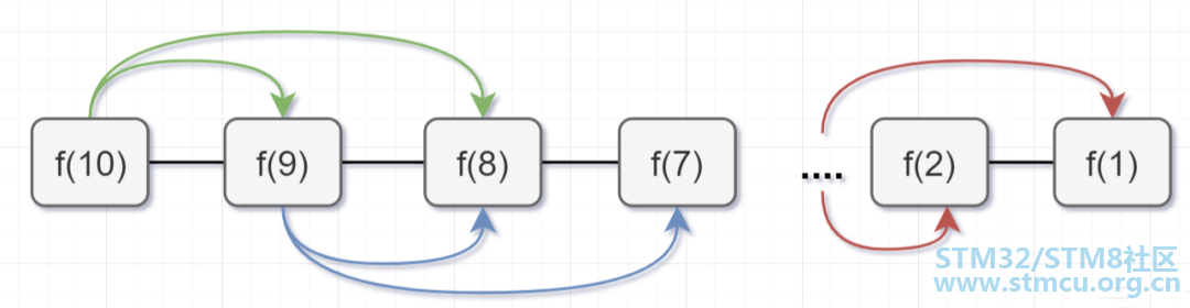

为什么超时了呢?递归耗时在哪里呢?先画出「递归树」看看:
  • 要计算原问题 f(10),就需要先计算出子问题 f(9) 和 f(8)
  • 然后要计算 f(9),又要先算出子问题 f(8) 和 f(7),以此类推。
  • 一直到 f(2) 和 f(1),递归树才终止。. t" n$ d0 O2 B  D- D3 |8 X& _
我们先来看看这个递归的时间复杂度吧,「递归时间复杂度 = 解决一个子问题时间*子问题个数」
  • 一个子问题时间 =  f(n-1)+f(n-2),也就是一个加法的操作,所以复杂度是 「O(1)」;
  • 问题个数 = 递归树节点的总数,递归树的总结点 = 2^n-1,所以是复杂度「O(2^n)」。' B- a( b, P" j! j9 H# {+ ?
因此,青蛙跳阶,递归解法的时间复杂度 = O(1) * O(2^n) =  O(2^n),就是指数级别的,爆炸增长的,「如果n比较大的话,超时很正常的了」。
回过头来,你仔细观察这颗递归树,你会发现存在「大量重复计算」,比如f(8)被计算了两次,f(7)被重复计算了3次...所以这个递归算法低效的原因,就是存在大量的重复计算!

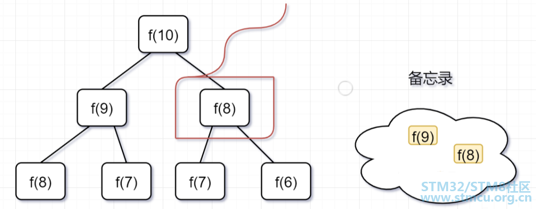

「那么,怎么解决这个问题呢?」

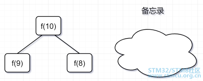

既然存在大量重复计算,那么我们可以先把计算好的答案存下来,即造一个备忘录,等到下次需要的话,先去「备忘录」查一下,如果有,就直接取就好了,备忘录没有才再计算,那就可以省去重新重复计算的耗时啦!这就是「带备忘录的解法」
我们来看一下「带备忘录的递归解法」吧~
一般使用一个数组或者一个哈希map充当这个「备忘录」。

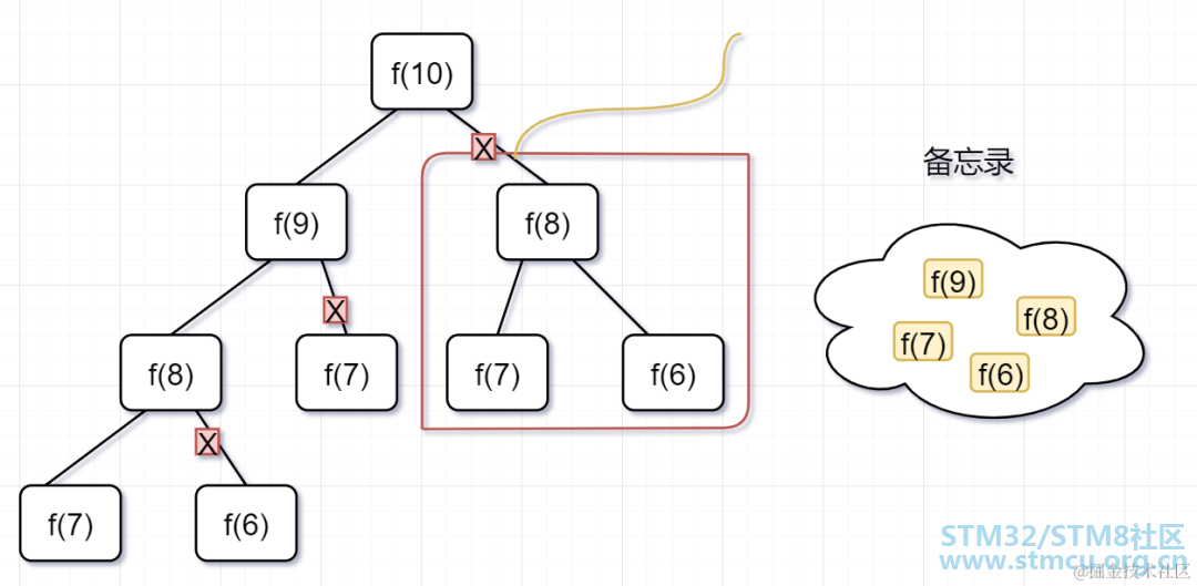

假设f(10)求解加上「备忘录」,我们再来画一下递归树:
「第一步」,f(10)= f(9) + f(8),f(9) 和f(8)都需要计算出来,然后再加到备忘录中,如下:
「第二步,」  f(9) = f(8)+ f(7),f(8)= f(7)+ f(6), 因为 f(8) 已经在备忘录中啦,所以可以省掉,f(7),f(6)都需要计算出来,加到备忘录中~
「第三步,」 f(8) = f(7)+ f(6),发现f(8),f(7),f(6)全部都在备忘录上了,所以都可以剪掉。 微信图片_20201029192619.png
所以呢,用了备忘录递归算法,递归树变成光秃秃的树干咯,如下:
带「备忘录」的递归算法,子问题个数=树节点数=n,解决一个子问题还是O(1),所以「带「备忘录」的递归算法的时间复杂度是O(n)」。接下来呢,我们用带「备忘录」的递归算法去撸代码,解决这个青蛙跳阶问题的超时问题咯~,代码如下:

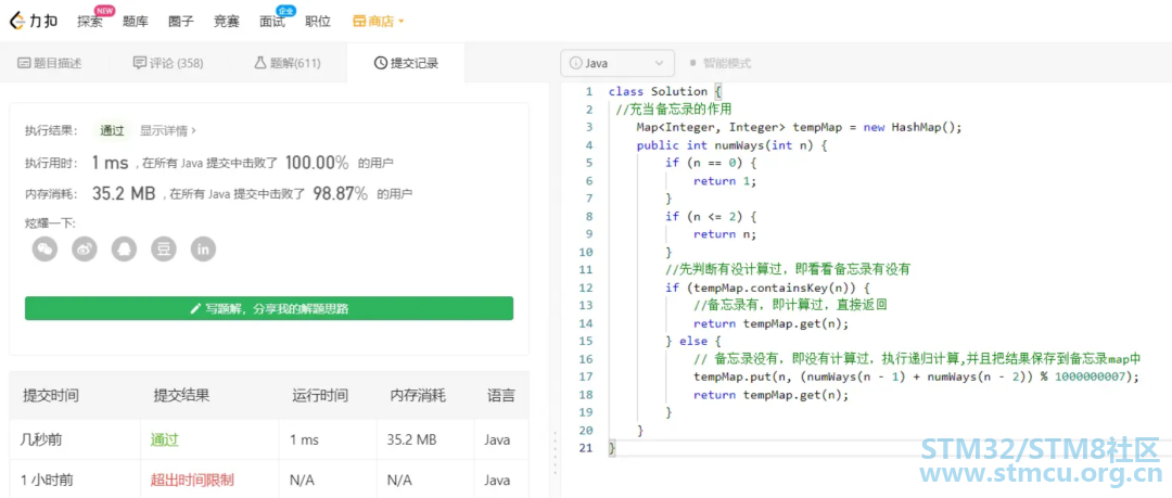

去leetcode提交一下,如图,稳了:
