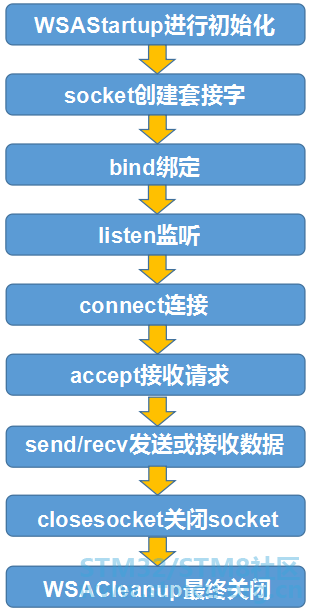

socket 的信息交互与本地文件信息的读取从表面特征上看类似,但其中所存在的编写复杂度是本地 IO 不能比拟的,但却有相似点。在 win 下 socket 的交互交互步骤为:WSAStartup 进行初始化--> socket 创建套接字--> bind 绑定--> listen 监听--> connect 连接--> accept 接收请求--> send/recv 发送或接收数据--> closesocket 关闭 socket--> WSACleanup 最终关闭。
了解完了一个 socket 的基本步骤后我们了解一下一个基本 web 请求的用户常规操作,操作分为:打开浏览器-->输入资源地址 ip 地址-->得到资源。当目标服务器接收到该操作产生掉请求后,我们可以把服务器的响应流程步骤看为:获得 request 请求-->得到请求关键数据-->获取关键数据-->发送关键数据。服务器的这一步流程是在启动socket 进行监听后才能响应。通过监听得知接收到请求,使用 recv 接收请求数据,从而根据该参数得到进行资源获取,最后通过 send 将数据进行返回。

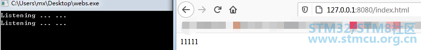

并且可以在浏览器输入 127.0.0.1:8080 将会看到客户端打印了 listening 新建了链接:
- @! y6 V. A, X2 |8 F! V

最后访问地址 http://127.0.0.1:8080/index.html,得到当前目录下 index.html 文件数据,并且在浏览器渲染:
