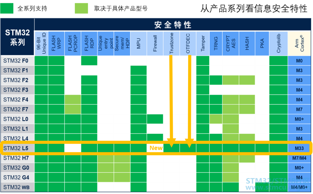

STM32 MCU底层硬件具备的安全特性能够覆盖存储访问保护、代码/系统隔离、启动入口限定、防篡改检测、密码学算法加速、身份识别等多方面的安全需求,例如:
  • 身份识别:UID, OTP
  • 存储访问保护/软件IP保护:RDP(读保护),WRP(写保护),PCROP(专有代码保护),OTFDEC(On-The-Fly Decryption实时解密模块)
  • 代码/系统隔离:MPU,Firewall(防火墙),TrustZone,Secure User Memory(安全用户存储区)
  • 启动入口限定:RDP2,BOOTLOCK(启动锁定)
  • 防篡改检测:Anti-Tamper
  • 密码学算法硬件:AES,HASH,PKA,TRNG

1.6  Crypto密码学单元
密码学相关的功能单元包括TRNG真随机数发生器,AES、CRYP加解密引擎,HASH加速器,PKA公钥算法加速器。
  • TRNG模块在除F0,F1,F3,L1外的其他系列产品上都有支持,真随机数发生器能够产生符合随机性要求的随机数,作为密码学操作、加密通信等的基础;
  • STM32 MCU中的对称密钥算法加速器硬件有两种,AES或者CRYP引擎,CRYP引擎包含AES及DES/TDES算法,除F0,F1,F3以外,其它的系列均带有AES或者CRPT引擎(具体请参见具体型号的相关文档),支持加解密、各种Chaining Mode以及秘钥派生等算法;
  • HASH处理模块能够进行SHA-1,SHA-224,SHA-256以及HMAC操作,带有HASH硬件模块的系列包括F2,F4,F7,L4,L5,H7;
  • PKA公钥算法加速器主要提供公钥算法(RSA,DH,ECC)相关的密码学运算功能,无需其它软硬件的参与额外的运算。PKA模块能够大幅度提高公钥算法相关密码学运算的速度,释放CPU的运算资源,并降低运算所需要的功耗。目前带有PKA公钥算法加速器的系列包括WB和L5。
