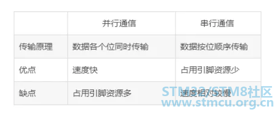

7 ]* \+ Z; u/ S7 k4 n) L+ [    一般情况下,设备之间的通信方式可以分成并行通信和串行通信两种。并行与串行通信的区别如下表所示。" c( @' {. e( B& O5 \8 X& v2 v5 g8 r
& m4 r# b3 {# b, M( E3 O1 q6 `串行通信的分类* Z( f! a* M2 y# y1 S1 \2 u  u

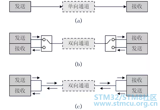

1、按照数据传送方向,分为:
% ^$ ?8 T3 X8 s- C( H4 J单工:数据传输只支持数据在一个方向上传输;
5 Q. X- L! \6 k半双工:允许数据在两个方向上传输。但是,在某一时刻,只允许数据在一个方向上传输,它实际上是一种切换方向的单工通信;它不需要独立的接收端和发送端,两者可以合并一起使用一个端口。# G$ L$ f% ~8 M8 a! u6 C
全双工:允许数据同时在两个方向上传输。因此,全双工通信是两个单工通信方式的结合,需要独立的接收端和发送端。

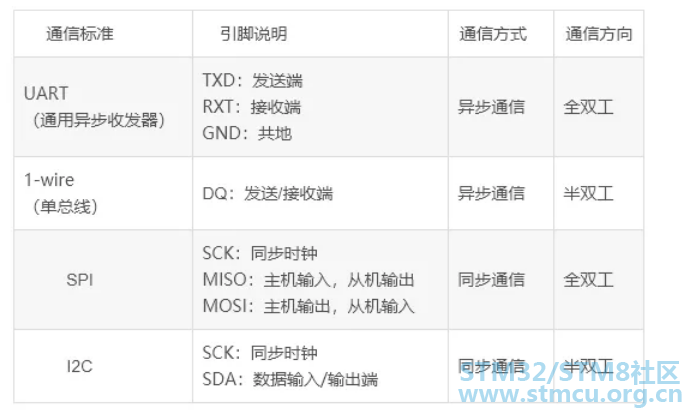

常见的串行通信接口5 D6 O! E8 i. J9 f& p3 ~+ g

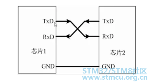

    对于两个芯片之间的连接,两个芯片GND共地,同时TXD和RXD交叉连接。这里的交叉连接的意思就是,芯片1的RxD连接芯片2的TXD,芯片2的RXD连接芯片1的TXD。这样,两个芯片之间就可以进行TTL电平通信了。

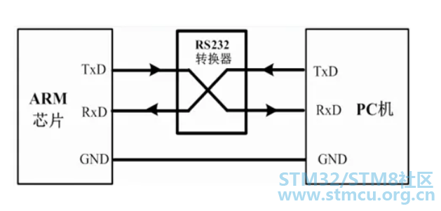

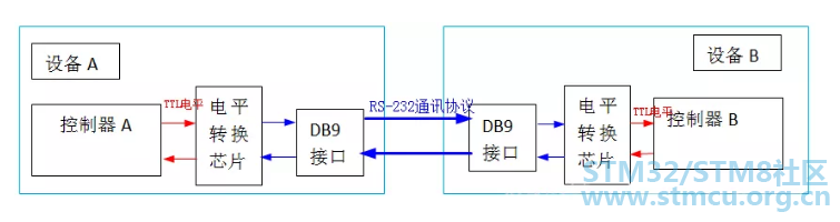

- P  S; [  t. v7 Y, [) ~    若是芯片与PC机(或上位机)相连,除了共地之外,就不能这样直接交叉连接了。尽管PC机和芯片都有TXD和RXD引脚,但是通常PC机(或上位机)通常使用的都是RS232接口(通常为DB9封装),因此不能直接交叉连接。RS232接口是9针(或引脚),通常是TxD和RxD经过电平转换得到的。故,要想使得芯片与PC机的RS232接口直接通信,需要也将芯片的输入输出端口也电平转换成rs232类型,再交叉连接。
# v: O, V9 U8 F    经过电平转换后,芯片串口和rs232的电平标准是不一样的:: ^' a, y9 Y$ z$ V
单片机的电平标准(TTL电平):+5V表示1,0V表示0;& ]+ ~$ p8 ?0 C8 \) l
Rs232的电平标准:+15/+13 V表示0,-15/-13表示1。
( W, a- `: e( L/ e5 D; D. _( t- x    RS-232通讯协议标准串口的设备间通讯结构图如下: ; m5 H! \8 D7 K$ i9 L

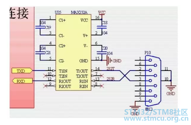

6 k! F- p! }' I! }* z! n    所以单片机串口与PC串口通信就应该遵循下面的连接方式:在单片机串口与上位机给出的rs232口之间,通过电平转换电路(如下面图中的Max232芯片) 实现TTL电平与RS232电平之间的转换。
* O" [. a7 U9 F( Q2 Z" w2 z" l 7.png ( ]) a% K, f! Q0 C7 N

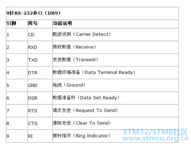

    台式机电脑后面的9针接口就是com口(串口) 在工业控制 数据采集上应用广泛上图中,最右边的是串口接口统称为RS232接口,是常见的DB9封装。5 a* S  G: q. L: D5 H; H: t( D
9 x& v, m* n* Z9 O6 X通信过程中只有两个脚参与通信。$ \) b$ O; T+ z% x4 F9 a
2脚:电脑的输入RXD( ]+ n3 i2 A% e7 S4 s1 G* z
3脚:电脑的输出TXD 通过2 ,3 脚就可以实现全双工(可同时收发)的串行异步 通信' `% n) b4 Z: j# O9 h9 ]
5脚:接地* U3 h- U% N% E+ Q7 j8 D6 g/ |

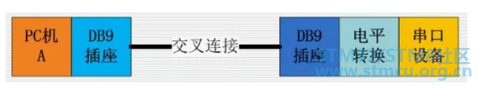

所以 单片机与电脑串口通信就应该遵循下面的连接方式:
: |& v) V! T' m( k在单片机与上位机给出的rs232口之间 通过电平转换电路(最上面图中的Max232芯片) 实现TTL电平与RS232电平之间的转换,PC串口与单片机串口连接方式图:' b. \) Q& k5 n  p- x$ F% s
- i6 @0 l7 o3 n) F4 V" B注意这两个DB9:DB91是在电脑上的 DB92是在单片机实验板上焊接着的。: w/ q, Q! a: F% N& D
这里的交叉连接的意思是 DB91的RXD连着DB92的TXD。

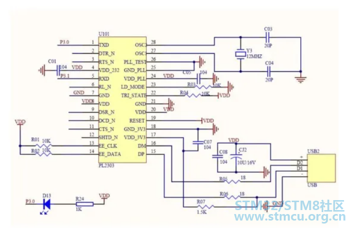

, Y+ @) s7 v% D+ S$ \7 @: XDB92的RXD连着DB91的TXD这样交叉着连接,如果电脑没有RS232口 只有USB口,可以用串口转接线转出串口,如下图所示。
; I3 W% d) s3 {7 n+ O0 R- f
$ e3 `& L8 ?. X3 ?% [; Z) ^这个时候在电脑上位机上需要安装串口驱动程序。0 e5 N  W. L. a$ h) T2 X
注意,这个驱动程序驱动的是PL2303芯片(在上图的大头里面) 使得RS232信息转换成USB信息。
& T$ ^, G. ?! g! `: [$ T( l下图为上图的内部结构:6 T6 h; o: [# s$ v$ e7 @5 j
' y6 a) U; T9 }( ]& f( E; L1 p4 V% ~用串口通信比USB简单,因为串口通信没有协议,使用方便简单。& W8 D# i# u. I5 w

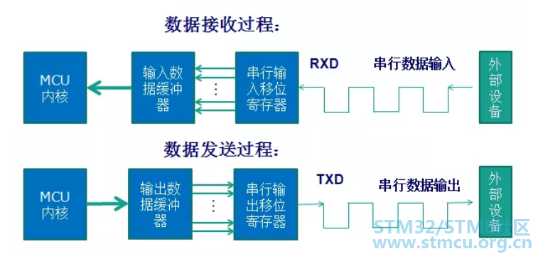

! g; D" M% o4 \串口通信过程
% }* Z% D2 N3 P4 _ 12.png 4 r, A/ G; n/ t. _9 p. M

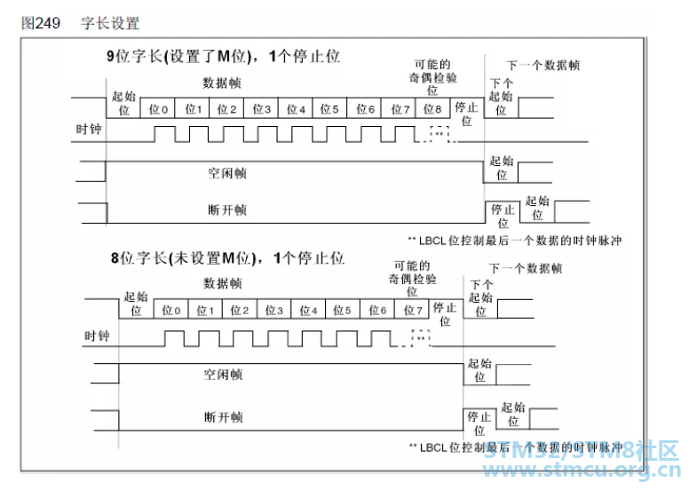

    串口通讯的数据包由发送设备通过自身的TXD接口传输到接收设备的RXD接口,通讯双方的数据包格式要规约一致才能正常收发数据。    ) [. p' Z7 Y% z9 R0 N/ j* T$ F
    STM32中串口异步通信需要定义的参数:起始位、数据位(8位或者9位)、奇偶校验位(第9位)、停止位(1,15,2位)、波特率设置。! F9 W$ T* P& q2 ], c0 q
    UART串口通信的数据包以帧为单位,常用的帧结构为:1位起始位+8位数据位+1位奇偶校验位(可选)+1位停止位。如下图所示:
% Y+ \3 q6 V! L7 f% F& u    奇偶校验位分为奇校验和偶校验两种,是一种简单的数据误码校验方法。奇校验是指每帧数据中,包括数据位和奇偶校验位的全部9个位中1的个数必须为奇数;偶校验是指每帧数据中,包括数据位和奇偶校验位的全部9个位中1的个数必须为偶数。0 Z& s, U7 Y8 y1 S2 n5 Z. w/ N
    校验方法除了奇校验(odd)、偶校验(even)之外,还可以有:0 校验(space)、1 校验(mark)以及无校验(noparity)。 0/1校验:不管有效数据中的内容是什么,校验位总为0或者1。

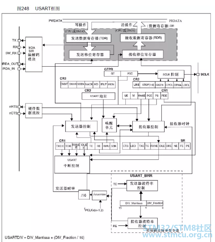

" C$ O* d8 K1 ~UART(USART)框图" q4 l0 A. X0 x1 \# h3 W* ~
14.png + x$ g) y  L  S
    这个框图分成上、中、下三个部分。本文大概地讲述一下各个部分的内容,具体的可以看《STM32中文参考手册》中的描述。/ Q1 n/ o) I! }9 o" e. ~4 x
    框图的上部分,数据从RX进入到接收移位寄存器,后进入到接收数据寄存器,最终供CPU或者DMA来进行读取;数据从CPU或者DMA传递过来,进入发送数据寄存器,后进入发送移位寄存器,最终通过TX发送出去。
, k* j" |/ B3 o- d( P. o0 S8 n7 Q    然而,UART的发送和接收都需要波特率来进行控制的,波特率是怎样控制的呢?
+ O) o8 _2 k, j    这就到了框图的下部分,在接收移位寄存器、发送移位寄存器都还有一个进入的箭头,分别连接到接收器控制、发送器控制。而这两者连接的又是接收器时钟、发送器时钟。也就是说,异步通信尽管没有时钟同步信号,但是在串口内部,是提供了时钟信号来进行控制的。而接收器时钟和发送器时钟有是由什么控制的呢?
( H) \  f. V& O& G' T7 K5 W# c+ l& @    可以看到,接收器时钟和发送器时钟又被连接到同一个控制单元,也就是说它们共用一个波特率发生器。同时也可以看到接收器时钟(发生器时钟)的计算方法、USRRTDIV的计算方法。
