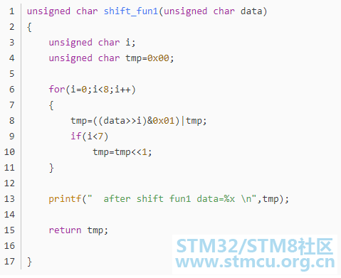

对于该问题,我们最先想到的是对原字节通过移位操作来逐位处理,使用另一个变量来存储交换后的结果。这种解决方案处理起来思路清晰,编写代码应该不难。
. V, ]. l( q/ s! \
下面是该思路对应的代码:
( |- Y" M( w9 T
1 M- g' c6 ~6 ]: n3 G
上述代码实现起来不难,而且效率还是比较高的。

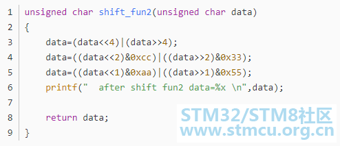

我们可以做一下执行演算:
% R# p# G+ X; e5 k0 n
假设原始位序列为  0 1 0 1  1 0 0 1
data=(data<<4)|(data>>4);之后序列为  1 0 0 1  0 1 0 1
data=((data<<2)&0xcc)|((data>>2)&0x33);  之后序列为  0 1 1 0  0 1 0 1$ K  c: T  D! _6 l* X: w% g& ^
data=((data<<1)&0xaa)|((data>>1)&0x55);  之后序列为 1 0 0 1  1 0 1 0
2 @/ H6 D6 `2 Y; M
更抽象的来说,原始位为 1 2 3 4  5 6 7 8
data=(data<<4)|(data>>4); 之后位序为  5 6 7 8  1 2 3 4
* ?- m, M( k- H4 C' Y
data=((data<<2)&0xcc)|((data>>2)&0x33);   之后位序为  7 8 5 6  3 4 1 2
0 q# c+ m7 W, ?7 v$ O7 P
data=((data<<1)&0xaa)|((data>>1)&0x55);   之后位序为  8 7 6 5  4 3 2 1

由此完成了整个位的逆序转换,下面是具体的实现代码:
9 ]# X0 r1 O& _! k+ I
, \: D" c* x0 h: k- Y) a
( n' o% [6 u2 Z3 V- |
