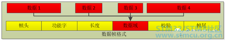

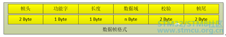

帧格式
先聊聊帧格式,一般来说,一个数据帧有以下几部分内容:
帧头
帧头用于分辨一个数据帧的起始,这个帧头必须足够特殊才行,因为它是分辨一个帧的起始,那么什么样的帧头是足够特殊的数据呢?保证这个数据在一个帧内最好只出现一次的数据,那就是帧头,比如0x55、0xAA之类的。而且最好有两个字节以上,这样帧头才更加独一无二。
但是数据域内的数据你是没办法保障不包含和帧头一样的数据。
那么如果不凑巧,除了帧头外其他部分也有这样的两个字节的帧头,那会出现什么问题?
几乎不会出现问题。因为一般来说数据都是一帧一帧发送的,只要你前面的数据帧传输正确,那么即使下一帧的数据中有和帧头一样的数据(包括帧头)也没有问题,因为帧头判断已经在开始就判断成功了,就不会继续判断后面的数据是否是帧头了。
那么为什么说是几乎,因为如果上一帧数据接收错误,那么程序必须再找一次帧头才行(单字节接收时是如此,采用空闲中断的话就不需要这么麻烦),这就导致找帧头的时候在帧头数据之外寻找了,很可能这些数据就有帧头。
但是即使帧头数据之外的假帧头真的存在,也没关系,还有第二重保障,那就是校验,即使找到了一个错误的帧头,那么数据校验这一关也很难过去,所以放宽心。
如果校验也凑巧通过了,那还有第三重保障:帧尾。应该到不了这里吧,毕竟这比中彩票还难。
又要上一帧数据接收错误,还要当前帧除了帧头之外还有帧头,另外你还能跳过校验的检查(还有功能字、长度信息的检查),太难了。所以只要通过了这些检查,你就可以认为这个数据帧是可用的了。所以一帧数据接收错误,导致的问题最多只是丢失了这帧数据,对后续接收是不会有影响的(前提是你这个接收程序设计的足够好),发送端在发送超时后再发送一次即可,所以重发机制很重要。
事实上,如果你采用串口空闲中断,帧头、帧尾都可以不用,但一般来说,帧头都会保留,帧尾可以不需要,这是为了当单片机没有串口空闲中断时考虑,当然也可能有其他考虑,所以帧头得保留。

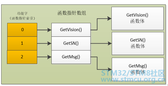

功能字
功能字主要用于说明该数据帧的功能,当然也可以作为函数指针的索引,一个索引值代表了一个具体功能,据此可找到对应的功能函数。
比如,设计一个函数指针数组,通过功能字进行索引,进而跳转到对应的功能函数中处理。
特别注意的是,设计功能字的时候,要考虑兼容性,对数据帧的功能进行划分,不要想到一个算一个,功能字也不要随便安排,不然在以后增加数据帧的时候会很麻烦。
比如说,只有一个字节的功能字,前四位作为一个大类,后四位作为大类中具体类。这样就可以将系统数据通信帧分为16个大类,每个大类下有16个可用的具体类,当你增加功能字的时候,就可以根据你的设计来确定属于哪个大类了,然后再插入进去。这样在管理、维护这些通信数据时你会发现很方便。
这个思想其实在ARM内核的中断系统和设计 uCOS II 任务优先级的时候都有,而鱼鹰在设计项目的通信协议的时候就是运用了这些思想。
(图片来源于《权威指南》)
长度
长度信息也是一个非常关键的数据,别小看了它,因为它,鱼鹰用了将近一个星期的时间才把一个HardFaul问题解决了,虽然这个程序bug不是我写的(鱼鹰一直用的是串口空闲接收方式,这个bug自然而然就跳过了),但确实很容易出错。
因为它是决定了你这个数据域长度的关键信息(一般长度信息代表数据域的长度,而不包含其它部分长度),也是这个数据帧的长度信息(加上固定字节长度就是帧长度了),更是接收程序还要接收多少数据的关键信息(对于空闲中断接收方式不算关键,这里的不关键是指不会造成程序异常问题)。
比如说你的程序刚好将帧头、帧尾、功能字判断完毕,然后中断程序因为种种原因导致没有及时接收串口数据,那么你可能得到的就是错误的数据,然后这个错误的长度数据就可能导致你的栈帧或者全局变量被破坏(单字节接收情况下就可能出现,因为鱼鹰碰到过),这是很严重的事情。所以在接收数据域的数据之前一定一定要判断这个长度信息(空闲中断除外)是否合法,不合法的话及时扔掉这帧数据,开始下一帧的数据检查。
所以为了保证及时接收数据,最好采用DMA传输。
数据域
这个没啥好说的,就是整个帧你真正需要发送的数据。而为了让你的发送函数能接收各种类型的数据,那么把参数类型设置为 void * 会是不错的选择。
校验
一个数据在接收过程中可能会被干扰,导致接收到错误的数据,那么如何保证这帧数据的完整与准确性呢,就在校验这一关了。
校验有很多方式,和校验、CRC校验等(奇偶校验是针对一个字节的,不是数据帧)。
和校验算法简单,CPU运算量小,累加最后只取最低字节即可(注意不是高字节,想想为什么),或者保存累加和的变量就是一个字节空间,这样就不需要额外操作了。
CRC校验,这个算法复杂,理解起来比较困难,但一般来说可以直接拿来用,因为它是对每一位(bit)进行校验,所以纠错率很高,几乎不存在发现不了的数据错误,但正因为对每一位进行检查,所以CPU运算量较大,但是有的单片机是可以硬件计算CRC校验值的(比如stm32)。不过现在CPU运算速度都挺快的,软件运算也是可以接受的。
那么该怎么校验呢?是从帧头开始到数据域部分,还是说直接校验数据部分?其实都可以,区别就是运算量问题,不过问题不大(最好是从头开始校验,以保证整帧数据的准确性)。
帧尾
前面说了,帧尾在空闲中断中可以不用,RXNE中断接收时其实也可以不用,当然也可以加上,好处就是当你用串口助手查看数据流时,可以观察出一帧数据是否发送完整了。
最后再说说为什么在数据域前面设计四个字节大小,除了协议本身需要外,还有一个原因就是强制类型转化需要,我们知道,一般来说,赋值时都有字节对齐的限制(实际上有的CPU可以不对齐进行赋值),stm32是32位的,那么四字节对齐是最合适的,这样就可以直接将我们收到的数据转化为需要的数据类型了。

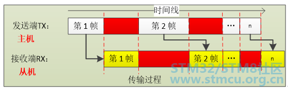

传输过程

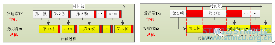

聊完了帧格式,再从大的方向看串口的传输过程:
当发送端发送第一帧数据包时,接收端通过某种方式接收(串口接收非空RXNE中断、串口空闲IDLE中断),为了让串口能够触发空闲中断,必须在发送端两个发送帧之间插入一段空闲时间(就是在此时间内不发数据,红色部分),保证空闲中断的准确触发。
同理,为了让发送端也能正常接收接收端的数据,也需要控制接收端的发送,不能在返回一帧数据时立马发送下一帧数据,不然触发不了发送端的空闲中断。
事实上,有些程序员设计的发送、接收过程比这个简单一些。即只有当接收端接收到一帧数据并返回一帧数据之后,发送端才能继续发送数据,这样一来,我们只需要控制好接收端的频率,就可以控制整个通信过程,也能控制通信频率。
但为什么还要设计成第一种传输情况呢?这是为了充分利用串口,增大数据吞吐率(这个后面再说)。
另外,不知道你是否观察到图中的每个数据帧占用的时间是不一样的,这是因为每个数据帧不可能都是一样长的,它们是不定长的数据包,所以你的定时不能从发送开始定时,而是从发送完成后开始定时控制空闲时间。

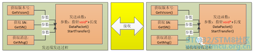

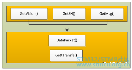

下图设计了三个数据帧:GetVision(),GetSN(),GetMsg()。
GetVision()用于获取硬件版本号、软件版本号。
GetSN()用于获取产品序列号,用于识别唯一设备。
GetMsg()用于获取消息,可以获取各种传感器数据,事实上,如果数据量多的话,根据传感器的不同,会根据需要设计各种不同的数据帧(功能字不同)。
在软件设计上一般都会对这些函数设计一个统一的函数类型,用函数指针数组统一管理。
既要统一,又要体现差异性,函数参数就显得很有必要了。
这里设计了两个参数,一个是void* (无类型指针),一个是length(长度)。
无类型指针主要是用于传递数据域的数据地址,而数据域的数据可能是整型、浮点型、结构体、枚举、联合体等,为了保证传入的各种数据类型在不通过强制转化情况下都能兼容,设计为 void * 就显得很有必要了。
实际上为了显得更专业性,加上 const 修饰会是不错的选择,因为这可以保证缓存数据不被修改(事实上只能保证不被程序员修改,而不能保证程序本身,这个后面会解释)。
长度,长度参数是一个很关键的参数,为了保证长度的准确性,建议使用sizeof 获取。
有人觉得sizeof 好像一个函数,会不会导致效率低下啊,毕竟每次通信都要计算一次长度,那你就大特大错了。事实上,只要你的类型定义定义好了(不管是内置的类型定义还是自定义的结构体、枚举、联合体),编译器都能确定 sizeof 最终的数据长度,根本不存在计算过程。
用 sizeof 的两个好处:
1、可以忽略字节对齐问题(不同平台不能忽略,比如window和单片机通信)。因为编译器为了数据读写效率更高,一般会对数据进行地址对齐,这样一来手工计算一个数据类型的长度变得麻烦(当然你可以说使用某些手段让数据不进行对齐,这个另说),而 sizeof 将智能且准确计算数据大小。
2、当你使用 sizeof 时,兼容性更强,也显得更专业。程序修修改改很正常,一个数据结构改来改去也很正常,特别是开发初期更是如此。但是不管你怎么改,只要在编译器看来是固定长度的数据类型,那么 sizeof 就能在链接程序前计算出来;并且即使你后来加了数据不对齐的限制(加了这个限制后,很可能数据大小变小),也能准确计算。别问为什么,就是这么任性。
所以为了减小出错的可能性、减少劳动量,sizeof 是不错的选择。
当接收到数据地址和长度信息后,就可以进行发送了。
因为只有数据域的数据,为了组成一帧完整的数据,就必须加入打包过程。加上数据帧头、功能字、数据长度、校验等数据。
当一帧数据打包好之后,就可以进行发送了,发送可以采用循环查询发送,也可使用发送空TXE中断,当然还是建议使用DMA发送,这样你可以还没等它发送完就可处理其它事情了。
以上就是发送过程,接收过程也是同理,根据功能字来调用相应的函数进行回复。

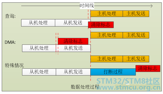

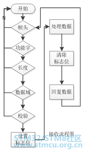

互斥锁释放顺序
现在考虑第二个问题:互斥锁释放顺序问题。
如果没有采用队列方式接收数据,而是主机发送完成后等待接收从机数据后再发送下一帧数据,那么该如何处理互斥锁的问题?
我们知道为了保证数据的同步,保证在接收到一帧数据进行处理时,不能被新的数据帧冲掉,这时就要加入一个互斥锁,表示我正在处理数据,下面的数据我接收不了,这样就能保证你正在处理的数据不会被新来的数据修改掉,从而进行正确的处理。
那么这个标志位(互斥锁)该什么时候清掉(释放掉)呢?
一般来说标志位,一般越早清掉越好,比如外部中断标志位,进入中断后,一般首先会清理标志位,这样即使你正在处理本次中断的程序,那么即使这时再来了中断,也不会丢失中断信息(有悬起标志位),这样就可以在处理完这次中断后,立马进行下一次中断的处理了(前提是优先级足够高)。
但是如果你清理太早或者清理太晚会怎样?
比如说你在接收到一帧数据后(数据帧所有检查完成),开始设置标志位,当主程序查询到这个标志时(一般数据处理不会放在中断中),如果马上开始清除这个标志……嗯,一般来说不会有问题。
那么什么时候会出现问题?当你的主程序查询到这这个标志时开始清除标志,然后处理、返回数据给主机,如果此时主机超时重发数据时,,因为这个时候你虽然在处理数据,但是因为你的标志位已经被清除了,所以接收程序就会开始往接收缓存区存数据了,当你存完之后再回到数据处理那里,你的缓存区可能就不是你想要的数据了。
可能你会说,既然是重发,那么数据应该是相同的吧?好吧,你赢了,鱼鹰编不下去了,这种情况(有重发机制)下清理太早好像是不会出现问题,但你怎么知道对方是采用副本进行重发数据的呢,如果重发时它又从源数据中拷贝后再进行重发会出现什么问题?比如时间信息,开始第一帧数据是11:59,CPU刚把11拷贝到用户空间,被串口中断程序打断,导致下一帧接收的数据是12:00,此时回到主程序继续拷贝,拷贝00,数据的完整性被破坏,这样导致的结果就是11:00,而实际上时间是12:00,这就是你打断数据处理过程的后果。
现在再说说清理太晚会怎么样。
当你的主程序查询到这个标志后,暂时不清除,而是等到从机发送完应答数据之后再清除标志,此时因为从机采用查询方式(查询方式表明从机发送完最后一个字节后后开始清除标志位,也就代表了主机就差最后一个字节没有接收了,这样发送和清除之间间隔时间较短,而采用 DMA 方式的话,发送和清除的间隔时间更短,因为可能DMA还没开始发送第一帧数据,清除工作就已经完成了),或者因为其他原因(比如中断处理)导致发送和清除之间的时间很长这种特殊情况,这样可能主机已经开始下发下一帧数据了,但是因为此时标志还没有清除,不能接收数据,所以主机这一帧数据就这样丢失了。
那么这个清除标志位最合适的时机是什么时候?
你锁定资源利用完的时候。
现在来看看,这个互斥锁锁定的是什么资源?对,就是接收缓存,那么接收缓存什么时候用完?当然是在数据处理完成之时。也就是说在数据处理完之前、发送数据之前清除最合适。
这样就不会因为处理其他事情而导致清除操作过晚而丢失下一帧数据了,因为此时主机还没收到从机上传的数据,也就不会马上开始下一帧数据的传输了。
说到清除,你觉得,需要把整个缓冲区进行清零操作吗?这个问题在以往的文章解释过,就看你是否看完了。

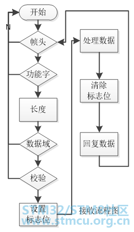

假设你采用RXNE中断方式来一个、一个字节的接收数据,分析如下:
因为是单字节接收数据,所以你需要把所有接收的数据当成数据流,根据帧头信息来确定帧的开始,一旦确定帧头信息之后,你就可以根据接下来的一系列数据保证一帧数据的结束,同时开始新帧的接收……
初看这个接收流程没有问题,但是真的如此吗?
但是就像前面所说,你能保证你的数据没有问题吗?如果说你接收到一个长度信息,本来是0x05,但是最终接收的数据是0x85,这就意味着你接下来的数据域的长度是0x85,根据你的接收流程,你需要再接收0x85个字节之后,才能判断校验字节是否正确。
可能你会说,虽然你的长度信息由0x05变成了0x85,之后接收校验过程肯定是失败的,那么这帧数据就会被接收程序丢弃,从而导致接收程序进入重新寻找帧头的流程,这个过程不是挺正常的吗?按理说上述异常情况是能被接收流程处理掉的。
那么首先确认一点,上述异常能被接收流程处理吗?
答案是能!
既然上述异常是能被接收状态机处理的,那么还会有什么问题?
问题就出在这个错误数据本身!
因为你是根据错误数据来决定接下来需要接收多少数据,而一般来说,接收缓存大小设置为最大帧的长度,那么就出现一个问题,你的缓存够你接收0x85个字节吗?
如果说你开辟的接收缓存空间很大,足够接收这么多数据,那么就算遇上以上情况,也是没有任何问题,但是万一你比较节省资源,缓存不够大会出现什么情况?

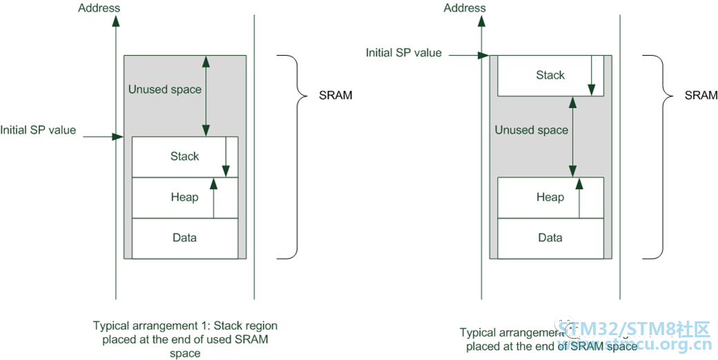

这就涉及到内存分配问题:
你的串口缓存一般在 Data区域,一旦你接收的数据超出了你开辟的空间,那么必然导致缓存空间溢出!
那么缓存空间溢出会导致什么危害?
我们通过上图可以知道,一旦缓存溢出,必然导致该缓存周围的数据出现异常(数据被篡改),如果你的其它代码刚好需要这个数据作为重要参考,而你在使用的时候又没有对这个数据的有效性进行检查,那么可能导致另一个灾难性后果,而这个后果又导致了其他后果,从而导致雪崩效应。
而你修复这个bug时,你以为修复了,但你只修复了表面,真正内在bug还存在!
所以,千万别太相信内存中的数据,每一个数据的输入都要进行严格检查,这个数据可以错误,但是不能导致程序崩溃!
所以千万别写能篡改别人数据的代码,这是很危险的事情,也是很难解决的bug,因为你不知道它会在什么时候篡改哪里的数据!
再假如你的接收缓存放在栈中了呢(稍微有C语言常识的程序员都不会把串口接收缓存放在栈中,但鱼鹰偏偏遇到过这种代码,而为了解决这个bug整整花了一星期,这还是在bug复现率高的情况下)?
根据前面的图可知,栈一般存放在高地址,并且一般栈生长方向为向低地址生长。如果出现上述情况(接收的数据大于开辟的栈缓存空间)会发生什么?
栈帧被破坏!
灰色部分因为接收的数据太多,导致原本存在的栈数据被串口的接收的数据修改了(注意篡改的数据可能不是连续的,因为每一次进入时,开辟的那部分栈空间可能都不在同一个地址),假如这个数据是保存返回寄存器LR的,那么必然导致返回错误,极可能触发HardFault中断!

最后再分析上述接收的另一个问题,那就是一帧数据中可能出现没有数据域的情况,这种情况该怎么处理?
只要根据长度信息分开处理即可。如果不对没有数据域的情况分开处理,那么你接收的下一个数据直接就是校验值,而你的接收流程却认为这是数据域的数据,必然导致校验失败。

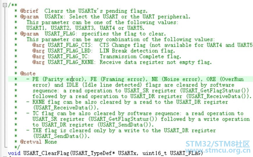

第一个问题,如何清除串口空闲中断标志位?
很多人会使用USART_ClearFlag标准库函数进行清除,但是当你跳转到该函数原型时,你会看到如下说明:
你会看到很多标志位是无法通过该函数清除的。
那么该如何清除IDLE标志呢?其实上面的注释已经进行了说明。
PE、FE、NE、ORE、IDLE标志位的清除是通过一个软件序列进行清除的:首先通过USART_GetFlagStatus读取USART_SR寄存器的值,然后通过USART_ReceiveData函数读取USART_DR的值即可。
那么这里就有一个问题,是否这些标志问题的清除都要单独编写清除序列呢?
答案是否定的。
因为这些标志位都是由同一种序列进行清除的,所以只要一个清除序列就会把所有的标志位都进行清除了(同样一旦执行了这个序列,也就意味着你无法再通过USART_SR寄存器获得标志位了)。
为了保证获取标志位,我们可以在清除序列之前把USART_SR寄存器的值保存到副本中,然后再读取USART_DR寄存器的值保存到副本来实现清除功能,注意该序列应该无条件执行(不在某个判断语句中)。这样后续我们就可以使用这个 USART_SR 的副本判断哪一个标志置位了,同样也可以使用 USART_DR 的副本获取串口数据,而为了实现以上效果,USART_GetFlagStatus这个函数就不合适了,只能直接操作寄存器去实现。

通信吞吐量
在以上分析过程中,都是采用主机发送,从机接收后再回复主机的方式进行通信,虽然通信正常,但实际上效率比较低下,单位时间传输的数据量较少,如下图所示:

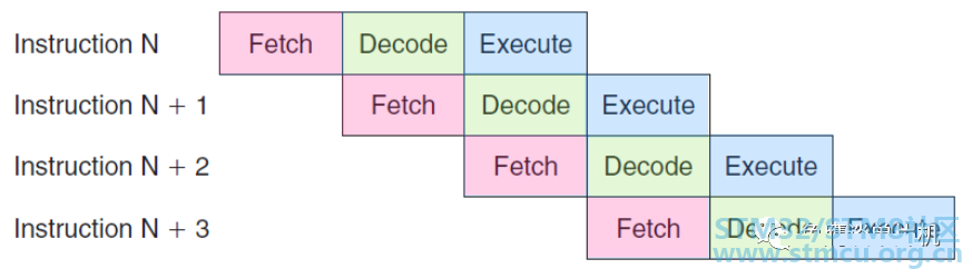

红色部分就是必要的空闲时间,可以看到左右两张图的通信频率是有差异的,右图中从机必须等待前一帧数据发送完毕才能处理数据,而左图可以在接收当前帧时处理上一帧数据,类似CPU的指令执行流水线。
(图片来源于《权威指南》)
我们也可以将串口接收分为二级流水线:接收、处理,如此一来,我们最少需要两个缓存空间,当一个缓存在接收时,另一个缓存就进行数据处理。发送端可能不等接收端发送完应答数据,它就已经开始发送下一帧数据了,只要相邻两帧数据保证一定发送间隔,就能正常触发中断。
