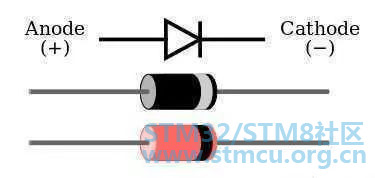

半导体其实就是介于导体和绝缘体中间的一种东西,比如二极管。
电流可以从A端流向C端,但反过来则不行。你可以把它理解成一种防止电流逆流的东西。
当C端10V,A端0V,二极管可以视为断开。
当C端0V,A端10V,二极管可以视为导线,结果就是A端的电流源源不断的流向C端,导致最后的结果就是A端=C端=10V
等等,不是说好的C端0V,A端10V么?咋就变成结果是A端=C端=10V了?
你可以把这个理解成初始状态,当最后稳定下来之后就会变成A端=C端=10V。
) J$ S9 t) c  P8 p& Q
文科的童鞋们对不住了,实在不懂问高中物理老师吧。反正你不能理解的话就记住这种情况下它相当于导线就行了。

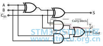

那再进一步算个1+2吧(二进制01+10),然后我们就发现了一个新的问题:第二位需要处理第一位有可能进位的问题,所以我们还得设计一个全加法器。
6 d7 ?9 ^9 q  p/ d- l2 b& l
每次都这么画实在太麻烦了,我们简化一下
也就是有3个输入2个输出,分别输入要相加的两个数和上一位的进位,然后输入结果和是否进位。

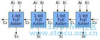

然后我们把这个全加法器串起来
( K4 q8 V' v8 |0 ?. i' i- G2 r
我们就有了一个4位加法器,可以计算4位数的加法也就是15+15,已经达到了幼儿园中班水平,是不是特别给力?

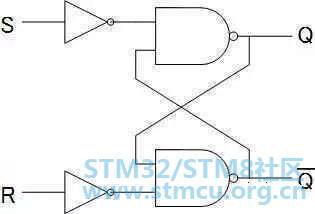

这里再引入两个模块,一个叫flip-flop,简称FF,中文好像叫触发器。
' N; @# Y' `: W1 L
这个模块的作用是存储1bit数据。比如上面这个RS型的FF,R是Reset,输入1则清零。S是Set,输入1则保存1。RS都输入0的时候,会一直输出刚才保存的内容。
我们用FF来保存计算的中间数据(也可以是中间状态或者别的什么),1bit肯定是不够的,不过我们可以并联嘛,用4个或者8个来保存4位或者8位数据。这种我们称之为寄存器(Register)。

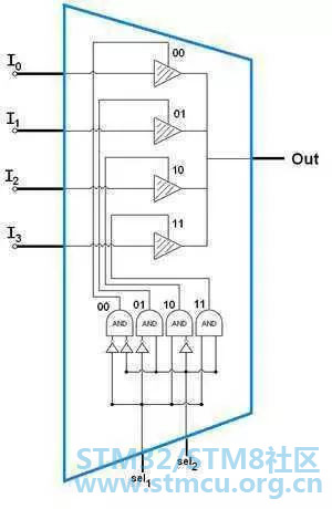

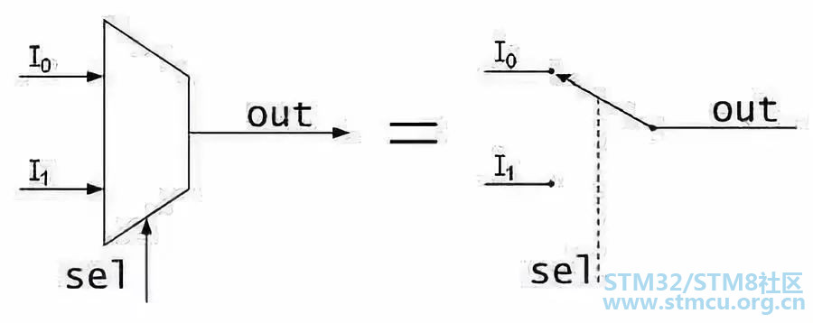

另外一个叫MUX,中文叫选择器。
这个就简单了,sel输入0则输出i0的数据,i0是什么就输出什么,01皆可。同理sel如果输入1则输出i1的数据。当然选择器可以做的很长,比如这种四进一出的
" H/ q5 _- ~1 H( `4 O! Y  M
具体原理不细说了,其实看看逻辑图琢磨一下就懂了,知道有这个东西就行了。
有这个东西我们就可以给加法器和乘2模块(位移)设计一个激活针脚。
这个激活针脚输入1则激活这个模块,输入0则不激活。这样我们就可以控制数据是流入加法器还是位移模块了。
