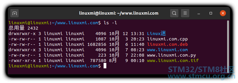

使用ls -l命令以长格式的形式查看当前目录下所有可见文件的详细属性。该-l标志列出文件的权限。权限分为三组:用户(user)组(group)和其他(others)。为了更好地理解文件权限,我们将列出目录的内容,如下所示:linuxmi@linuxmi:~/www.linuxmi.com$ ls -l4 m  |# T" `2 Q$ ^' Z  m
微信图片_20201106225531.png ' }6 l. D. `' }; d  z( Z
从最左端开始,第一个字符/符号表示文件类型。一个连字符( - ) ,表示该文件是一个普通文件。符号d表示它是目录。符号l表示它是符号链接。其余的9个字符分成3个三元组,每个三元组带有三个符号r(read),w(write)和x(execute)。如前所述,第一部分指向所有者权限,第二部分指示组权限,最后一部分指定其他用户对该文件或目录具有的权限。从输出中,我们可以看到我们有4个文件和2个目录。让我们查看下第一个文件-rw-rw-r-- 1 linuxmi linuxmi 1087 10月 3 20:23 linuxmi.com.cpp对于第一个文件,-rw-rw-r–权限表示该文件的所有者具有读取和写入权限,该组还具有读取和写入权限,而其他用户仅具有读取权限。再看看目录的权限:drwxrwxr-x 3 linuxmi linuxmi 4096 10月 12 13:31 Linux迷我们可以看到目录和组的所有者拥有所有权限(读取,写入和执行),而其他用户仅具有读取和执行权限。在三重连字符符号-表示没有权限已被授予该文件,小组或其他用户的所有者。

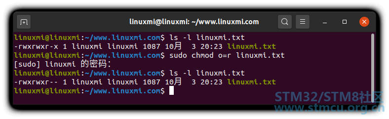

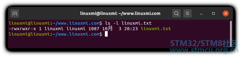

- p6 G& j/ U& U# n- G* N) D/ p$ chmod o = r 文件名上面的命令仅将用符号“ o”表示的其他用户分配给该文件的读取权限,并删除先前分配给' others '段的权限。取得具有以下权限的linuxmi.txtlinuxmi@linuxmi:~/www.linuxmi.com$ ls -l linuxmi.txt
  n' b% w. ~/ p6 j  I$ y. |/ ^-rwxrwxr-x 1 linuxmi linuxmi 1087 10月 3 20:23 linuxmi.txt
% g. z/ ]% e& L" \0 K; f
2 T# k, g1 Y: M/ r. T5 T5 X2 f分配“others (o)”段的读权限,请仅运行linuxmi@linuxmi:~/www.linuxmi.com$ sudo chmod o=r linuxmi.txt9 Y& y/ Q" p# p
[sudo] linuxmi 的密码:* o( M3 J5 |, t) ?1 W  ?9 d9 L
9 n9 _& f' \3 v  R* e' U4 ~4 j-rwxrwxr-- 1 linuxmi linuxmi 1087 10月 3 20:23 linuxmi.txt
  |5 S" A" l" P* ]3 ~  U 微信图片_20201106225537.png $ W' B1 S% S$ P! @* {1 g& c
从输出中,我们可以看到已为“others”段分配了读取权限,而同时又失去了执行权限。这意味着=运算符将分配新的权限,而同时会删除以前的权限。

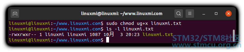

; i! h2 \5 g3 H: [5 plinuxmi@linuxmi:~/www.linuxmi.com$ sudo chmod ug+x linuxmi.txt
' `- Q. V: M) x1 L  Vlinuxmi@linuxmi:~/www.linuxmi.com$ ls -l linuxmi.txt
8 c8 R* b2 y$ N9 P- P-rwxrwxr-- 1 linuxmi linuxmi 1087 10月 3 20:23 linuxmi.txt
上面的命令将执行权限添加到文件的所有者和组。使用我们的文件,它将变成:1 L! Y1 l6 H; c1 E3 m
微信图片_20201106225543.png ; h- v' Q2 [# x  v3 y

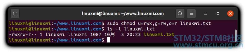

sudo chmod u=rwx,g=rw,o=r filename上面的命令将所有权限分配给文件的所有者,将读写权限分配给组,仅将读取权限授予其他用户。
; e. v# _: B- }% A6 d1 b! Z 微信图片_20201106225540.png

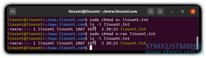

$ sudo chmod o= filenamesudo chmod o= linuxmi.txt$ sudo chmod o-rwx linuxmi.txt上面的命令从“其他”用户段中删除指定文件的所有权限。该命令与以下命令具有相同的作用:$ sudo chmod o-rwx filenamelinuxmi@linuxmi:~/www.linuxmi.com$ sudo chmod o= linuxmi.txt
* Q) r1 z  j' @/ d: `! `$ S" Zlinuxmi@linuxmi:~/www.linuxmi.com$ ls -l linuxmi.txt( u& k( z+ q2 R- ?% X7 s/ e# X! [: P
-rwxrw---- 1 linuxmi linuxmi 1087 10月 3 20:23 linuxmi.txt9 C# W$ C$ J! ~" L, s# M- e/ P+ W
linuxmi@linuxmi:~/www.linuxmi.com$ sudo chmod o-rwx linuxmi.txt
+ K8 ]8 Z, R0 Z3 f) O# \linuxmi@linuxmi:~/www.linuxmi.com$ ls -l linuxmi.txt
3 O: z- q( @( a% q-rwxrw---- 1 linuxmi linuxmi 1087 10月 3 20:23 linuxmi.txt
; S& u! U( M  e) _
微信图片_20201106225546.png 3 t& W1 Z1 @3 X# V6 C& ]: g

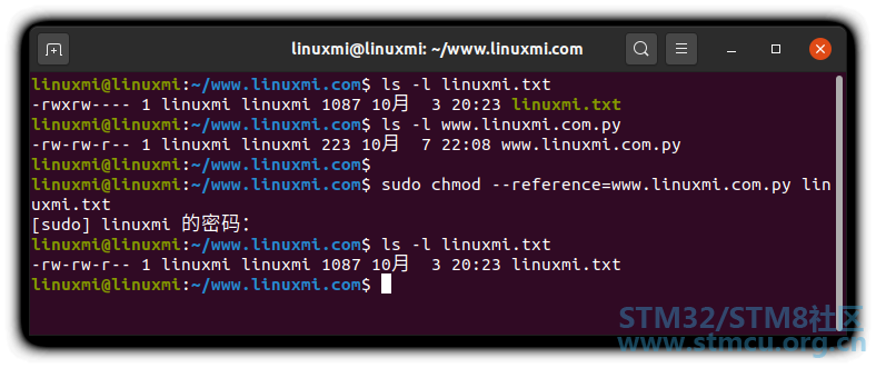

- T+ ^9 O% l+ K5 W) l6 t! x3 M0 \分配文件权限的另一种便捷方法是使用参考文件。在此方法中,您使用--reference=<模板文件> 选项将文件的权限设置为与另一个参考文件的权限相同。使用以下语法$ sudo chmod –reference=ref_file filename例如,要将linuxmi.txt的文件权限设置为与www.linuxmi.com.py的权限相同,请运行以下命令:$ sudo chmod --reference=www.linuxmi.com.py linuxmi.txt模板文件是www.linuxmi.com.py,将linuxmi.txt更改为模板文件相同的权限。
