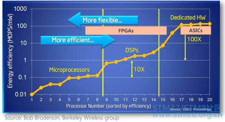

不同体系结构性能和灵活性的比较。(图片来源:《如何评价微软在数据中心使用 FPGA 代替传统 CPU 的做法?》)
3 Q& }" D! Y/ T& W
表面上看,FPGA的时钟频率要低;对于通用计算任务,FPGA设计貌似不如CPU设计。但是实际上,单个FPGA的并行度却比CPU要高得多。FPGA的行为是确定性的,用作硬件加速器没有时间片、线程或资源冲突的问题。它始终以完全相同的速度执行一件事。因此,如果需要低延迟,那么FPGA就可能是最佳选择。

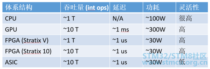

计算密集型任务,CPU、GPU、FPGA、ASIC 的数量级比较(以16位整数乘法为例,数字仅为数量级的估计)(图片来源:《如何评价微软在数据中心使用 FPGA 代替传统 CPU 的做法?》)
