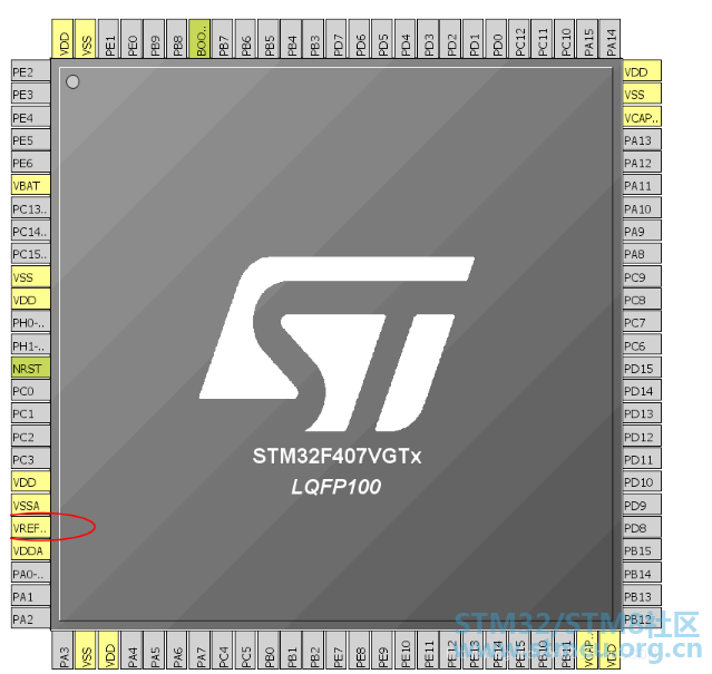

7 L8 ]$ L# d6 }7 _- J' i1 s  今天在使用 STM32F407 的 ADC 时遇到一个问题:ADC 的参考电压都是通过 Vref+ 引脚提供的并作为ADC转换器的基准电压(部分 MCU 没有 Vref+ 引脚)。当我们使用的 Vref+ 是直接取自用 VDD 电压时,当 VDD 电压波动比较大时或稳压性能比较差时,转换结果自然就不准确了!

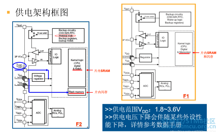

下面以 STM32F1 和 STM32F2 的 MCU 比较来具体看看

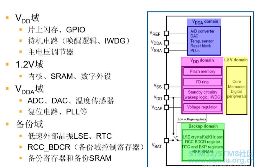

+ y7 ]3 U% P7 Z( s  q供电架构如下图所示:1 l/ \/ T7 S& a- `- E4 u' Y
6 y; C' Y0 L+ U. c) W3 P3 v4 C不同的供电所管理的供电域

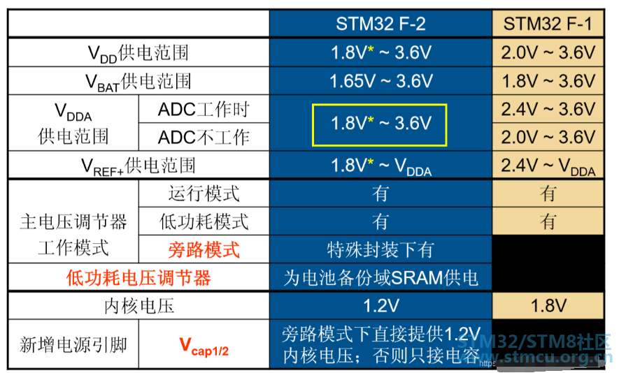

- V7 S( w. p" R0 ^供电电压
$ {0 s2 }4 `/ W8 l( d. T' j3 l 23.png

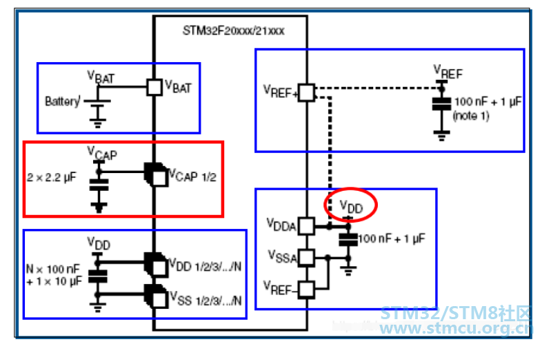

9 k) n" q% o' @& L' S7 `电源引脚连接
1 N' |" U4 c. d  HVDD 引脚外接去藕电容连到外部稳压源
' ^% j& Y1 A+ ]一个最小值4.7uF、典型值10uF的钽电容或陶瓷电容+ ~( \  Y& r8 [6 T' q
每个VDD引脚再接一个100nF的陶瓷电容) U2 X  e' e8 E, H6 _! Z# q
VBAT引脚外接电池。若没有电池,推荐通过100nF的陶瓷电容连到VDD引脚
' p% V" _/ S$ A% h; U& cVDDA引脚外接两个去藕电容
& U( O4 _. O% \: \一个100nF的陶瓷电容
+ Y* c3 Y- p* o0 j一个1uF的钽电容或陶瓷电容6 |. _. x* W: o$ x
VREF+引脚连到VDDA3 c0 m% W) V, Z! M" L3 K
若有单独的参考稳压源连接+ P2 ]; n4 o" w
一个100nF和1uF的电容% D$ Y4 P8 f( y8 u9 G# q4 R
VCAP1 和 VCAP2 通常只各连接一个2.2uF的电容
3 X# I* }: z+ n特殊封装上,可外接1.2V电源来旁路内部主电压调节器  K- a$ B) L( U  \3 N8 _
24.png ) D- p9 k. x3 x5 s1 e' X# k  X

我们可以把外部基准电压芯片(例如REF3133,输出的电压是标准的3.300V)连接到Vref引脚。一般100脚的STM32 MCU(如上图STM32F4)都有VREF引脚。" o, y. a" O! x/ U1 U, ~
  对于100脚以下的芯片,STM32没有把VREF引脚引出来,所以,我们只能把基准电压芯片连接到VDDA引脚。注意,STM32单片机上面有好多电源引脚,其中有若干VDD引脚,只有一个 VDDA 引脚,VDDA 引脚就是模拟供电引脚。不过,需要注意,VDDA的电压不是随便定义的。例如,STM32F051系列单片机就规定,VDDA必须要大于或者等于VDD才可以正常工作,所以这时候,最好是给单片机3.0V供电,再给VDDA采用一个3.3V的基准电压芯片供电。9 M( K  A# l* o! s1 h

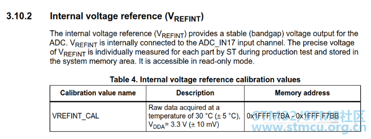

  在每个MCU的内部,都有一个叫内部参照电压的东西。关于该部分的介绍,位于对应 MCU 的 数据手册 中(不同MCU的 数据手册 介绍有多又少,同样是STM32F0的 数据手册 介绍更为详细),如下图:
( E1 _# r) E, [4 [ 27.png ' M( b4 y. S4 p% y) k

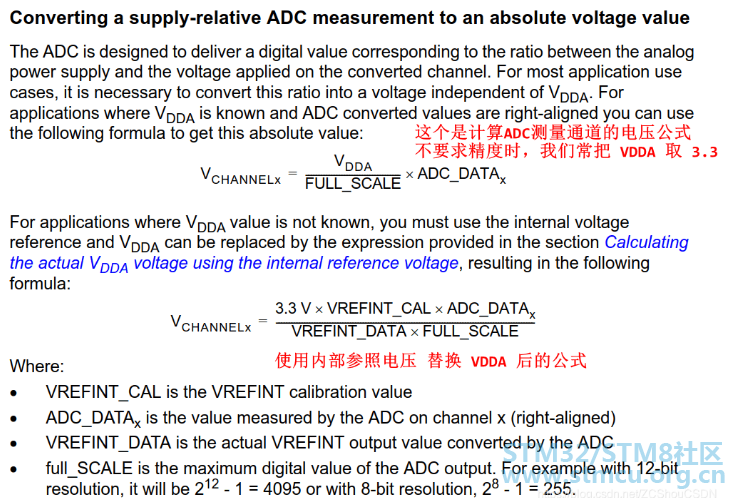

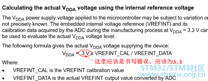

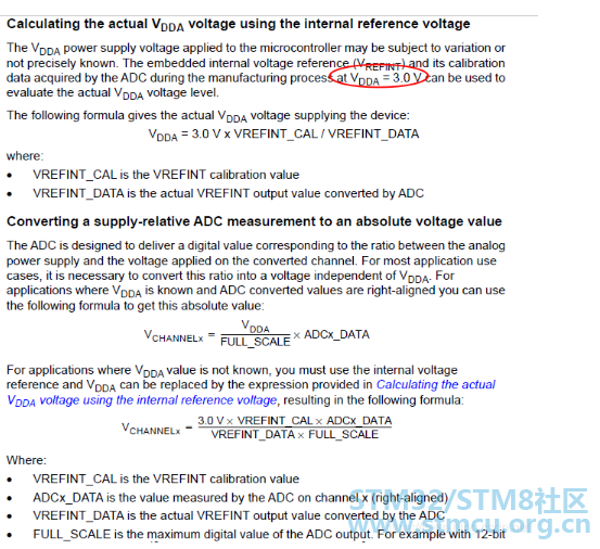

内部参考电压在芯片出厂时已经校准过精度了!且不同的MCU是有可能不同的!其厂内校准过程是在外部供3.3V电源,将采样内部参考的ADC值写入到固定的内存中去(如上地址,不同MCU具体位置可能不同)!而我们就可以利用这个来校准自己的ADC。. B- a4 H' f% |) X- l5 v. L; p

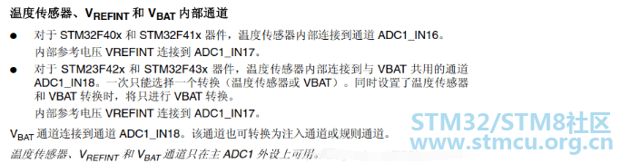

  STM32的ADC内部都有一个参考电压引脚,可以通过配置,把这个脚连接到ADC输入引脚,是内部连接。然后再计算实际的VDDA值。MCU不同具体链接的ADC引脚也是不同的。下面是STM32F4芯片的参考手册的说明:
5 ^! x+ g% u. m( c- u" t6 r# D7 C; o 28.png # J+ \: {8 l. ?! T$ v! n% @4 ]
这样我们就可以用ADC实际采样,得到VREFINT的采样值,然后使用上面的校准值进行计算即可!% {5 ?* d1 _9 k# T( S" U
  关于使用内部参照电压的具体方法,只有在STM32F0x芯片的参考手册中才能找到,其他MCU的参考手册都是很简单的几句说明。
! K9 `1 d' H0 v8 v* Q/ t- N 29.png
0 p. O  k3 N6 Y- w, p更进一步,在计算其他通道的时候,我们就可以使用以上计算的 VDDA 来作为基准了!: W. s8 [5 k7 b5 R

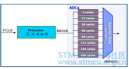

ADC转换时间
5 s. y4 u/ }3 Z( o! u3 [在使用上面的方法时,必须要特殊注意ADC转换时间。否则采样值将出现较大偏差!先看看每个通道的总转换时间公式:每个通道总的转换时间 = TSampling + Tconversion
7 ~; p' b2 D/ [  xTSampling可配置:SMP@ADC_SMPRx,需要和外部电路的输入阻抗匹配(在对应的数据手册中会有详细说明)
% o2 p6 v4 L& R: z! g& B: r 32.png
. _+ Q; u3 `( a$ ITconversion取决于转换精度:
RES@ADC_CR1,降低转换精度可提高转换速度
* F/ _" C. h- B1 _3 S 33.png # K4 P3 e7 u$ \. w
ADC总转换时间为:Ttotal = (SMP + RES) * ADCCLK
' m+ u5 i( p5 ^8 T, k) |7 [SMP:采样时间,需要和外部输入阻抗搭配
8 W2 x2 [7 S% G6 u+ N8 p5 k9 URES:转换精度,降低精度可提高速度' D7 ?  E- B2 Z: d0 F
ADCCLK:ADC模块工作时钟" [- R) C# D, C  B
ADCCLK = APB2时钟分频(2,4,6,8)" _4 ?- j# |; Q! l( P
ADCCLK最大值还受限于工作电压! g) _# g) {3 u1 K4 G/ `4 O3 u8 i
VDDA=1.8~2.4V fADCmax = 15MHz
* F9 [- d( {- O5 U# Z. gVDDA=2.4~3.6V fADCmax = 30MHz

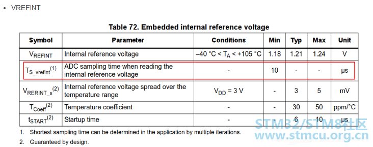

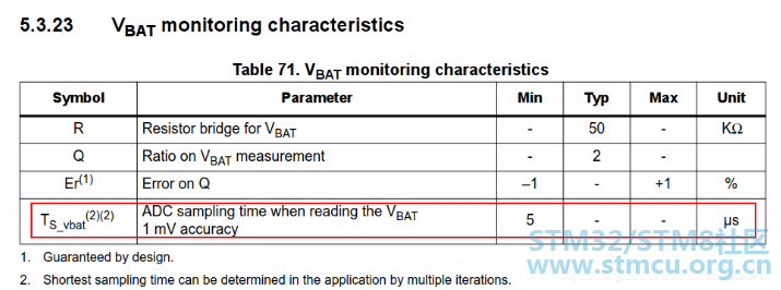

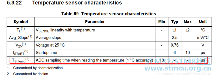

3 e% s! v+ v6 g4 `为什么要说ADC采样时间?因为上一节所讲的方法,对于采样时间是有限制的!!!
% @6 [$ Q. B% P  y% r; J# _
温度传感器
8 i% U6 O( ^: v+ z& k/ E+ [6 j 34.png + E9 p0 L9 f, [4 _% [0 Q8 T
Vbat
6 h1 t* C8 e) L 35.png # z& W% J. R+ G! ?* {; ^
VREFINT
1 \# F  y: ]7 H: t, q- _3 |. D 36.png % W# |  Z) N) f) `- i! y0 `

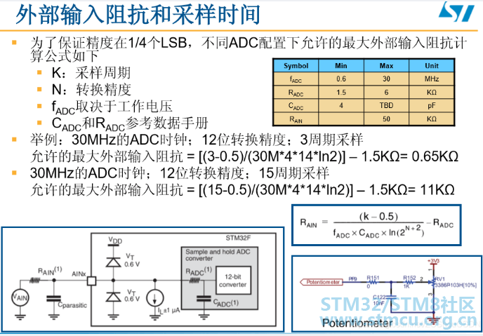

关于采样时间需要和外部输入阻抗搭配,参看下图和对应的 数据手册
