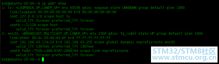

要查看网络接口信息,例如IP地址,子网等,请使用“ ip addr show”命令:
7 P& Q+ X% N7 X
bob@ubuntu-20-04:~$ ip addr show0 k0 |' U( r( s

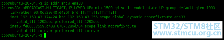

( D: ?: a: Z$ H$ e3 h/ f这会显示系统上所有网络接口的信息,但是如果我们要查看单个网卡信息,以下我们要查看ens33接口的ip信息,可以使用以下命令:
6 ~3 }/ m7 G/ \: |
bob@ubuntu-20-04:~$ ip addr show ens336 Y4 X* J2 O8 _0 a* Z. d# ~3 ]

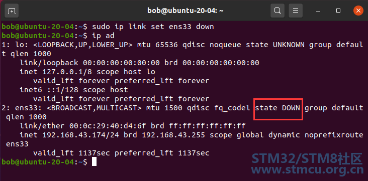

我们可以使用ip命令启用或禁用网络接口,示例如下所示:
8 ~' `( o* v4 A  |
bob@ubuntu-20-04:~$ sudo ip link set ens33 down
( x1 Y8 V2 ?8 C- b# a
<以上代码可复制粘贴,可往左滑>
# y# x0 d$ E8 ?% F4 ?; Q" ?+ p

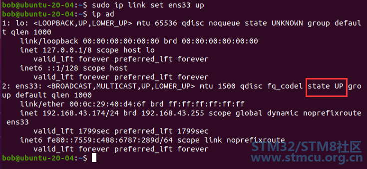

$ B6 a+ B" }$ O4 e& B9 i$ G1 B可以看到ens33接口的状态变成DOWN了。
我们再启用该网络接口:
1 Q% t0 I2 u- L0 n
bob@ubuntu-20-04:~$ sudo ip link set ens33 up

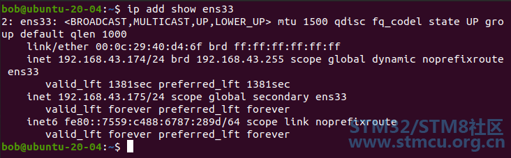

要分配IP地址以使用ip命令进行接口,我们将使用以下方法:
# E. C) O. b! O
bob@ubuntu-20-04:~$ sudo ip addr add 192.168.43.175/255.255.255.0 dev ens33
0 y& T% j* `5 O( y2 r
<以上代码可复制粘贴,可往左滑>
9 E  r9 V* f( `  G
) k' K" ^- r# l  M可以看到ens33接口添加了一个新的ip地址。

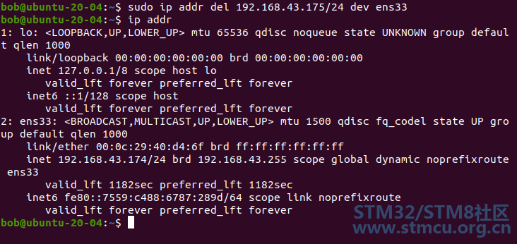

如果要从接口中删除分配的IP,可以使用下面方法:
# U) Z' I, N4 T
6 W$ C# j6 W) F* |3 ~
bob@ubuntu-20-04:~$ sudo ip addr del 192.168.43.175/24 dev ens331 Q' G4 T# F1 Y- a

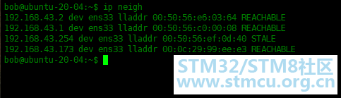

ARP是“地址解析协议”的缩写,用于将IP地址转换为MAC地址,并且所有IP及其对应的MAC详细信息都存储在称为ARP缓存的表中。要查看ARP缓存中的条目可以使用以下命令:
7 U& J% f/ w7 p' @: c' H8 N
bob@ubuntu-20-04:~$ ip neigh

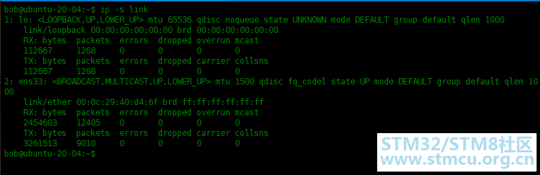

使用ip命令,我们还可以查看所有网络接口的网络统计信息,例如传输的字节和数据包,错误或丢失的数据包等。要查看网络统计信息,可以使用ip -s link命令:
. ^/ g- T) n/ K
bob@ubuntu-20-04:~$ ip -s link5 V4 b: w2 K0 G; ^; t
<以上代码可复制粘贴,可往左滑>
