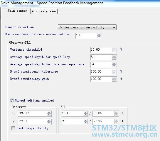

三、调试补充说明
5 `7 p" L+ B- B, n+ {6 H+ t最好先确定下电机参数(电机找电机厂或自己测试或用我们IHM08+NUCLEO-F302R8板子先进行测试)。- f! Z& u0 p% @* @
首先,需要再次确认ST MC Workbench中所有设置的参数是否和实际的硬件
) l: s. C7 J5 }, {. p+ M参数一致:如电机的相关参数,驱动部分的参数,单片机IO设置等。
( K% B! ~6 _; J5 Y  m( c• 如果有其中任意一个参数设置错误,可能导致电机永远也无法正确启动。
$ c5 d) B1 G6 S/ G• 如果有需要,可以让电机运行在开环模式,来测量Tnoise和Trise相关参数。2 v0 I6 D  |1 o+ M! y: X, Q
如果启动后立即出现硬件过流保护,可能由以下原因导致:
4 n% n3 W, @8 C• 选择了错误的电流采样方式) ]- h  B% Q' E. o  K
• 选择了错误的电流采样参数:如取样电阻值,放大倍数, ICS增益, Tnoise, Trise等.2 B3 a8 e( P1 s1 h. G
• 电流环的调节带宽过高:3电阻采样建议为2000rad/s, 单电阻采样建议为1000rad/s
, X9 W/ a4 [) P% o0 r3 g• 由于布线受到干扰而导致误触发硬件过流保护,需要检查硬件设计。9 _# t6 P7 {- p0 V" K, k! _& b
如果出现电机只动一下,但是没有加速动作:
6 E  p7 d" \( ~& n8 c$ K  j• 这种问题一般是因为开环电流不够大导致无法拖起转子加速,有时出现开环启动完成,9 O: S' d; l  ?5 [
但报启动失败故障,这时:
+ F; i4 i& x7 C% u, F$ L! @* z• 需要减低加速率,或提高开环启动电流+ b. D& ?" d, h& D' _- L; l  f
如果以上方法可以解决,但是不能保证100%有效,请尝试增加定位功能。$ k5 m  {5 o! }
# r+ j" Z$ Y9 p2 m, f# [% {. L. T
如果转子可以转动并且有加速动作,但是还是会停止并且报“速度反馈失败”错误,可能由以下原因导致:) E1 j1 [6 S2 \
   • 启动成功的限制条件过于宽松导致过早切入闭环。
$ E# a, f( V8 @/ P' n) q* B' {   • 如下的方法可以解决这样的问题:) H% v; N, s4 Z0 \# z
   • 提高“连续成功启动输出测试”值,正常情况下请不要大于5。9 g2 m: c( h. r% A
   • 提高最小启动输出速度。
7 V: _4 _9 H' M6 Z$ ^如果采用 以上方法导致开环的最终速度过高,或没有解决问题,可以尝试以下
$ |2 X7 A6 |  Y) {! D% p3 r
mmuuss586 回答时间:2020-11-10 12:47:18
方法:
  z7 `3 S/ y$ X6 [% B6 F* L' \: `   • 减少观测器的增益G2,它可以降低扰动对速度反馈的影响。! A( Y! D9 _3 {" M0 P6 _1 s
   • 通常G2应该按照/2,/4,/6,/8方式来减少。4 @$ ^8 o1 V' c$ }) z& i+ W: j
   • 放宽观测器的收敛条件,这样使观测器更容易收敛:2 H+ q& C- z' }8 Z# F2 q4 H: y
   • 使用新的电机库,可以设置速度变化波动为80%(PLL) ,或400%(Cordic)。0 g6 @# F/ s1 {2 M) O
   • 这种情况下需要增加反向电动势幅度与估算速度一致性的检查。- x  O5 ?( s6 n# S$ q2 R
   • 更改速度/扭矩的爬升率:根据实际负载和转子的惯性等情况,让加速度更加柔和,防止突然加速导致对反向电动势估算的扰动。

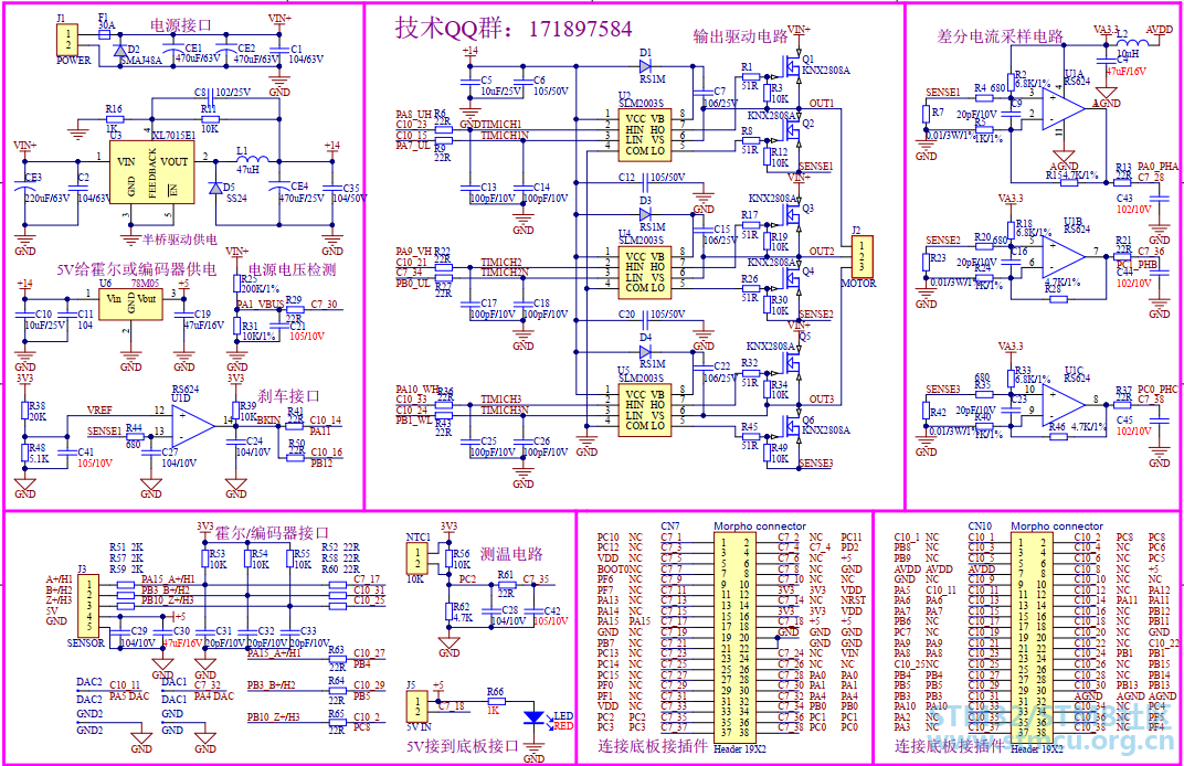

; z( m$ Y; a8 J$ U- a0 w* ]; t$ t3 R. l1.1图纸说明
4 T) `  }+ k( @   电源输入部分尽量加保险丝,TVS管,大的电解电容等;; h3 H+ W! y5 j6 R2 s
1.2硬件布线
& r0 `2 d1 E+ P9 @2 h   电流采样一定要采用差分走线;特别是地线(电流采样电路适当的加滤波电容);PWM输出线和电流采样线尽量不要交叉;0 v* Z  [8 x. Y/ f4 O+ Y

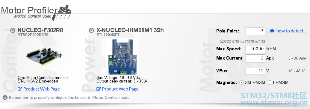

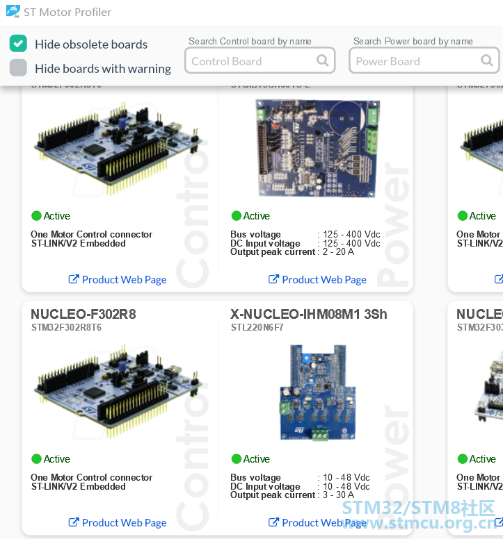

一、软件说明
电机参数测试(打开Profier软件),先选择相应的板子
2 n1 w5 J$ g9 u4 A- @) F
mmuuss586 回答时间:2020-11-10 12:44:46
点击“Connect”先进行连接并升级测试电机固件;
然后输入电机参数:极对数、转速、电流、母线电压等
) R, n; q: _) A4 N, L  s. c

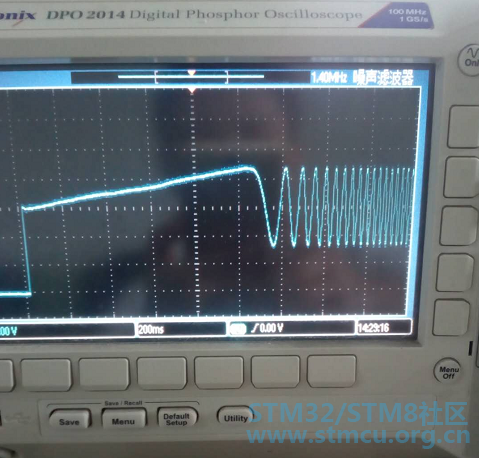

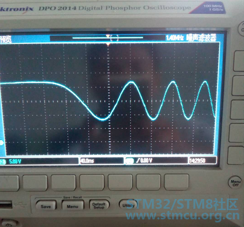

mmuuss586 回答时间:2020-11-10 12:46:20
无感启动电流波形
1 {' f( Y7 _" v
mmuuss586 回答时间:2020-11-10 12:48:07
无感启动G2增益修改界面:
4 _& \) ?  b" `* [" c) \5 A
