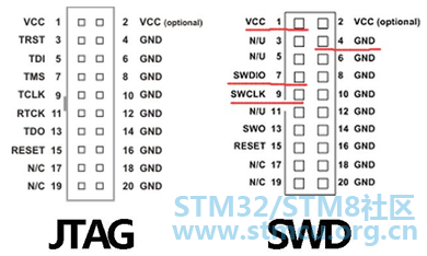

SWD调试接口是ARM公司提出的一种调试接口,相对于传统的JTAG接口,使用更少的信号引脚。SWD调试接口信号定义如下图红线所示:
图 1

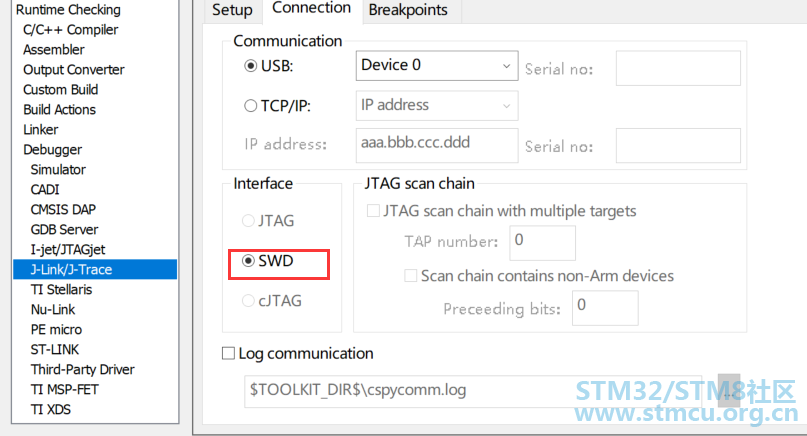

调试器配置中选择使用SWD接口连接。
图 2

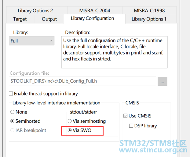

IAR提供的Terminal I/O功能可以将函数内printf语句输出的信息在Terminal I/O窗口中显示出来,printf信息的输出有两种方式,半主机模式和SWO模式.半主机模式时信息的输出速率较慢,当使用SWO模式进行信息输出时,速度很快,适用于有大量信息需要输出的时候。可以在General Options->Library Configuration选项中勾选使用SWO模式,Terminal I/O窗口在进入调试环境后从View菜单打开。
图 3

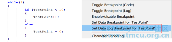

借助SWO调试,可以实时监测全局变量的数值变化,并以图形化的方式进行显示。下图中的TestPoint为全局变量,在该变量处右键选择设置“Data Log”数据记录断点。
图 4

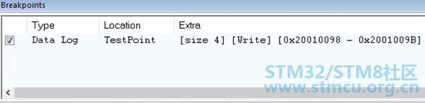

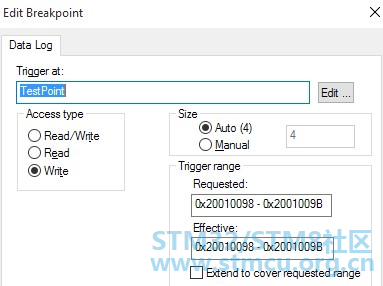

通过view->breakpoint选项打开breakpoint断点窗口,在断点处右键点击Edit选项进行编辑,选择当该变量被Write改写时触发数据记录断点。
图 5

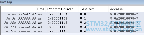

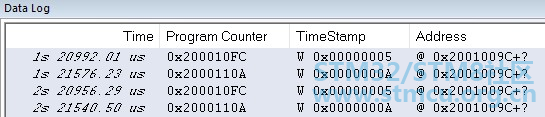

从所使用的仿真器如I-jet调试菜单下打开Data Log和Timeline窗口,在窗口处右键选择“Enable”使能后,点击“Go”全速运行程序,在Data log窗口中将会实时显示全局变量TestPoint变量值的跟踪记录。显示的数据中包含时间戳、变量值和变量地址等信息。
图 7

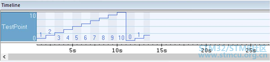

在Timeline 窗口Data Log一栏再次右键选择“Enable”使能图形化显示,可获得如下TestPoint变量值的实时变化视图。
图 8

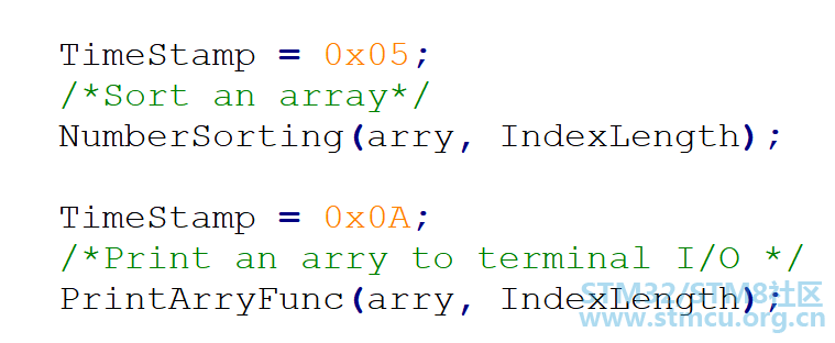

因为Data Log窗口中显示的信息包含了变量值变化时的时间戳,这可用于测量函数的执行时间。如下图所示在排序函数 NumberSorting()执行前后添加了一个全局变量TimeStamp作为测量运行时间的监控变量。
图 9
图 10
NumberSorting这个函数执行前后修改了TimeStamp变量的值,根据Data Log窗口中TimeStamp值的变化时间可计算出函数的执行时间,TimeStamp 从 0x05 变化到 0x0A 所用的时间为:
t = 21576.23 - 20992.01 = 584.22us
由此可以知道排序函数 NumberSorting()执行所用的时间为 584.22us。
