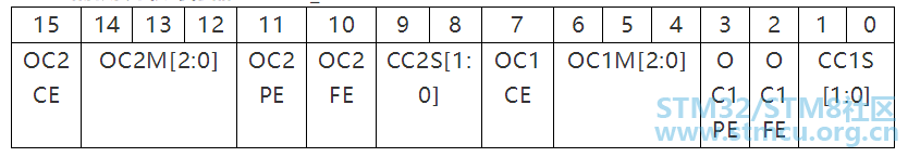

9.2.1 捕获/比较寄存器:TIMx_CCMRx
9 ^6 K, i  r' k+ y
11.png 3 q, F1 g' q5 v" {& }" |2 m' y
OCxCE:输出比较x清0使能& h! G) ~: L$ I; d9 {) Y- r8 y- D
       0:OCxREF不受ETRF输入的影响0 Y! W& v' ^" W& S: `. L% x! K
       1:一旦检测到ETRF输入高电平,清除OCxREF=0
. o" v0 i1 T* H* R7 q2 K! vOCxPE:输出比较x预装载使能
$ m( M# Z, \$ p  `0 M+ a       0:禁止预装载功能,写入的数值立即起作用( Y9 E4 a% X$ i5 n1 ?4 ?
       1:开启预装载功能,TIMx_CCRx的预装载值在更新事件到来时被加载至当前寄存器中
0 l$ y! b! P+ K0 Q- I4 _注1:一旦LOCK级别设为3并且CC1S=00则该位不能被修改" z' ?2 k6 l+ `' d- l3 j
注2:仅在单脉冲模式下,可以在未确认预装载寄存器情况下使用PWM模式,否则其动作不确定& j7 D- c' J4 {/ k9 b5 {; L2 f7 `
OCxFE:输出比较x快速使能(该位用于加快CC输出对触发输入事件的响应)
( d  A" j) |8 j( o       0:根据计数器与CCRx的值,当触发器的输入有一个有效沿时,激活CCx输出的最小延时为5个时钟周期
+ {$ H& s  P3 f+ J$ N) Q       1:OC被设置为比较电平而与比较结果无关,触发器有效沿和CCx输出间的延时被缩短为3个时钟周期' I; i, B5 J8 A$ Q
注3:只在通道被配置成PWM1或PWM2模式时起作用$ F# V: a6 R8 o" _  W+ r) h

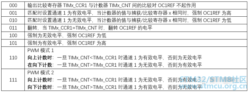

OCxM[2:0]:输出比较x模式* _' i( h' B! Z' h2 e/ R
. h$ u) I. \) n% H8 [
CCxS[1:0]:捕获/比较x选择(用于定义通道x输入还是输出)
6 }% x5 h4 b$ Q9 J% C       00:输出模式) L; n) G  t/ a! P1 \# w4 O
       01:输入模式,映射在TI1上
: W# P) f$ p0 V       10:输入模式,映射在TI2上
" y" K4 k" {1 ~       11:输入模式,映射在TRC上,此模式引用于内部触发器输入被选中时+ r- R0 l  f' F% e( q. v  M

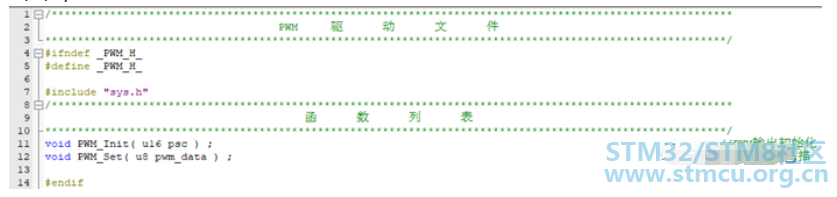

(2)pwm.h添加代码如下。! o& @! I5 m8 i5 c/ ?+ }7 d5 E
3 Y; [- M& o; a6 N  j) {+ F- ^

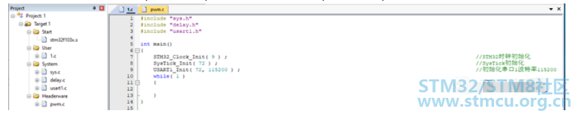

5 ^& q! c# `+ w6 H/ R" l(4)1.c添加代码如下。1 A, s  t5 e9 m! G3 ~( Z
  1. 4 Y( Y. o% u: x* J" v2 f5 \0 V
  2. <font size="3">#include "sys.h"
    ' U3 U0 D+ [4 C
  3. #include "delay.h". N$ R$ P& P  T( x  H: k4 b
  4. #include "usart1.h"2 v7 W; v5 u5 s& Q2 ^
  5. #include "pwm.h"' P: B* N/ q$ `! Y# k5 L* g
  6. : d0 @5 E( q! {% Q" |) I' Q
  7. int main()
    8 N2 R$ E8 h% j$ p; C- o
  8. {* |0 s9 R# G$ W3 v2 z& c& w' ^
  9.   STM32_Clock_Init( 9 ) ;                    //STM32时钟初始化
    5 U: L  ~7 l$ @- W) P
  10.   SysTick_Init( 72 ) ;                      //SysTick初始化
    ) R7 \+ [1 @$ ^  t1 z8 ~
  11.   USART1_Init( 72, 115200 ) ;                  //初始化串口1波特率115200
    # E" }, B2 a3 R( U) F
  12.   PWM_Init( 719 ) ;                      //PWM初始化
    * m, G3 i* x5 f# [9 |& K! z
  13.   PWM_Set( 30 ) ;                      //设置占空比30%. r% K4 m. M+ G/ m; _1 Y$ d: }
  14.   while( 1 )
    1 t! Z4 ^" w: b  ?7 M+ _
  15.   {
    * S9 K3 ?. ], Y% F
  16.
    / b0 Y3 E9 W5 `7 E6 k. U& S
  17.   }. B" |3 {$ \, W+ i: w2 f) g
  18. }/ L; g0 B1 a2 \
  19. </font>
3 Q. |5 |! G" U

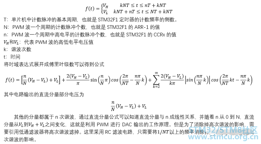

9.4 扩展:PWM实现DAC输出) B6 O6 n7 F5 E" Q
9.4.1 工作原理
: P. W( G, M. ]) k, }! w" s  B       由于STM32F1自带2路DAC输出,所以当DAC不够用的时候,为了节约成本,需要利用PWM配合RC滤波器来实现DAC输出,对于PWM脉冲的波形可以列写出脉冲的时域函数表达式
4 O  V- d8 F; k9 n* h, }! X% n0 o
17.png $ p2 P' Z# i0 w/ t% k: K6 |

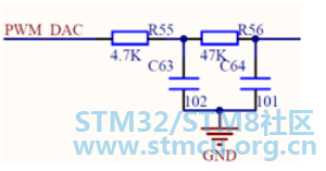

9.4.2 电路设计$ L3 L/ T2 j5 P8 ?( g
       我们现在设计一个分辨率为8位的PWM信号,其实STM32的分辨率都可以达到16位,甚至32位,但是分辨率越高,速度就越慢,在8位分辨率条件下,我们要求1次谐波对输出电压的影响不要超过1个位的精度,也就是3.3/256=0.01289V。假设VH为3.3V,VL为0V,那么一次谐波的最大值是2*3.3/π=2.1V,这就要求我们的RC滤波电路提供至少-20lg(2.1/0.01289)=-44dB的衰减。
0 K1 f1 Q& v/ w. h7 u8 I0 {2 R$ A       STM32的定时器最快的计数频率是72Mhz,8为分辨率的时候,PWM频率为72M/256=281.25Khz。如果是1阶RC滤波,则要求截止频率为1.77Khz,如果为2阶RC滤波,则要求截止频率为22.34Khz。
) M; i! ]: v9 O& y& V9 a
18.png ' |- L& Z3 r/ \' n/ U5 [: g6 J( e6 S
上图所示位二阶RC滤波器的电路原理,根据二阶RC滤波器的截止频率计算公式- q! Z! W5 U9 z
% Z. N  R# w( ]3 z: s
    可以得到R28*C37=R29*C38=RC,通过这个公式我们选定的R和C的参数,并得到实际的截止频率为33.8KHz,远超过理论的截止频率,该电路实测精度大约在0.5LSB左右。, P8 v) o! y) S, J# }* z
9.4.3 实验例程( o4 }0 q$ _: ~' U1 j3 W
       在这里,我们只需要将实验例程中的PWM频率改为22.34KHz即可。通过改变占空比,我们可以用电压表来测量出实际的输出电压。
" ?3 D) a) G( u: {9 X
PS:PWM实现DAC输出最常见的功能就是语音合成芯片。
